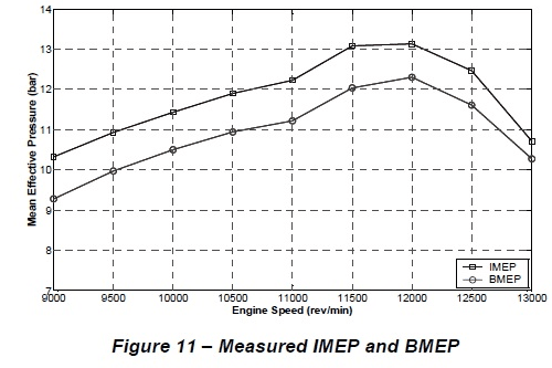

Прилагаю картинку из 2004-01-3561 Validation of a Computer Simulation of a High Performance Two-Stroke Motorcycle Racing Engine
Экспериментально измеренные параметры серийного 2-тактного двигателя Хонда cr-125.
Диаметр цилиндра 54мм, ход 54.5мм, объём 124,82 см³ мощность 41 л.с.
На картинке приведени IMEP и BMEP. Все потери равны FMEP=(IMEP-BMEP)
кпд со всеми потерями на трение, включая кольца =1-FMEP/IMEP
Например при 12000 об./мин. получим кпд = 1-(13.2-12.3)/13.2 = 0.932 и все потери на трение менее 7%
