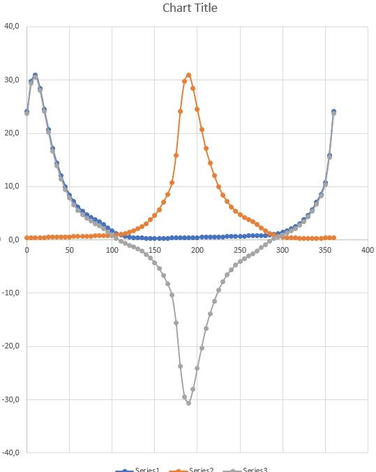

Продолжаем анализировать 2-тактный БСМ в виде креста.
Синим и оранжевым показаны давления на обе стороны штока.
Серым результирующее давление. Легенда о том, что можно использовать давление по одну сторону штока
для сжатия смеси в другом, не работает.
Получается что при прочих равных V-образный будет иметь преимущества по мех. потерям по сравнению
с "Крестом" из-за меньшей массы возвратно-поступательно движущихся деталей.
Поиграем теперь со смещением осей цилиндров. Для КШМ эффект очень заметен.

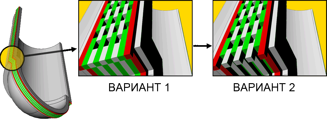

В свою бытность, бывший главный конструктор крупного моторного завода (безвременно ушедший из жизни) - рекомендовал устанавливать в поршневом пазу набор "тонких" плоских поршневых колец с противоположно разнесенными разрезами....
Типа так?
Получается что при прочих равных V-образный будет иметь преимущества по мех. потерям по сравнению с "Крестом" из-за меньшей массы возвратно-поступательно движущихся деталей.
Это раньше делали прицепные шатуны, и возможно этим уменьшали массу подвижных деталей, но сейчас на V-образные машины каждый шатун вешают на шейку, том числе и парную. Поэтому масса цилиндровой группы не меньше чем в стандарте.
Нет.
По типу обычных разрезных поршневых колец (только "тонких"), разрезы которых располагаются на противоположных сторонах от центра.
Ну, тут-то понятно, снижение утечек/потерь давления через замок. Разнесение замков на максимальное расстояние друг от друга рекомендованно в лит-ре. К прижимному действию газовых сил это не имеет отношения.

По противоположному расположению разрезов - согласен, новизны нет!
А то, что в один "стандартный" паз для поршневого кольца стандартной высоты "укладывается" несколько "тонких" колец - этого не встречалось.
Встречалось.
В 1977 году проходили мы эти "чудесявые чудеса". Наборные стальные кольца "кушали" гильзу со страшной силой.
Так по идее, казалось бы, именно ширина разжимающихся колец и должна быть "расходным материалом"???
Может твердость материала колец была слишком высокой по отношению к твердости материала гильзы???
