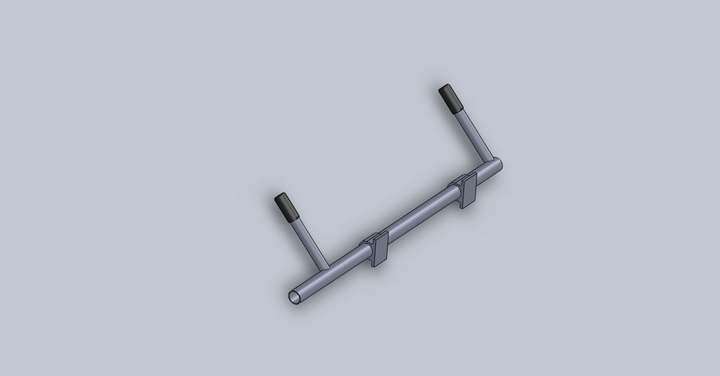

продольный вал на направляющих,из которого торчат короткие рукоятки
🙂 Дядя Вова, объясните племянничку, где оно будет на дверях...? А то я тоже сынок и не понимаю. Хочу так-же.
И если Вас не затруднит поделитесь пожалуйста, хоть схемкой конструкции...
А рукояток что больше одной торчать будет, сколько?  :-[

Ручки управления расположены не на дверях,а на противоположной от дверей стороне.РУДы же размещены:у переднего - в районе переднего обреза двери на нужной высоте;у заднего - вблизи левого края переднего кресла:эти РУДы могут быть как вытяжного типа (Як-12) или секторные (Вильга).
Набросок схемы РУС прилагаю - тяга РВ идет прямо от конца вала через шаринрный наконечник;управление элеронами не стал размещать т.к.это удлиннило бы время рисования и существенно зависит от компоновки - да и подумать есть повод.
Напомню - в моем случае имелся в виду пилотажный самолет и усилия по крену не так уж малы,поэтому ручки довольно длинные;в других случаях по крену может быть хоть кистевое движение.А рукоятка под 45 градусов или около того - очень удобна и точно удобнее вертикальной.

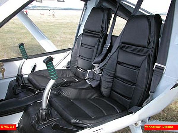

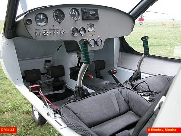

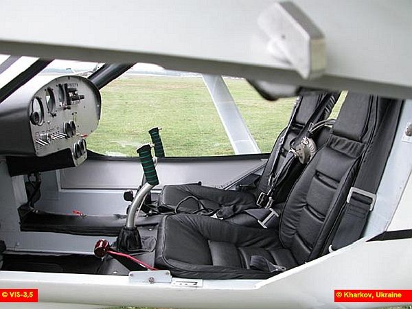

    62,7 КБ · Просмотры: 388
    51,5 КБ · Просмотры: 394
    55,3 КБ · Просмотры: 378

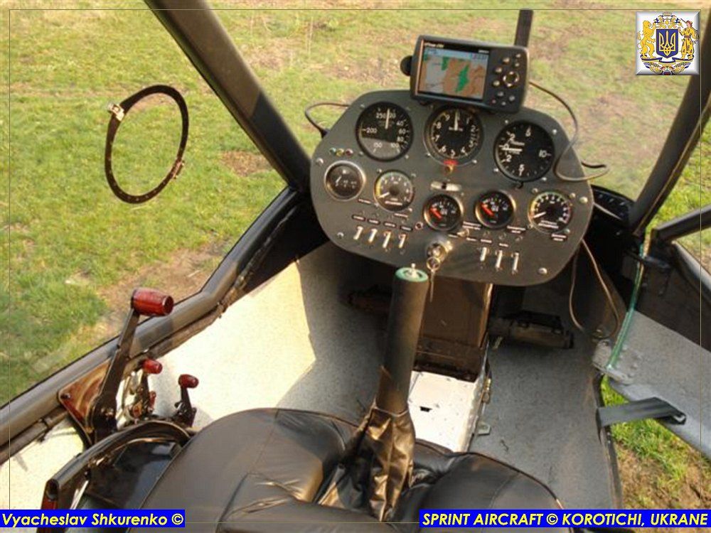

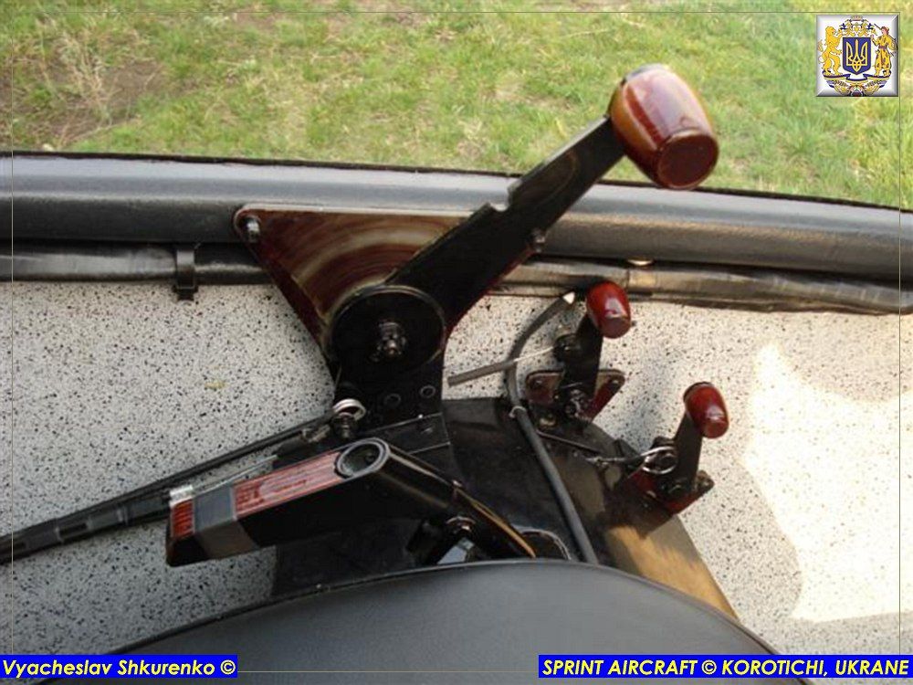

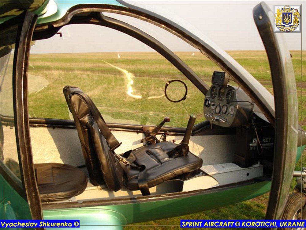

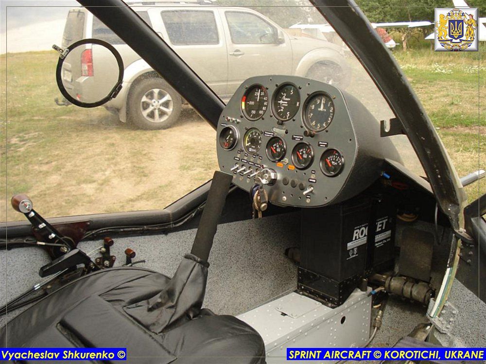

...а так же у Славинного СПРИНТА!
...очень рационально и удобно! №1
/me

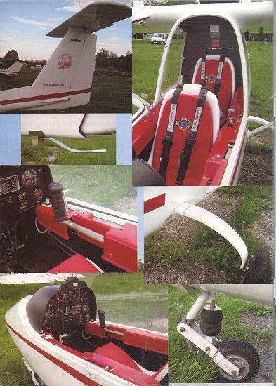

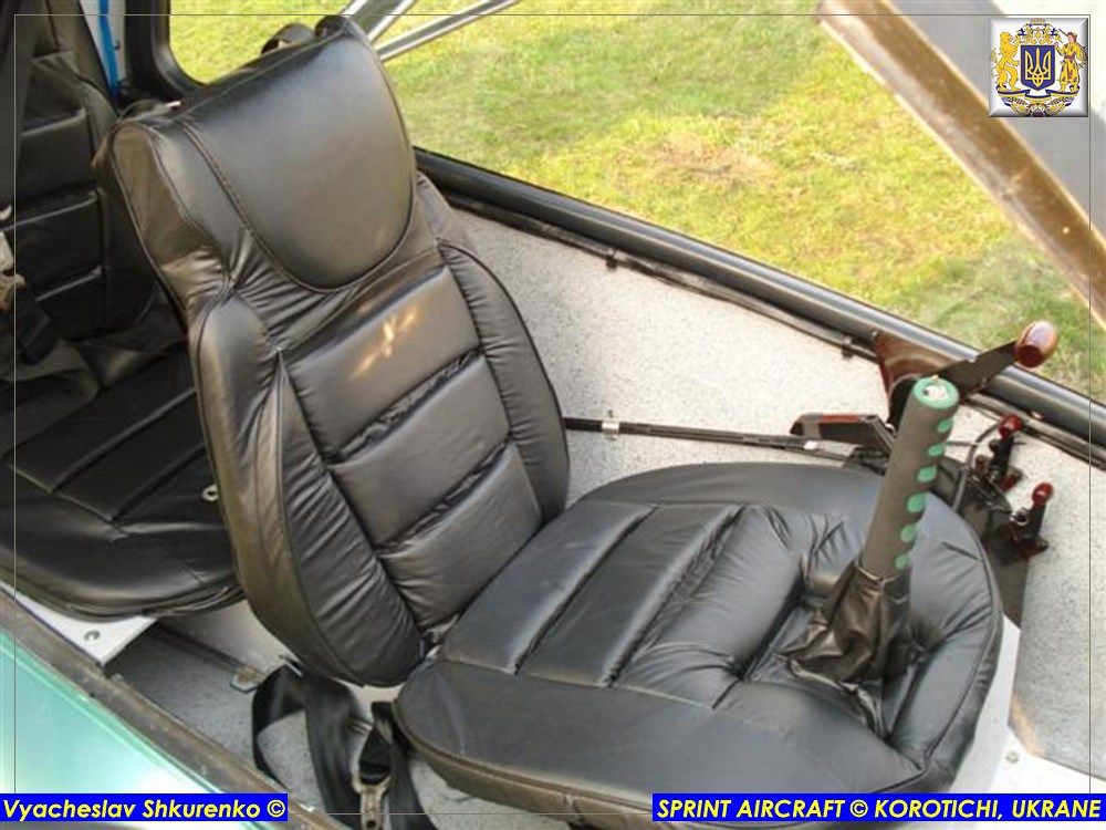

    97,8 КБ · Просмотры: 363
    141,1 КБ · Просмотры: 393
    140,3 КБ · Просмотры: 360
...очень рационально и удобно! №2

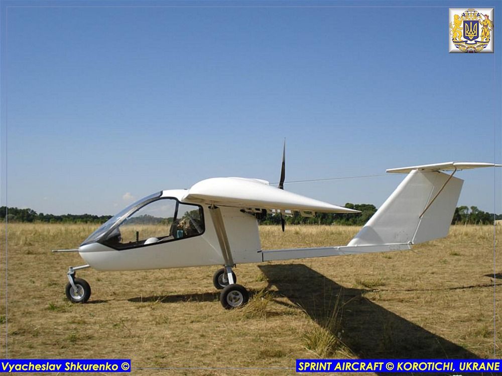

...хороший самолёт, но дорогой и ещё
...Я в Итальянскую машину не помещаюсь, так же как и в кабину А20 и А30 ;D
...а про итальяшку здесь есть огромная ветка...там и делились личным опытом!
...поэтому здесь и обсуждаем проект и строящийся самолёт...со всеми итд[sup]эшками[/sup] итп[sup]эшками[/sup]

Ну нахрена столько букофф и картинок в защиту классики,будто здесь того и гляди ее отменят - классика,она и есть классика и летают с таким расположением органов управления уже десятки и десятки лет:другое дело,что нынче стало меньше охотников заниматься акробатикой или даже гимнастикой при влезании в кабину,из-за чего,собственно,и стали появляться альтернативные варианты.
Так приведенные картинки лишь иллюстрируют тот факт,что залезать в кабину приходится,выписывая ногой кренделя и оставляя на подушке сидения глину от грязных сапог,что при чуть приподнятом отземли фюзеляже далеко не всегда и не всем приятно.Поставьте рычаг ручника на авто между ног водителя - и продажи самой популярной марки неприемлемо упадут.Хотя и в том и в том случаях попасть на водительское кресло не так уж и сложно.
Вспомните хотя бы боковые РУСы у Цирруса - и штурвала делать не хотелось,и ручка между ног,по мнению авторов,не соответствовала имиджу этого дорогого самолета.
  Вот это то и мучает! В большинстве своем мы "партизаны" и глины и песка хоть отбавляй.
  А как же эта ручка (боковая) способна "боротся" от грязи? Ведь там труба елозит и вращается во втулках, причем нагрузка на эти втулки консольная. Вот и при попадании туда песка не словит она клин?
Консольная нагрузка на втулку - я даже не знаю,что это такое:на самом деле нагрузка на втулки самая.что ни на есть,радиальная,т.е.направлена перпендиклярно ее оси,а величина ее при самых высоких мыслимых нагрузках на РУС,не превышает нескольких десятков килограммов - что дает нам напряжение смятия на втулке (при изображенной геометрии) 0.1 кГ/мм^2,т.е трущаяся поверхность может быть хоть из дерьма,а в реальности фторопласт,капролон,текстолит (не стекло-),балинит и дельтадревесина выдержит такие нагрузки безо всяких проблем,включая и пыль и грязь.На Авиатике рули вращаются во фторопластовых втулках и работы на химии,где струя химикатов попадает как раз на оперение,проблем с узлами навески таких рулей не возникало спустя даже очень большие сроки.
