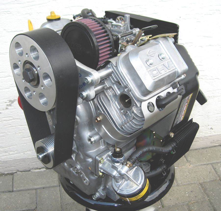

Четырех тактный двигатель для сла до 115 кг.
http://www.trio-star.de/cms/index.php?option=com_content&view=article&id=73&Itemid=81&lang=de
цена не божеская, 4300 евро
    120,1 КБ · Просмотры: 215

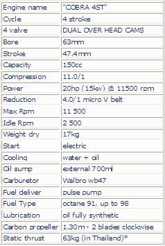

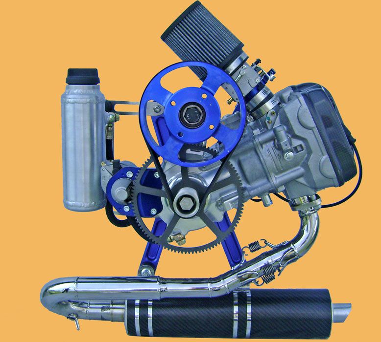

http://www.cobraparamotors.com/
17 kg, 20hp
    79,9 КБ · Просмотры: 236
150кубов. 11500 обороты. и вес без радиатора и жидкости
    24 КБ · Просмотры: 222
