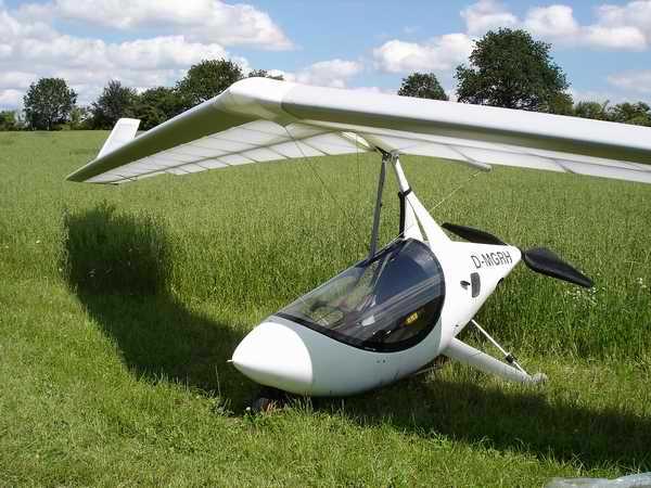

-если серьёзно=у лёгкого МДП,а вернее=у дельтапдана с мотором \практически нулевая скорость посадки\ открывается
простор для безопасной посадки недоступный самолётам стандартной конструкции.
-качество в безмоторном полёте уже сравнимо с планерами
\большая экономичность и хорошие скорости\...
-кабина закрыта или кабрио\для любителя\.
