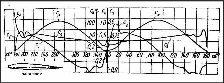

Только вопрос был: почему график прерывают на УА = +20...24° почему его не рисуют до УА = +45°?
Если Вы не согласны с тем, что коэффициент подъемной силы падает с некого угла атаки и не дотягивает до тех вожделенных 45 градусов, то приведите конкретный график зависимости коэффициента Су для конкретного профиля на котором значение коэффициента "Су" растет до 45 градусов.

Если современная теоретическая аэродинамика заявляет, что: "Поляры крыла строятся на основании продувок в АДТ", то графики должны рисоваться хотя бы до УА=+50°. Так понятно?
Где эти графики? Почему их нет?
Вот такая поляра из Круговая обдувка профиля NACA 23012 в аэродинамической трубе T-103H ЦАГИ. - устроит?

При продувке крыльев или их макетов в АДТ максимальная ПС создается примерно на УА=+45°!

Так что вам не нравится. Вам и графики круговой обдувки прикладывают и определения дают, а вы все недовольны…
Суть ветки навести суету или что?
Вас попросили дать поляру продувки на 360°, а вы подсунули какую то картинку из детсада.
Почему картинка 5 летнего мальчика из детсада должна меня устроить?
Из графика круговой продувки профиля постройте себе "поляру продувки на 360° ". Там есть для этого все данные.
