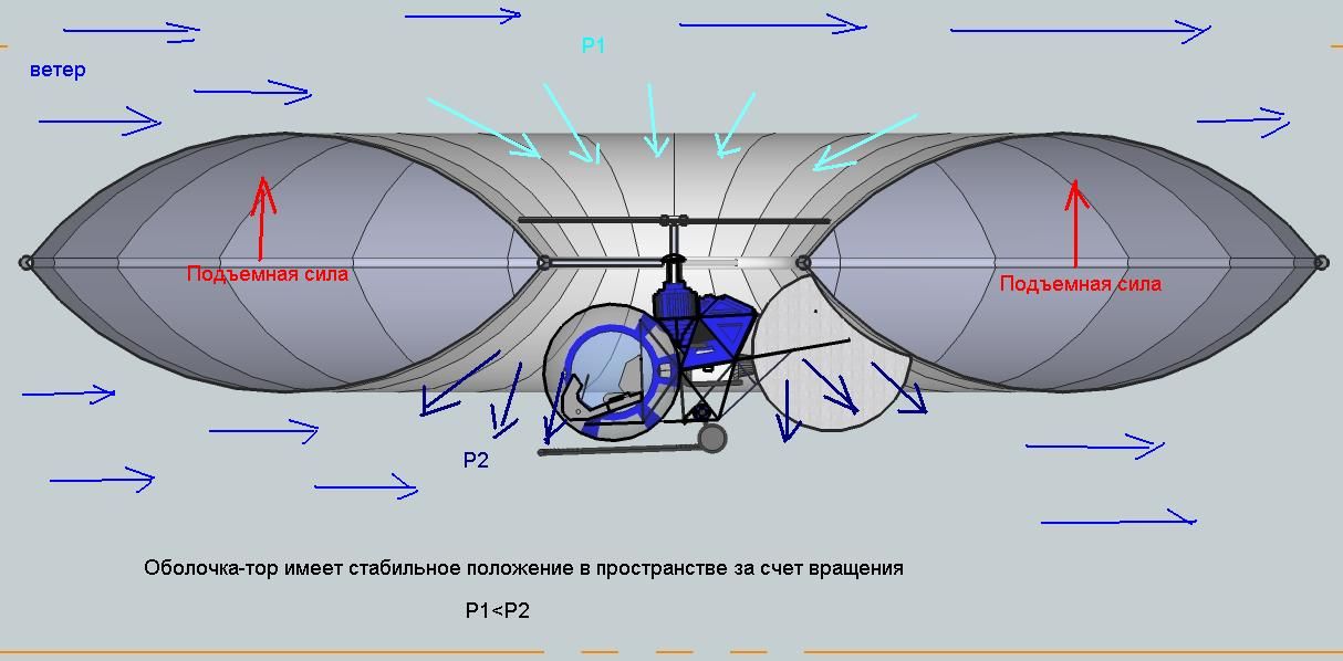

Слабый ветер добавит головной боли.
"То что нас не убивает делает нас сильней"
В промышленном масштабе данная проблема решается следующим образом: так есть НВ с регулировкой угла атаки, можно "присосаться" к земле  🙂
а тот ветер что будет задувать, при данной конфигурации оболочки и наличии НВ, при взлете обеспечит подъемную силу ВС. Напомню оболочка тор вращается, что обеспечивает стабильное положение в пространстве (как ЮЛА (волчек) в детстве)

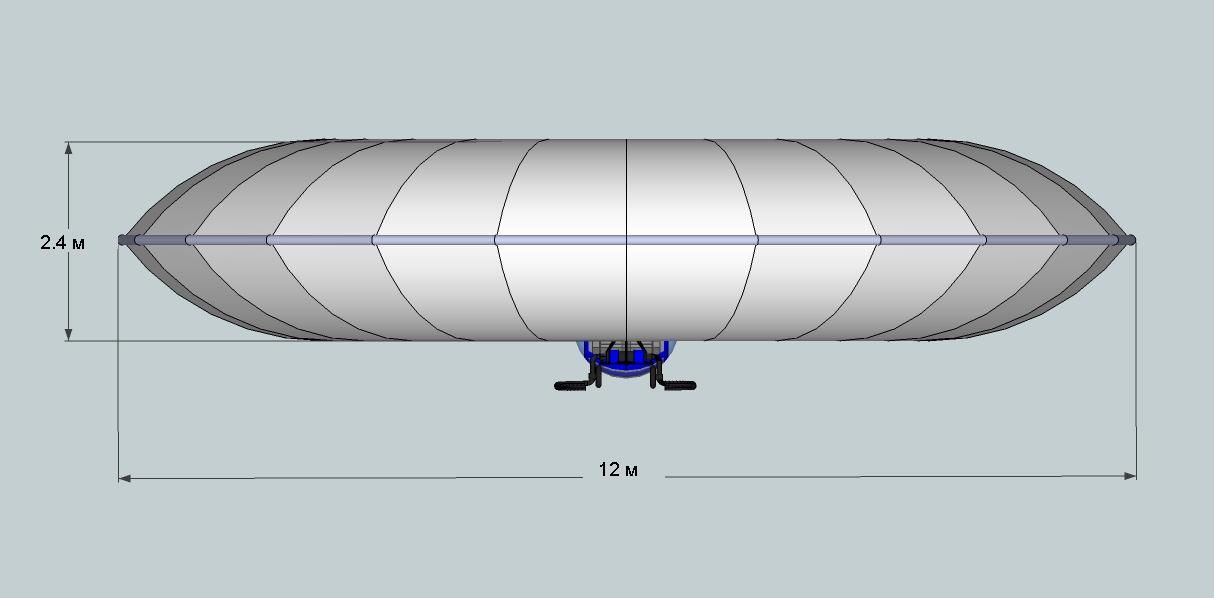

@ дима043
да, с горизонтальным полетом не густо! 🙁
поэтому это дирижабль а не вертолет
для горизонтального полета пока только это:
    32,3 КБ · Просмотры: 337

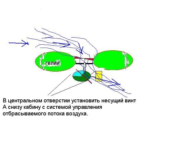

А Вы не рассматривали вариант вертикального расположения конструкции и при этом с формой тор кольца с каплеобразным разрезом и соответственно центральное отверстие в виде конфузора? Если Вы непременно хотите сохранить вращение несущей части, то такое расположение лучше по многим причинам.
нет, не рассматривал. так как на ваших картинка? 🙂

Мой вариант совсем о другом. Просто, если главная проблема в оптимальном преодолении лобового сопротивления и Вы считаете что этот Ваш вариант, именно такого способа его преодоления лучше, скажем, того способа, который предложил я, по самой природе физического процесса - это одно. Если же, по другой причине - тогда другое. Ведь, согласитесь, с точки зрения аэродинамических характеристик, каплеобразный профиль и конфузор - наиболее оптимальны.
Предлагаю картинку в профиль, для оценки обтекаемости.
    35,1 КБ · Просмотры: 303
Вы считаете, что, наличие в середине отверстия, через которое, практически перпендикулярно, входит поток и отсутствие концевого сужения не ухудшает летные характеристики дирижабля?
Можно этот вид рассмотреть с точки зрения сектора обзора.
Пилот не видит что твориться впереди по курсу, что слева, что справа, что сзади.
Практически вся верхняя сфера недоступна для визуального контроля.
Думаю классический дирижабль веретеннообразной формы с поворотными (подьемно-тяговыми винтами) по бокам, всяко лучше будет, и по аэродинамике и по сложности конструкции.
Ваш аппарат только для висения, и выигрыш по тяге - сомнителен, потери на трение при вращении оболочки велики будут. Может соосный вертолет в центр тора без его вращения и делов-то 🙂
Да и еще посмотрел на картинку в ответе 61.
При движении вперед, (если до этого дойдет) на верхней  передней части тора подъемная сила будет больше, т.к. скорости обтекания и подсоса внутрь складываются, а на задней части они вычитаются. Т.е. возникает большой кабрирующий момент по тангажу, который нечем компенсировать. С такой же проблемой столкнулись конструкторы аэроджипов  (платформ) с вентиляторными установками в 50-годы прошлого века.
не было бы счастья, да несчастье помогло
выступающая кабина (лобовое сопротивление),  за габариты профиля тора, будет той противодействующей силой и не даст дирижаблю опрокидываться.
