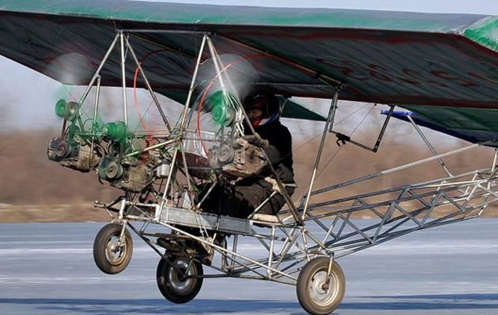

Drei Motoren. Три мотора
sdc
Это говорит о том, что в этом нет смысла. Иначе уже давно бы кто-то сделал такой. Единственное оправдание для такого проекта это - "А я такой хочу!" Но, тут, как говорится - "За ваши деньги любой каприз".
К Лазэйру можно прилепить мотор посередине. ;) Они и двухместные были.
К такому варианту как раз можно вернутся, только куда мотораму крепить?
sdc
Есть такой Britten-Norman Trislander, а ведь проблемам с выбором двигателя у британской фирмы не было, тем не менее произведено 72 борта, хотя есть и Дефендер, так что все в поиске
Я лично видел Lazair с одним двигателем посередине и может быть даже постил фотку в ветке про Lazair. Было бы желание, куда крепить сделать можно. Это значит, что на него и три поставить можно. Вот только зачем?... :unsure:

А зачем есть вариант на четыре двигателя? А зачем с кабиной на два пилота? У каждого свой вариант.
Однако я уже ответил, отказ одного двигателя это потеря половины тяги, а на три это уже не так критично, опять же меньше разворачивающий момент.
Для bush plane это обдув и оперения и крыла и так далее.

В основном в этом разделе начинают с эскиза "собственной" конструкции,чтобы меньше пространных рассуждений и больше ясности для вступающих в дискуссию...
Почитав ваши "заметки" по разным темам,так и не уяснил авторский профиль "сочинителя"...похоже,просто перебежчик с авиару..." мастер слова"!😛
В одном месте написал что 3 мотора для СЛА,в другом,что СЛА ему не интересны...

СЛА трехмоторный сделал в 80-х в г. Полевском Свердловской области ЕМНИП Аверчук. Три моторчика от бензопил Дружба. Мощи поднять мужика не хватало, а пацаны летали. Схема типа БРОшки.

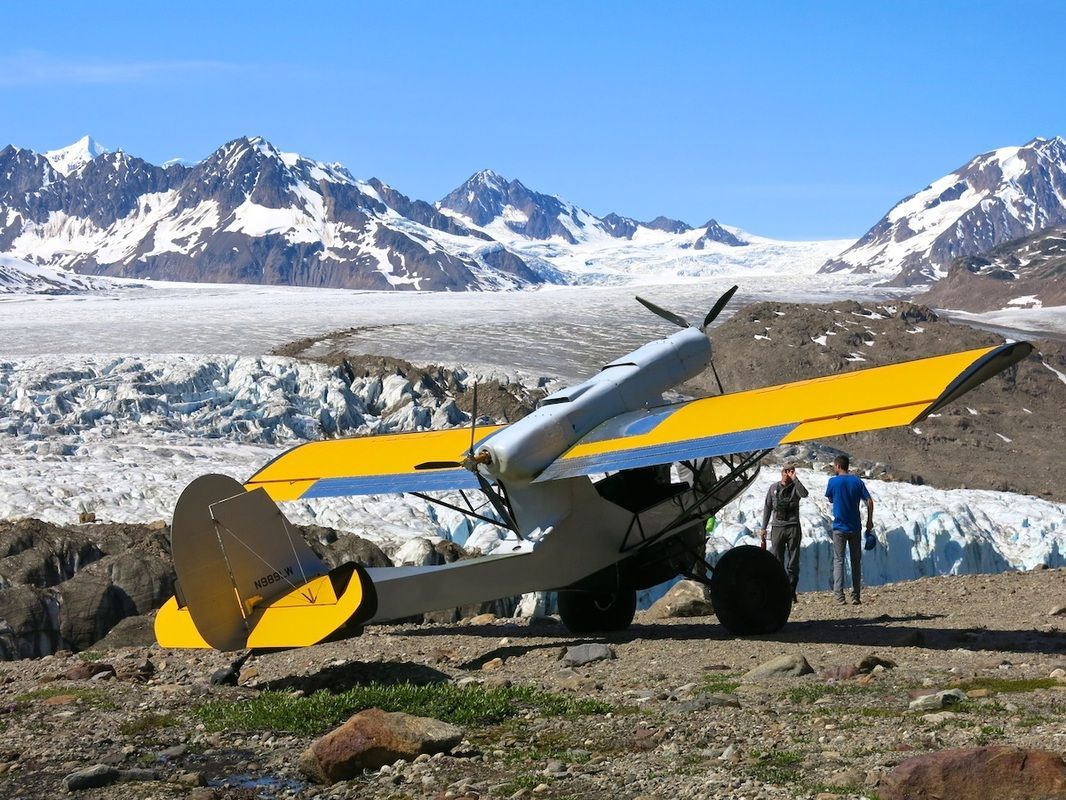

Вот для буша прекрасная схема. Разворачивающего момента нет совсем, и прекрасно летает на одном моторе
