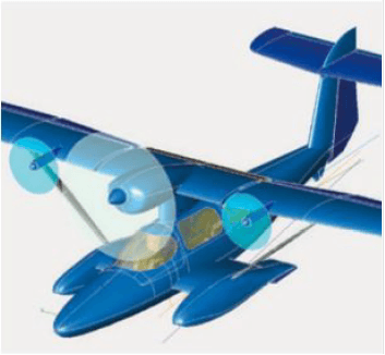

Эта не моя методика, а теория вероятности. Не знаю Вашего образования, но выглядит оно уныло.
Объясню для недоученных… Когда Вы считаете надёжность - да, надёжность двухдвигательной
схемы уменьшается, вероятность отказа растёт. При этом вероятность отказа сразу двух снижается.
Если самолёт не летит на одном двигателе, то два менее надёжны, чем один побольше.
А если летит - тогда два меньших надёжнее, чем один большой. Чёрт, как школьникам объясняю :cautious:

Эта история с надёжностью палка о двух концах.
Напомню что несколько десятилетий назад через Атлантику не пускали двухдвигательные авиалайнеры. Считали что два менее надежно чем три и четыре. 🤦‍♂️

Нет никаких палок. Чем больше систем, тем выше вероятность отказа.
Но чем больше систем, тем меньше вероятность отказа всех единовременно.

На двух из трёх можно не просто продолжить полёт, а лететь по прежнему маршруту. Соответственно, резон есть для перелётов над морем и дальних ночных перелётов (на незнакомую площадку ночью садиться чревато). Других рациональных применений такой схеме не вижу.

Вообще-то тема о трёх-двигательных самолётах.
В наше время в них нет смысла - раньше их делали потому-то не было достаточно мощных двигателей для двух-моторного варианта или были требования по безопасности полётов над океанами - должно было быть более 2х двигателей!
Сейчас делать самолёты с более чем два двигателя нет смысла - современные двигатели стали надёжными и мощными, но по правилам пассажирский рейсовый самолёт должен иметь два двигателя(так-же как и двух пилотов).
А зачем для самолёта АОН 3 двигателя, тем более для СЛА?
