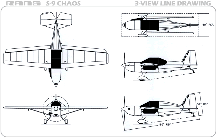

Любопытный самолет...
Вес пустого 340 кг, взлетный 670-это при 47 л.с!!
или 375кг и 710 кг при 65 л.с.!!
Может с переводом не то?  И это не кг, а фунты, тогда в первом случае 154 кг пустой и 303кг взлетный.
Или американцы УМЕЮТ строить ПИЛОТАЖНИКИ массой пустого 340 кг и 47 л.с?!! Если взять по
минимуму пилот+ГСМ=90+20=110, то взлетный 450 кг, а это 9,57 кг/л.с
Длина 4,78 размах 6,71 м, площадь 8,5
http://translate.google.ru/translate?hl=ru&sl=en&u=http://www.rans.com/s-9.htm&ei=-xgWTK2GDYGtOImKoLgM&sa=X&oi=translate&ct=result&resnum=1&ved=0CB4Q7gEwAA&prev=/search%3Fq%3DRans%2BS%2B9%26hl%3Dru%26newwindow%3D1%26prmd%3Div
    45 КБ · Просмотры: 189
Неправильный перевод Google. Чтобы получить килограмы из фунтов надо фунты разделить на 2,2
