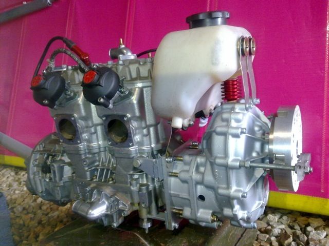

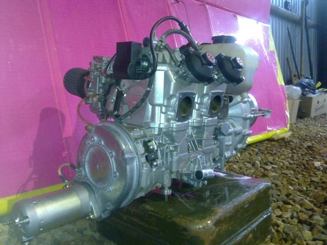

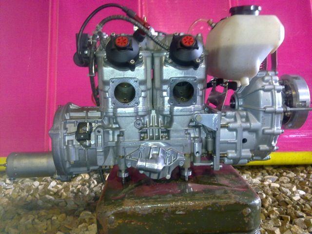

Я думаю Яков из Кемерово  не обидится на меня за то что я размещу фото его двигателя Ротакс 793. Я приобрел такой же и ставлю на Rans S10 sakota
    54,3 КБ · Просмотры: 212
Я сказал приблизительно чтобы получить килограммы надо фунты разделить на 2,2. У Вас  есть другое мнение
Не понимаю Ваш скепсис, но даже в Европе не говоря уже об Америке все больше людей ставят эти двигатели
