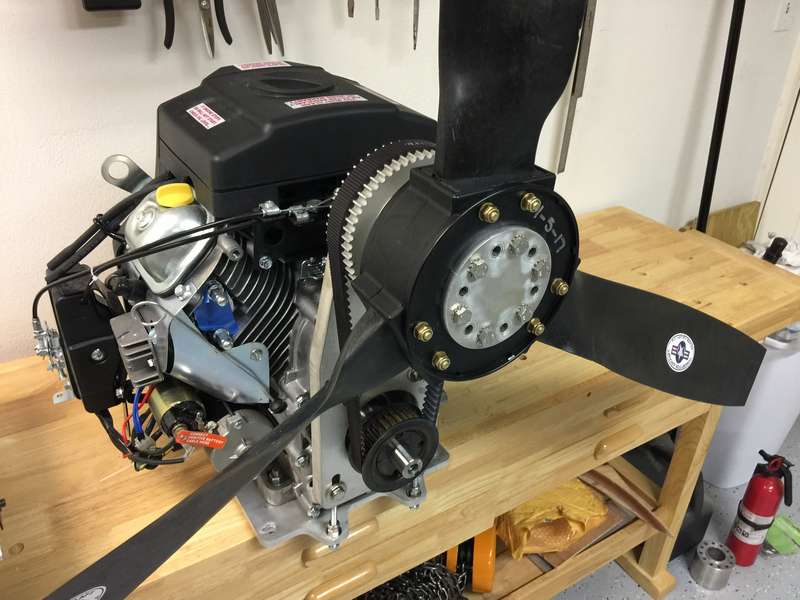

Двигатель Lifan 27 лошадей , можно использовать для дельта или нет
он весит 51кг без винта и без редуктора
Допустим редуктор при таких низких оборотах и не нужен, но всё равно нужен какой то промежуточный элемент который примет на себя осевую нагрузку от винта.
Прямо на коненвал винт ставить нельзя.
Таким образом движок будет весом примерно 55кг
А с таким весом лучше взять РМЗ 550
он хотя бы приличную мощность имеет
Этот двигатель часто применяют на аэроглиссерах .В сети навалом видео подобного рода . Редуктор ставят в основном поликлиновый. Я сам хотел на свой аэроглиссер поставить этот Лифан - но у меня лежал РМЗ500 с редуктором - поставил его . Огонь-машина получилась 🙂

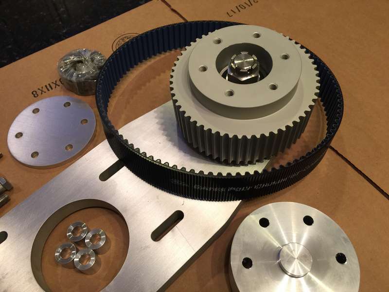

А вот и решение этой задачи:
https://youtu.be/5ors9HMBQ_8

автор этого ролика пишет что у него движок 35 кобыл
близко к правде. мне попадались видео и с тягой в 140кг. там есть запас по форсировке даже не влазя внутрь. убирается ограничитель оборотов- раскручивается сколько совесть позволяет, более пустой глушитель и тд по мелочи.
За дополнительные деньги возможно вообще все- другие головки, распредвал, карбюраторы- итд
вот двухкарбюраторный
[media]https://www.youtube.com/watch?v=_rxz3QzAaOE[/media]
А откуда возьмется тяга в 140 кг с 35 или 27 сильного мотора , может кто то мне неграмотному объяснить ?
