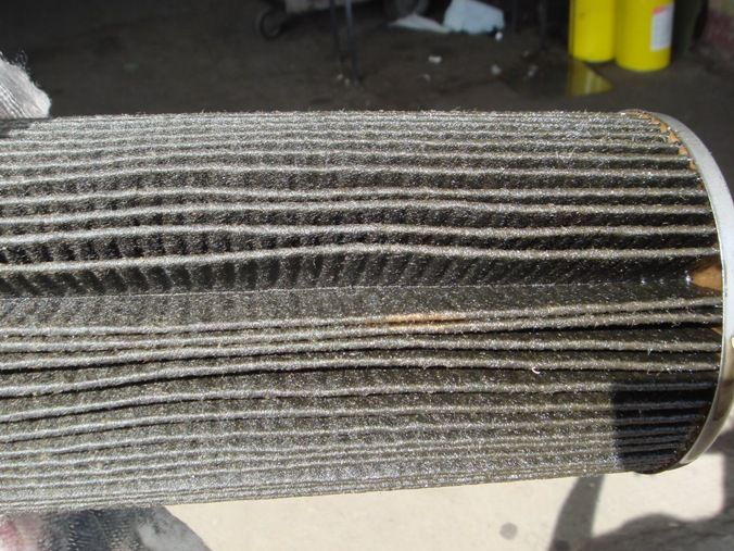

здравствуйте форумчане. есть среди нас поменявшие маслофильтр под аэрошелл. будьте добры, поделитесь наблюдением

Уточните, что именно вас интересует. У меня стоит маслофильтр и двигатель я эксплуатирую на аэрошелл w100.
У меня стоит маслофильтр на М-14п и есть уже замененный после 50-ти часов элемент....
Чьё производство фильтра. Его характеристики?
Показатели приборов дв. в различных условиях (погодных, эксплуатационных)?
Если фильтр подлежал замене,  состояние фильтрующего элемента?
Через сколько часов меняете фильтр?
Фильтр стоял "Доналдсон" , никаких изменений в показаниях приборов выявлено не было ,фильтрующий элемент пока ещё не вскрывал,но планирую это сделать ( самому интересно ).
установил фильтр, масло аэрошел w100.
налетал 10 часов
снял фильтр, вскрыл.
не чего на нем интересного не увидел.
    87,7 КБ · Просмотры: 188
Саша,десять часов не показатель...
...часов через пятьдесят или сто  наверное будет что посмотреть.
