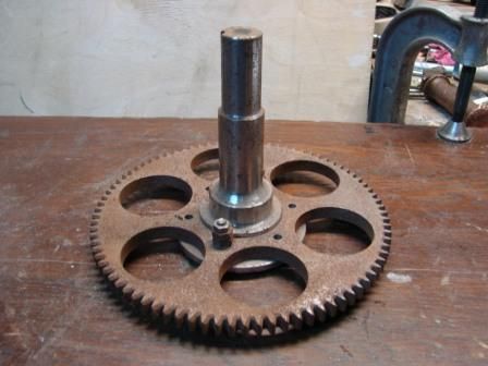

PS. Стартерная шестерня имела 81 зуб (m=2,5) и стояла не на маховике, а на первичном валу редуктора. Да, шестреня была изготовлена из ст. 18ХГТ без термообработки, голая сыромятина. Овальные заходы на зубе выпиливали надфилем...!Мы ее хотели изготовить из Д16Т, да так и ...

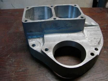

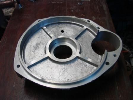

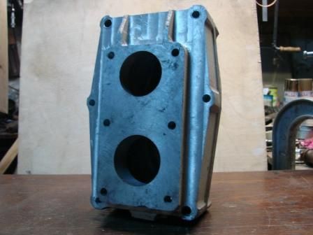

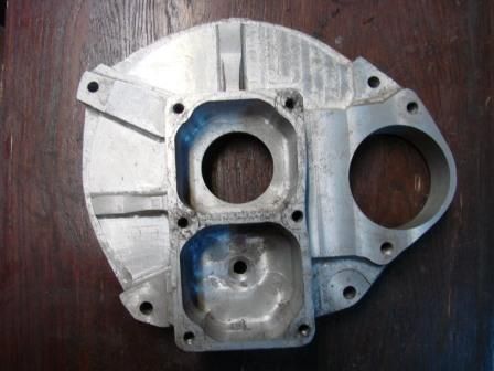

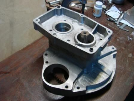

При установке крабюраторов пришлось заливать цинковые пробки между ребрами и в них закручивать шпильки М8. Переходники, сначала были из В95, потом один переходник умыкнули, пришлось ставить  из силумина, отлитого в обычной дровяной печке и ничего -без трещин и поломок.
Кое-что нашлось в гараже.

Стартерная шестерня и все куче. На стартерной шестерне стояла резиновая муфта.
