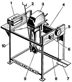

Набираете в поисковике:"как измерять мощность подвесного мотора" и будет Вам счастье!Сам ссылку вставить не могу-пишу с телефона.
    18,8 КБ · Просмотры: 326
Мулинетка дает лишь одну точку на графике. Чтобы снять внешнюю характеристику полностью, нужен набор мулинеток.
Другой вариант: устанавливают мотор с наборной мулинеткой на вращающийся стенд измеряющий реактивный момент.
Все другие способы основаны на торможении вала и для больших мощностей очень громоздки, дороги,а главное требуют отвода тепла.

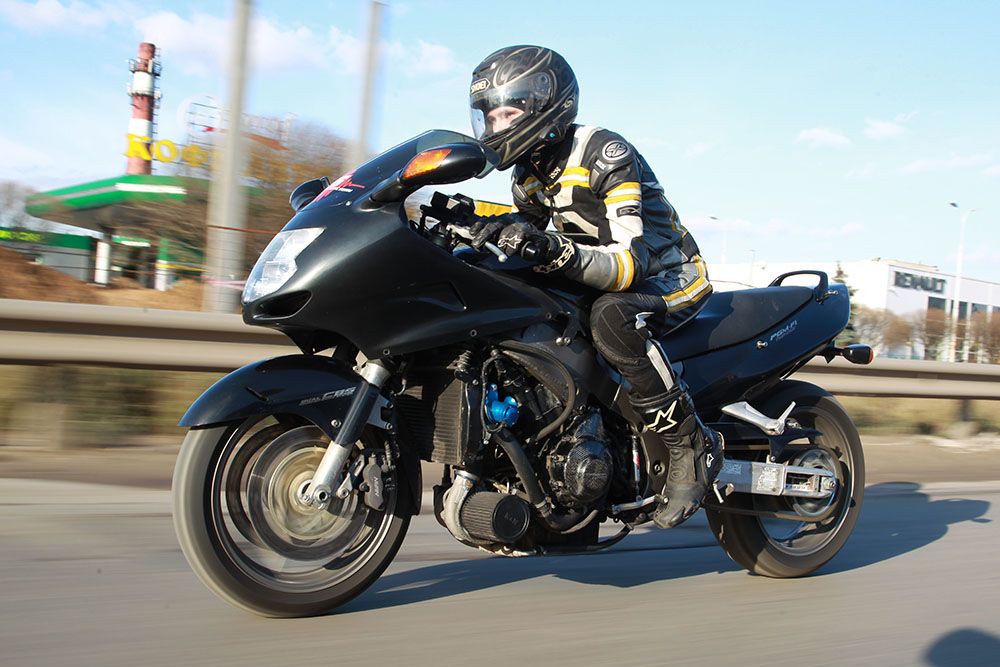

Да нет, по городу ездим.
На кольцевых мото-гонках наддув запрещен регламентом, а мото драг рейсинга как такового в России нет.
У стандартного мотоцикла  есть проблема, он после 260-280кмч вяло разгоняется, лобовое сопротивление (Cx) становится слишком большим. Поэтому переделываем двигатель, ставим наддув и увеличиваем мощность до 300-400лс на коленвалу.
Моторный стенд понадобился, так как на колесном настраивать мотоцикл с наддувом нормально невозможно - стабильно не получается передать большой момент через колесо на барабан стенда, возникает погрешность связанная с нагревом покрышки и т.п..
Сам на вот таком "мопеде" езжу 🙂 Изначально собирал стенд именно под его настройку:
