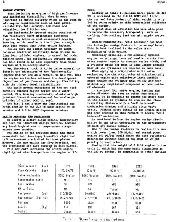

Вот пример характеристик турбированного Субару 2,0л:
Максимальные обороты около 7000 об/мин
Максимальная мощность 220 л.с. на 6400 об/мин
Максимальный крутящий момент 27,5 кгм на 57% (4000 об/мин), мощность около 155 л.с., часовой расход топлива на этих оборотах около 45 л
На 50% (3500 об/мин) мощность около 130 л.с., часовой расход около 38 л
Сорри, ПИЛОТ29.
Не в обиду, но ты же знаешь, что турбированный субару без турбины это не одно и то же, что атмосферный. Если турбо выдаст 220 л.с., то атмосферный 150. Но если на атмосферный поставить турбину, то пи...ц поршням. А если снять с турбо турбину, то полетит, но мощность будет ниже 150. Допускаю, что не критично.

А мощности тех субариков?
Я встречал, что EJ20 дает 115, 130, 150 л.с. что реально?
А что у EJ22, 25?
Кстати, а как у нас с EJ30? Его кто-нибудь переделывал?

да зачем вам тяжелые субарики.если нужно что то до 150-160 сил возьмите хондуB16 или тойоту 4A-GE.
Это страница из статьи японских авторов о новых оппозитных моторах 1990 год, если есть желание, могу выложить на Слил.ру, тут нет 2.5 и 3-х литровых моторов, он появились позже. авторы рассказывают, что и как было заложено при проектировании этого семейства.
Subaru New Horitontally Opposed
4-valve Engine
Masayuki Kodama,Takemasa Yamada and ShuJi Sawafuji
Fuji Heavy Industries Ltd.
