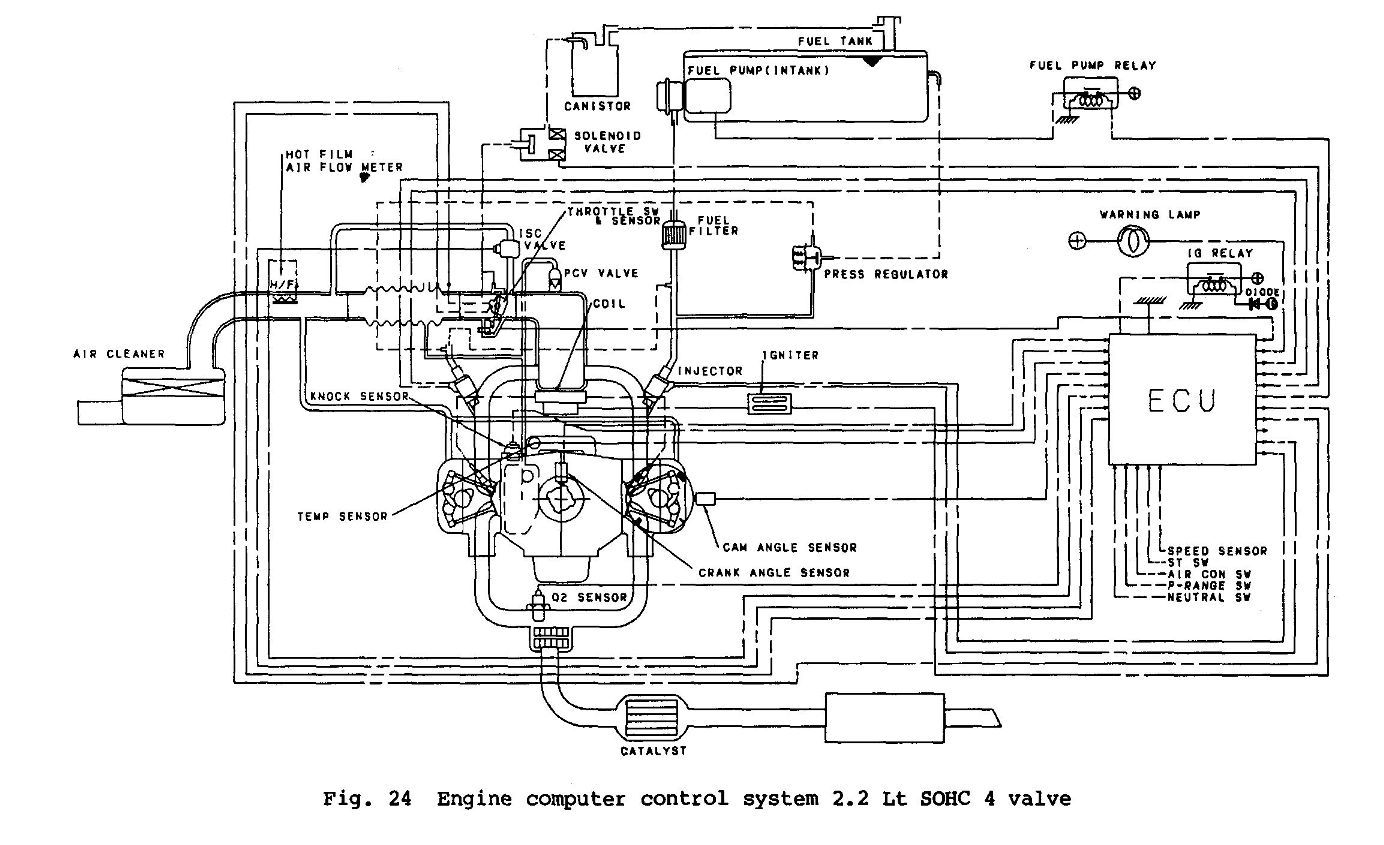

А у кого есть схема электрики для атмосферного EJ20?
Ага, вернее принципиальную... Какие датчики, где стоят... Что откуда идет... Чем управляется...

Это блок-схема схема двигателя 2.2л, от 2.0 она практически не должна отличается. Найду для 2-х литрового выложу. На живом моторе не составляет труда определить назначение вех датчиков, там их не так много.

Да это у меня есть... Спасибо... Они совпадают...
А принципиальную схему надо искать именно ту, которая относится к конкретному мотору, т.к. идут изменения, модификации, плюс МКПП или АКПП, и т.д. и т.п.
Или собирать свою схему, т.к. на самолёте нет ни КП, ни кондиционера и много ещё чего нет того, что стоит на машине и управляется через МСУД. Проще, но не дешевле, взять МСУД для тюнинга и запрограммировать его с учётом условий эксплуатации.
А где взять МСУД для тюнинга? Что это? Свобонопрограммируемый контроллер?
Для начала, чтобы не попадать на бабки, можно просто купить Январь 5.1 и программный комплекс к нему. Попробовать свои силы, а потом уж как фишка ляжет. Неплохо пообщаться с людьми, которые занимаются серьёзно тюнигом моторов, только объясни сразу, что автомобили тебя не интересуют. Чтобы они не шугались тебя, как возможного конкурента. А поверят или нет, это от твоего обаяния и убедительности зависит. Тебе надо вариант прошивки не с ДМРВ, а с ДАД.
