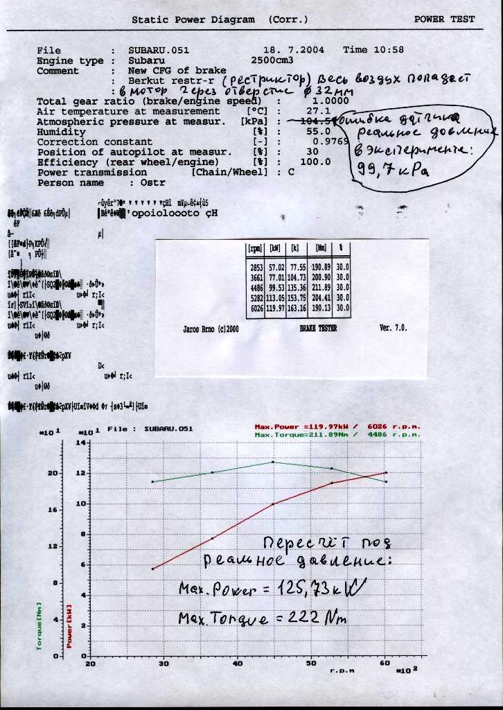

Я знаю один мотор Субару 2,5 в автоспорте. Делали его мы для Алексея Беркута. Установлен на прототипе Субару для ралли-рейдов. Топливо- 95-й бензин.
Изготовлен из б\у мотора. Двигатель разобрали, проверили геометрию и состояние. Все в заводских допусках. Замененные детали: комплект прокладок, ремень ГРМ. Доработали каналы ГБЦ и впускной коллектор. Модификация системы охлаждения.
По тех. Требованиям, установлен рестриктор : тарированное отверстие диаметром 32 мм., расположенное между воздушным фильтром и дроссельной заслонкой.
ECU: Motec M800. Управление распред. валами с изменяемой фазой, лямбда контроль.
Изготовлена выхлопная система для оптимизации характеристики мотора.
По моим данным, прошел с 2004-го года около 8 тыс. км. в гоночном режиме.

Круто Вы его зажали "за горло" 32 милиметра…подумать только…
А каковы параметры Вашего рестриктора - длина и профиль входной/выходной ? Это важно - одно дело если шайба, другое диффузор…
Мне интересно есть ли на этот счет в Автоспорте рекоммендации и ограничения ? 😡

Основное ограничение - контролируемый диаметр должен сохраняться на длине 3мм. Вокруг зтой "шайбы"- ваяй что угодно. Для турбомотора оговорено максимальное расстояние до лопаток.
Конечно, это сопло. Вход, обычно, радиусный, выход- конусный 5-8 градусов, если позволяет компановка.
Очень разумное решение для ограничения гонки вооружений.

SMotors  на каких оборотах происходило изменение фазы?

Судя по "Jaros Brno", тест снимали с того, же динамометра, что и на фото ? Что это за динамометр у Вас такой интересный - чешский, я так понимаю ? :🙂
To: doktor
Непрерывно во всем диапазоне оборотов и нагрузки. Это не мивек, как в Мицубиси. Больше похоже на Ванос как в БМВ. Регулировка плавная с обратной связью. Именно это и дает такую характеристику "прогулочную" по форме.
To: TNVD
Да, чешский.
Их было выпущено немного. Мы заказали один из первых.
Много времени и сил потратили на его доводку совместно с производителем.
Его главное достоинство- высокая точность и стабильность.
Эта фирма занимается в основном, мотоциклетными симуляторами. Хозяин- очень грамотный и приятный человек. Все ведущие мото фирмы заказывают оборудование у него.
