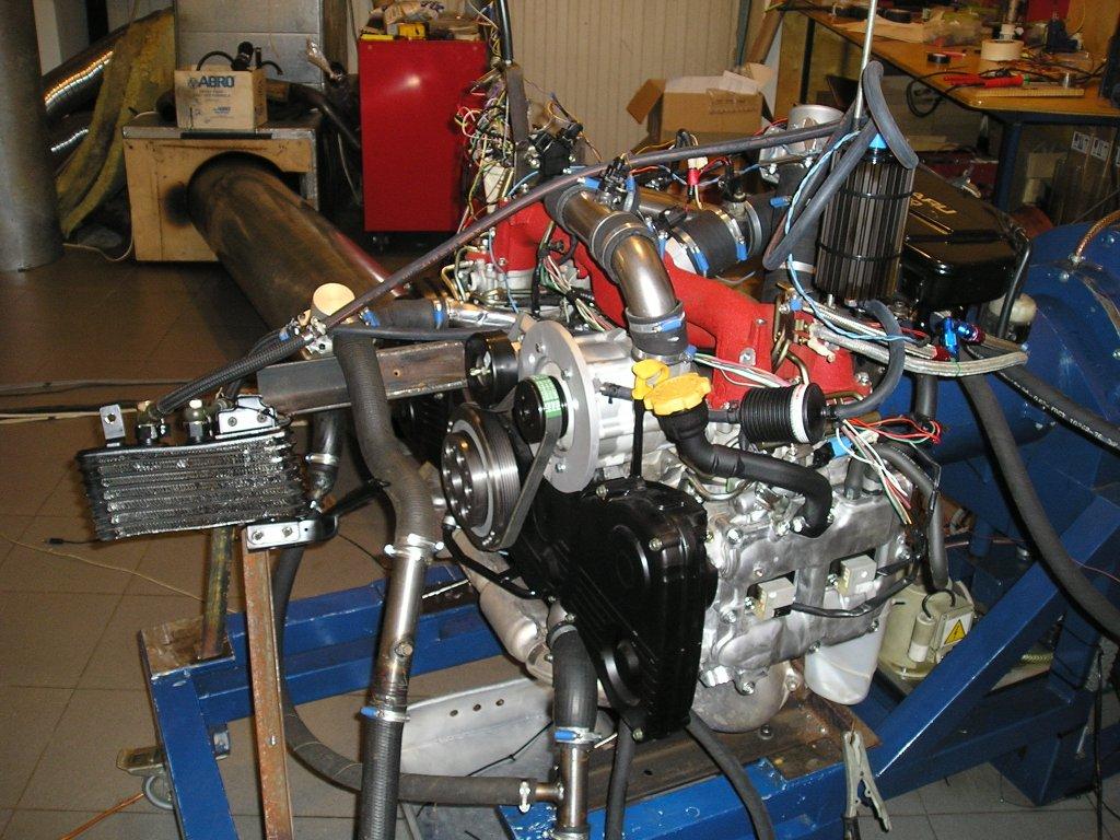

Первый экземпляр мотора Субару 2,0 Турбо 220л.с. 130 часов наработки на автожире Иркутского завода.

To:doktor
400л.с.относится не к Субару, а к и др.
Любим Мотек
в ECU за 300 долларов и софт соответствует цене
К-во точек не имеет решающего значения по моему мнению

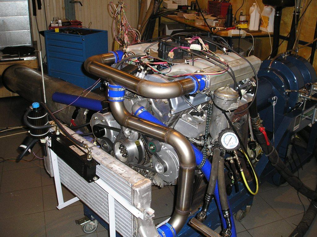

Мотор с механическим нагнетателем 250л.с. Считаем что это перспективнее турбодвигателя при меньшем удельном расходе топлива

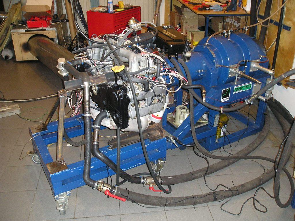

Мотор 410л.с. относится к категории и др.
Перспектива мех нагнетателя?Если процесс правильно организован мех нагнетатель имеет больший удельный расход.К тому же сам нагнетатель весч крупногабаритная и кинеметика довольно непростая.Нужно ли это для самолета?Что же мотек и на вазовских модулях зажигания эксплуатируете.БМВ изначально атмо мотор.Наверное 5литровый.Он и так под 400 сил .Сколько же вы в него дуете что 410 сил получили?
Про расход мы тоже так считали, пока не получили экспериментальный результат. Турбина дает экономичность на малых мощностях (в амтомобильных режимах эксплуотации), а нагнетатель- от половины номинала и выше. На фото видны два разных нагнетателя. По габаритам и весу они имеют преимущество перед турбиной (а про отказоустойчивость и говорить нечего). Где Вы заметили сложную кинематику? Рекомендую посмотреть внимательно фото и перечитать сообщение, и много вопросов пропадет (или, появятся новые).
Это пожелание заказчика. На ВАЗ-овских модулях система зажигания стоит 200 Евро, а на Бошевских-2000. Они не готовы платить 800 Евро за 2 кг веса. По надежности притензий к этим модулям не имеем (в случае правильной организации процесса).
Мотор 5 литров по разным данным в доноре 330-350л.с. недавно мы отмечали его 20-ти летний юбилей.
Если заменить поршни и шатуны на более прочные, можно надуть и больше. Только, в этом случае, мы настоятельно порекомендуем применять другие модели моторов (которые пока не достигли совершеннолетия).
Знаете, очень сложно объяснить заказчику, что два мотора,купленные по 1000 долларов дешевле выбросить. Самое трудное это работа с клиентом.

Ну и ну, да вы не теоретики, вы фантазеры гигантоманы ;D ;D ;D
Пока ничего нового во всех ваших фотографиях увы не обнаружил, как всегда адаптация авто-двигателя подается за некий прорыв. Причем адаптируют исключительно иномарки и по известным технологиям а разговор ведут о ВАЗ-е как об исключительной базе ;D
SMotors
впечетляют стенды - ничего не скажеш. Я давно говорю - форсированию предела нет  :IMHO
А то что Вы с таким ентузиазмом набросились на форум - говорит о скорой революции в авто-авиаконверсии  😎
Я на аеро 2007 чтото подобное уже видел - когда подниметесь со стенда в небо обезательно напишите.
Меня исключительно интересуют ДИЗЕЛЬНЫЕ авиадвигатели - если есть интересные наработки по ним (в воздухе или на стенде) - будет очень интересно узнать.
С Уважением,
Леонид
Предела нет, но за буйки заплывать не рекомендую.
Два мотора летают, в т. ч. на последнем МАКСЕ были оба.
Еще 4 лежат готовые в разных концах нашей необъятной и ждут готовности аппаратов.
Дизельные и нас очень интересуют. Вот только одна проблема: все хотят готовый продукт и дешево. С бензиновыми у нас есть наработки и оборудование, а для исследования по дизелям нужно гораздо больше денег и времени.
CМоторс,
Вы молодцы - сомнений нет !
Какова цель этих постов - реклама ? Отлично  - дайте свои координаты и страницу Вашей компании, а уже на Ваших веб страницах методично опишите проект один, два, три и т.д. А то Ваше вещание (извиняюсь) - сейчас больше похоже на борьбу с мельницами….
Задача: выжать 300коней из Субарика - Ответ: обращаемся в тюнинговую фирму специализирующуюся на этом деле много-много лет - благо в Германии их достаточно. Другое дело получить авиаконверсию - не путать яищницу с Божьим даром !
