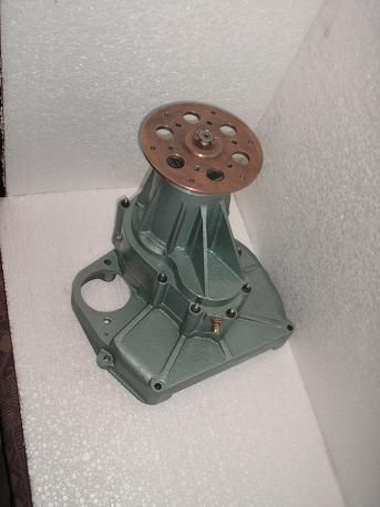

Редуктор для двигателей SUBARU на самолете ШАГ-150
    50,3 КБ · Просмотры: 162
ну красавчег.Скольки стоит?На какую мощность расчитан?передаточные числа?
моторы субару 260 сил-только турбовые.Те что в основном используют авиаторы не превышают 160 сил.Есть ли смысл проектировать редуктор на такую мощность?
У нас уже больше трех лет летают 2 самолета Орион-12 на Субару. Серьезных проблем нет. На моем самолете Зенит АП-21 стоит Субару EJ-25. Самолет 4-х местный. Налет более 30 часов. В том числе не только аэродромные, но и маршрутные полеты по 150-200 километров. Ни каких прблем. Субару ЕА-71 стоит на нашем катере на воздушной подушке Стрелец. Все замечательно. Но мое мнение по автомобильным двигателям на самолетах изменилось. Ставим их на самолеты по бедности. Вместо Субару б/у логичнее ставить б/у Лайкоминги. Цены не такие запредельные.
Сергей! А кто изготавливает этот редуктор????
Двигатель Subaru EG-33, мощность 240 л.с.
 Это на Вашем самолете Шаг-150? он четырехместный? (и кстати можно сделать на форуме ветку по этому весьма симпатичному аппарату 😉)  Какую пару вы используете? самодельную или готовую?  наработка лидерных образцов? ну и ценник конечно?  :-?  А на вид: вполне прилично смотрится. 😉

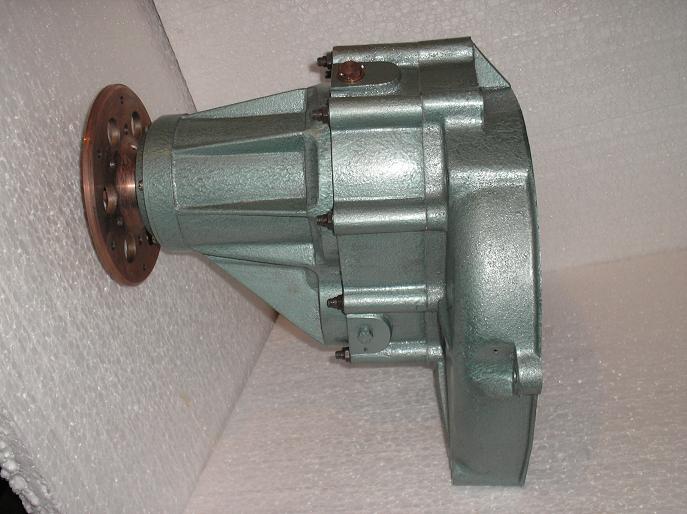

Приобрел ЕА-82 с редуктором И. Виноградова, наработка 3 часа. У меня следующие вопросы:
-- какое масло используется для смазки редуктора;
-- предусмотрена ли изначально эксплуатация редуктора в тянущем варианте (данный редуктор стоял на мотодельтаплане), т.е. устанавливаются или нет упорные подшипники под оба варианта при его сборке, или прийдется переделывать самому.
Если кто знает, как связаться с И.Виноградовым, подскажите, заранее благодарен.
Виноградова зовут С.  😉 сайт (там тлф ти почта) http://dvsubaru.inc.ru/
Вопросы по редуктору лучше сначала задать ему, т.к. у него было большое кол-во модификаций и вам сначала нужно с ним вместе выяснить, какой именно вам достался.
