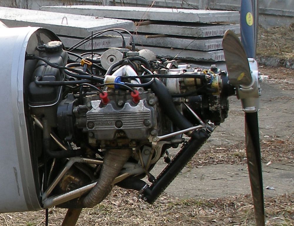

Показания тахометра проверяли оптическим тахометром через обороты винта с учетом редукции.Показания двух тахометров совпадают.Мотор в воздухе выкручивает максимум 5300.При этом скороподъемность 6 м/с.В горизонте обороты 3800-4000, скорость 110-120 км/ч.На фотке обороты 4700 и скороподъемность +3 и высота 1150 м.Пробовали уменьшать шаг винта, так обороты доходили до 6000-6100 и скороподъемность достигала 8-9 м/c, но был бешеный расход топлива, от которого пришлось отказаться.

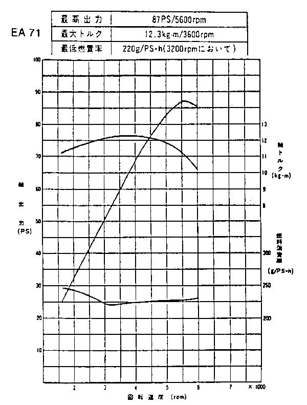

   Субароводам для справки выставляю внешнюю хар. ЕА-71. Может пригодиться. Успехов.
