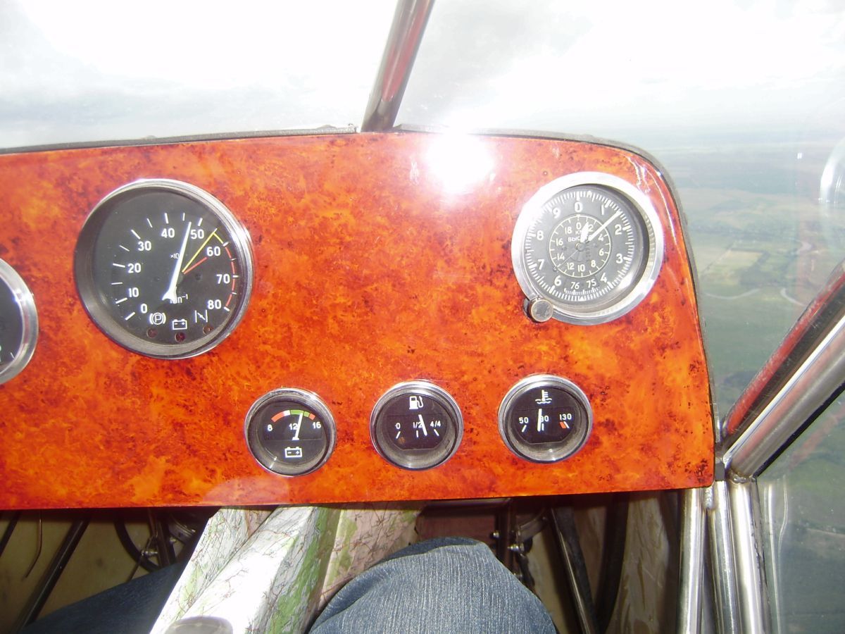

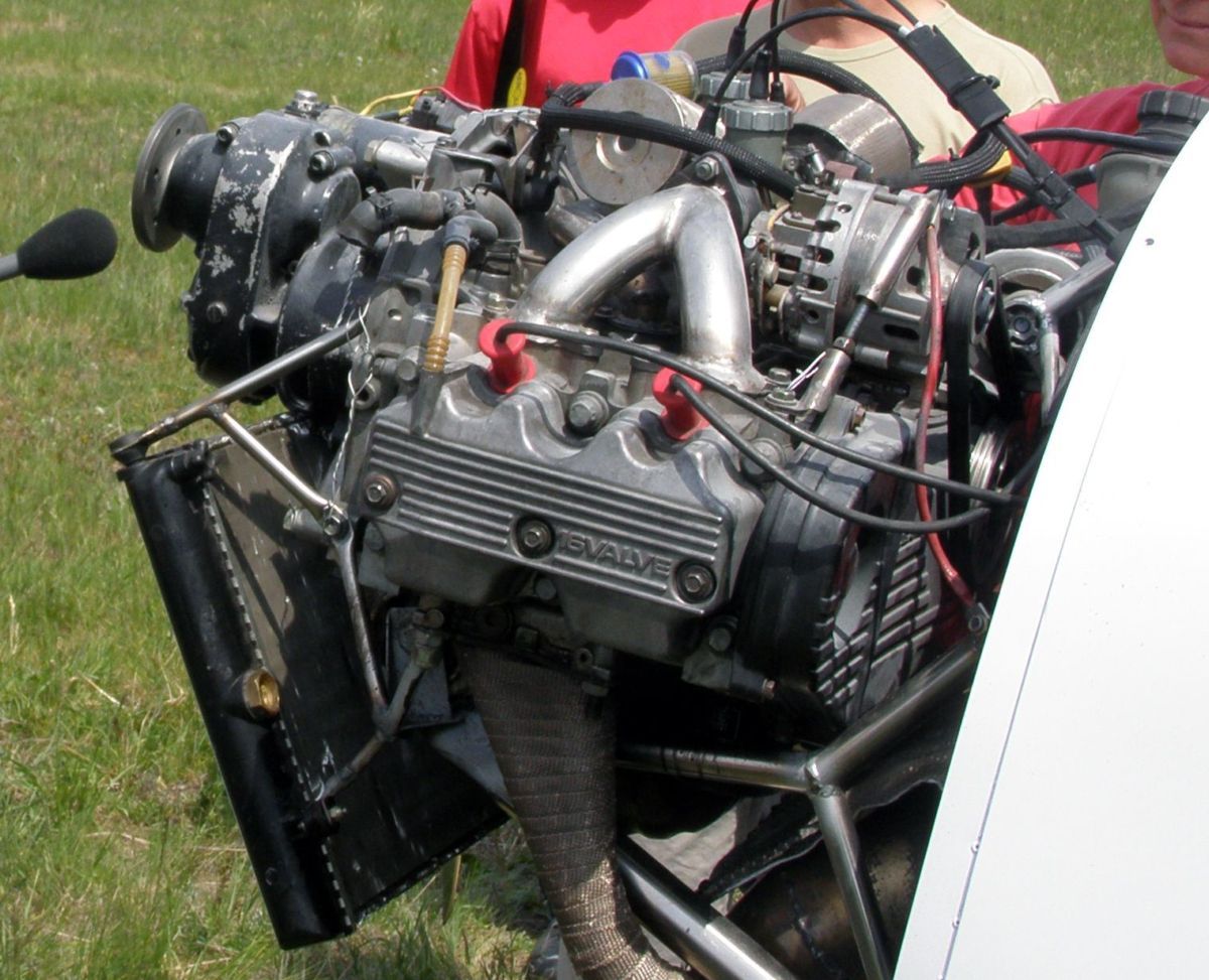

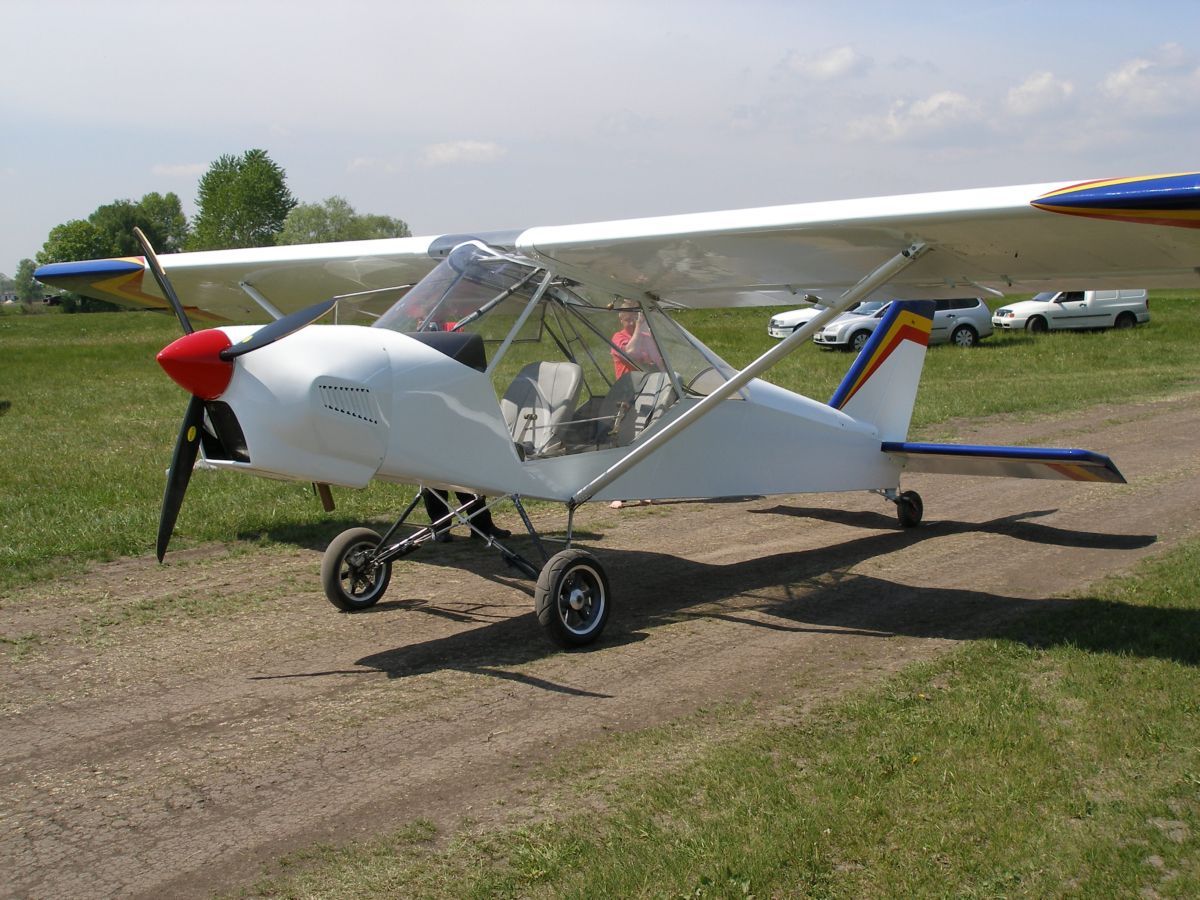

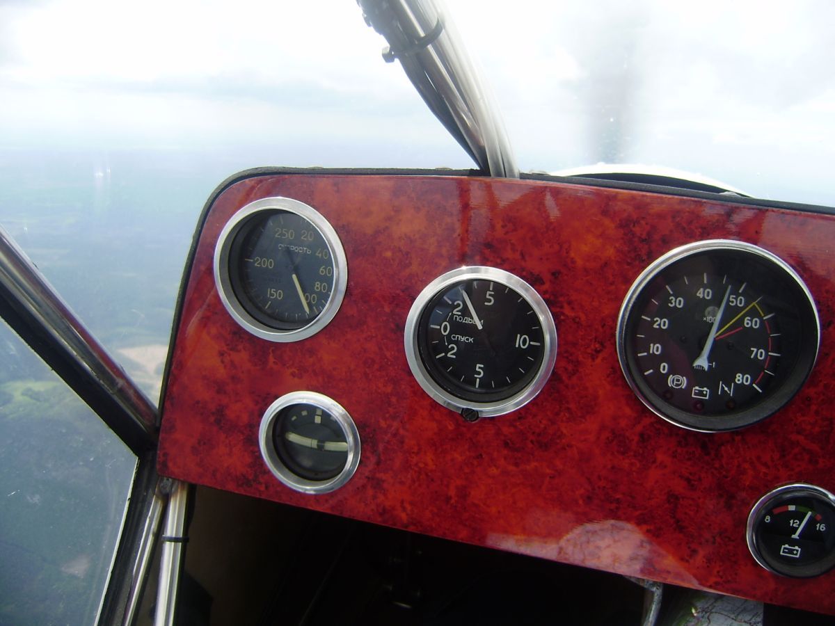

Добрый день!У меня мотор Subaru EJ 20 и тахометр от ВАЗ-2106.Работают вместе уже 300 часов и никаких проблем.
    178,2 КБ · Просмотры: 185
    156,4 КБ · Просмотры: 170
    113,9 КБ · Просмотры: 161
самолет с EJ-20 и тахометром от ВАЗ-2106
