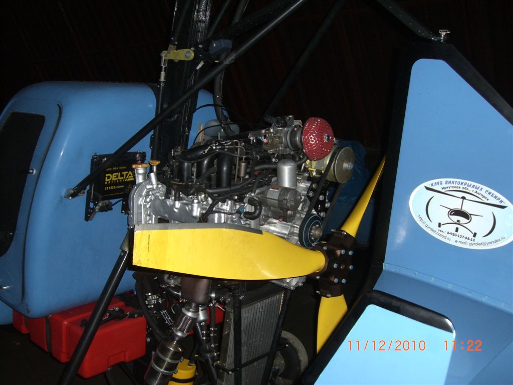

СУЗУКИ, является лидером мировым по 2х тактникам.
1литровый выдает165 лс в форсированном варианте-190лс.
Инжекторный, с корректором высоты, с раздельной смазкой.
Ни один ротакс и близко не стоит не по надежнасти не по экономичности.
На базе этого мотора америкосы выпускают подвесники:
Эвинруд, дженсон, меркури.
Головка весит48 кг.+Редуктор11кг.+глушитель6 кг.
и того 65кг- и 165 лс.
Снят со снегохода АРктик кат.

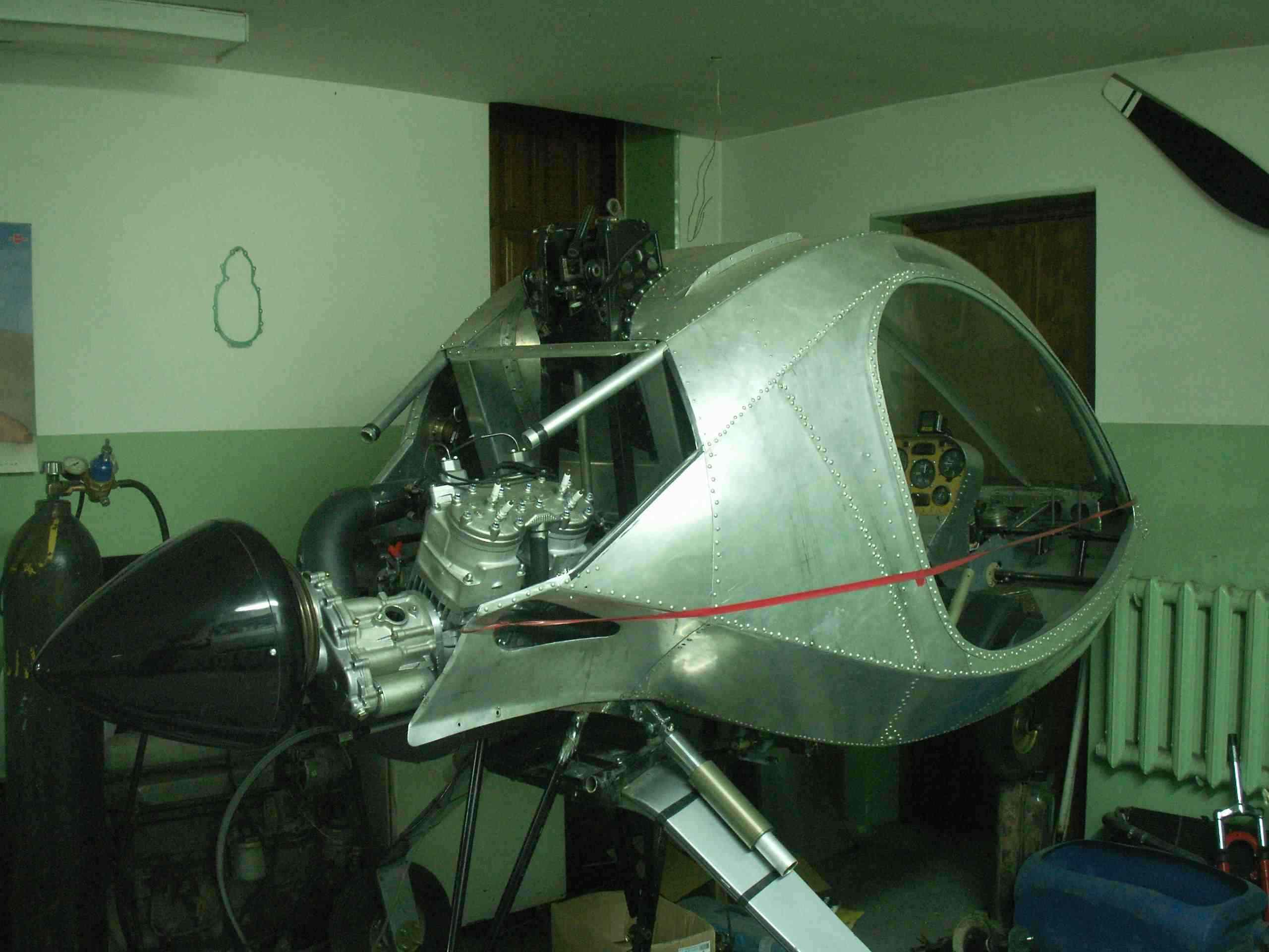

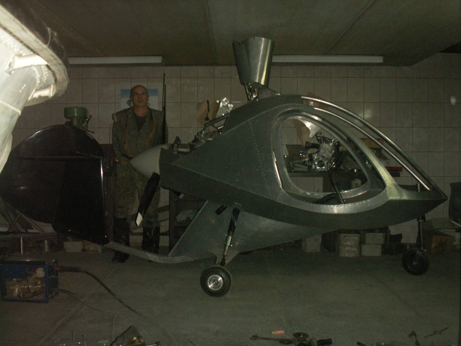

Здраствуите Борис ,Я всё хочу Субар33 поставить
    98,2 КБ · Просмотры: 178
Извените если что не так ,просто полная противоположность , а цель  одна - только  не прыжковый ...!!!
Вот один уже стоит, а второй двиг виден в проеме.
  Твой егерь весит 440 кг. А мой 240
Вот теперь и думай.
Твой взлетный вес будет700, а мой 500кг.
Ты будеш крутить движек на полную мощность , а я на половину.
А вот теперь думай.
