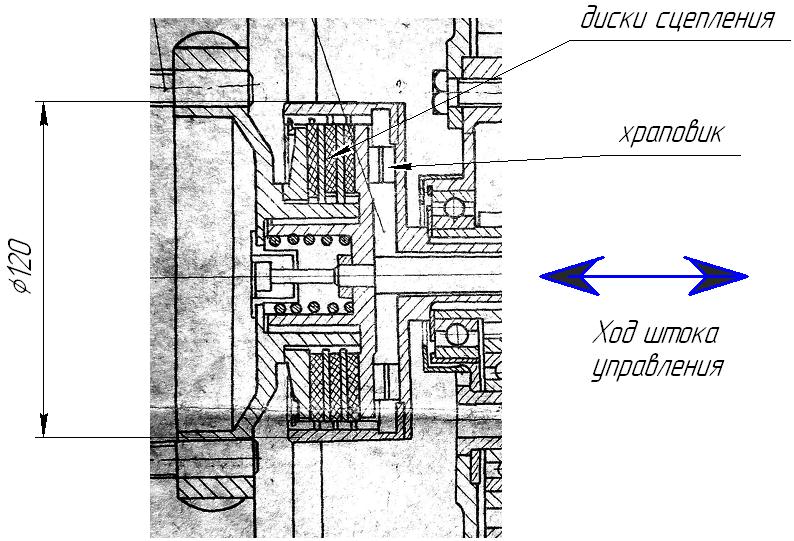

Для раскрутки Н.В. требутся гораздо меньшая мощность, чем для полета. Именно поэтому все муфты "настоящих" вертолетов невелики по размерам и обязательно включают в себя узел жесткого зацепления.
Полностью согласен.Вот например муфта с вертолета Ка-56 Оса. Заметьте диаметр всего 120мм !!! Аналогичные на др. поршневых КА-15 и др.
    90,1 КБ · Просмотры: 104

, а чё Вы так не доверяете разного рода фрикционным сцеплениям?
Чё-то Вы зациклились на обязательном жёстком сцеплении валов.
Вы думаете, что фрикционная муфта не обеспечит гарантированного "непрокручивания" валов?
Извиняюсь, но о этом  даже говорить ... глупо..
Ну и зря.
А могли бы и пообщаться.
И думаю, мог бы получиться приличненький такой диаложец.

Муфта стоит сразу после двигателя.
И она рассчитана на момент, который развивает двигатель.
И для нее совсем фиолетово, какой там момент у Н.В.

Ребята! Поясняю ещё раз!
Фрикционная муфта автомобиля обеспечивает его (автомобиля) кр. момент. Но, в трансмиссии вертолёта эта (муфта сцепления) слишком тяжела, как в "нажатии", так и в массе, представте муфту двигателя в 200л.с.
В данном случае, есть возможность применить "корзину" от самого маломощного двигателя (например "Заз"), при этом раскрутка Н.В. не пострадает, а масса конструкции (что немаловажно в вертолёте) уменьшается!!!
Если кому не понятно, я больше не буду разъяснять!

Возможно вместо муфты есть смысл применить планетарный редуктор.
Его можно подобрать из автоматической коробки.
Кроме плавного старта он даст еще и две ступени редукции.
Что при использовании слабого двигателя может обеспечить приемлемые летные характеристики.
Т.е. при взлетном режиме- понижающая ступень, двигатель на макс. мощности,
При всех остальных- прямая ступень, двигатель на максимальном моменте.
Обороты Н.В.,разумеется в обоих случаях одинаковы.

Возможно Вы и правы, но! Как доказывает практика, именно простота конструкции обеспечивает её надёжность.
Муфта выбирается по моменту а не по мощности.
И муфту легкового автомобиля  в 200 л.с. Я вполне подниму,
может и одной рукой.
Там навскидку килограмм 15.
А вот муфту гусеничного трактора  С-80  Я и от Земли не оторву.

Автомобильное сцепление в сборе (диск, корзина, выжимной и вилка) весит не более [highlight]7 кг[/highlight]
