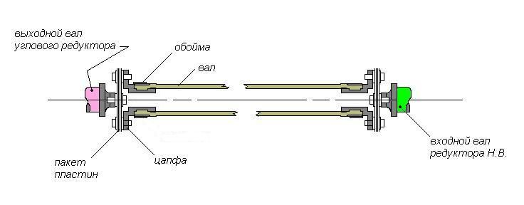

Соединительный вал предполагается изготовить из многослойного композита с закладными цапфами пластинчатых соединительных муфт. У такой конструкции есть недостаток: сложная технология изготовления, требующая некоторой оснастки.
Есть и преимущества – меньшая масса по сравнению со сталью, большая усталостная прочность.
Ваши соображения, г.г. Соратники?

А как крутящий момент с цапфы на вал передается? И почему вес меньше стального вала?

Для Vert: Крутящий момент передается с ЗАКЛАДНОЙ цапфы на композитную трубу в заделке с закладными элементами и обоймой. Вы можете предложить что-то более прогрессивное? Восприму со вниманием.

Доремидонт, как вы себе представляете динамическую балансировку самодельного вала? Который будет иметь совсем не одинаковую толщину стенки. Карданы изготавливаются из специфической бесшовной трубы, и то, например, почти все Шнивы трясутся после 100-120 км/ч по этой причине. Может у вас есть станок для дин. балансировки.
Уважаемый electrovoz!
Некоторые посетители ветки характеризуют Вас как сильного практика. Попробую ответить Вам с практических позиций.
Первое. Карданный вал автомобиля Москвич изготавливается из тонкостенной электросварной трубы.
При сварке применяется автомат постоянного тока, что дает более аккуратный шов, чем при дуговой ручной сварке переменным током.
По обоим концам вала приварены балансировочные пластинки,  что заставляет склоняться к мысли, что этот ответственный агрегат, все-таки, проходил процесс динамической балансировки.
После пробега 60 000 км (плюс к тому, что наездили предыдущие три хозяина этой машины) потребовалось заменить заднюю крестовину. При внимательном осмотре выяснилось, что карданная вилка изготовлена с отклонениями от оси симметрии на 6 мм! Т.е. при езде этот вал описывал траекторию некоего конуса.
Тем не менее,  он  успешно эксплуатировался в течение ряда лет. Никаких вибраций не ощущалось. Секрет, вероятно, состоит в том что, обладая спокойной манерой вождения, я редко превышал скорость  80 км/час, что составляет ~3000 об/мин вала. Некоторый слабый «зуммер» добавлялся к обычным шумам в кабине на скоростях 110 км/час и выше. Если бы всего-навсего такое явление присутствовало на вертолетах, то это было бы идеально!
О необходимости статической и динамической балансировки вращающихся деталей вертолета мне известно. Поэтому, изготовление балансировочного приспособления – в плане.
В принципе, соединительный вал можно изготовить из трубы карданного вала, сварив ее с цапфами пластинчатых муфт.  Поместив картинку стеклопластикового вала, я хотел услышать  мнения участников. Ваше мнение, выражаемое кратко – сложность изготовления и балансировки – учтено.
Насколько мне известно,сделать достаточно длинный вал из пластика-проблемотично.Максимум-привода у АУДИ.Если наша цела простота,надёжность и умеренная цена,то лучше подойдёт проверенный кардан от заднеприводного автомобиля.А вот тут как вариант,вместо крестовин,поставить ШРУСы.Имеет смысл такой гебрид?

Технология изготовления узлов Москвича мне неизвестна, это вообще не автомобиль. В нем все так грохочет, что даже эксцентриситет в 6 мм не заметен. А вот укорачивать-удлинять карданы от бусов моих коллегам иногда приходится, при заменах мостов, переделке Спринтера в эвакуатор и т.д. Там точно бесшовная труба, причем довольно твердая. С балансировкой потом проблемы, даже при сварке одного и того же укороченного вала, который прижат к прямому уголку. Если у вас их не будет, это очень хорошо.
Кстати, по этой причине я хотел сделать станок для балансировки, с двумя акселерометрами, датчиком положения и процессором, типа того, который в моих сварках. Оказалось, слишком сложно.
Уважаемый s_Antony!   Длина вала в нашем случае = 800 мм.
Это не так уж и много при наружном диаметре 80 мм. Хотя, как я писал ранее, можно применить и трубу от автомобильного карданного вала.
ШРУСЫ применяют там, где изменение углов значительно. По сравнению с пластинчатыми дисковыми муфтами это гораздо более сложный и дорогой узел. Вы согласны?
Согласен,что в этом частном варианте так может быть и лучше.Но кардан дешевле и возможно надёжнее.Шрусы или крестовины нужны если передача не напрямую,т.е. сама колонка не соосно кардану.При таком варианте можно точнее настроить аппарат под вес пилота смещая ось винта
