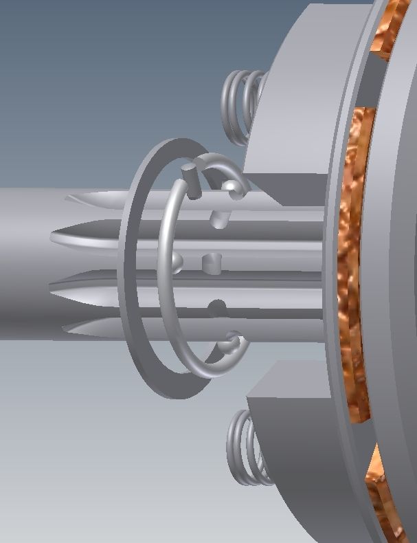

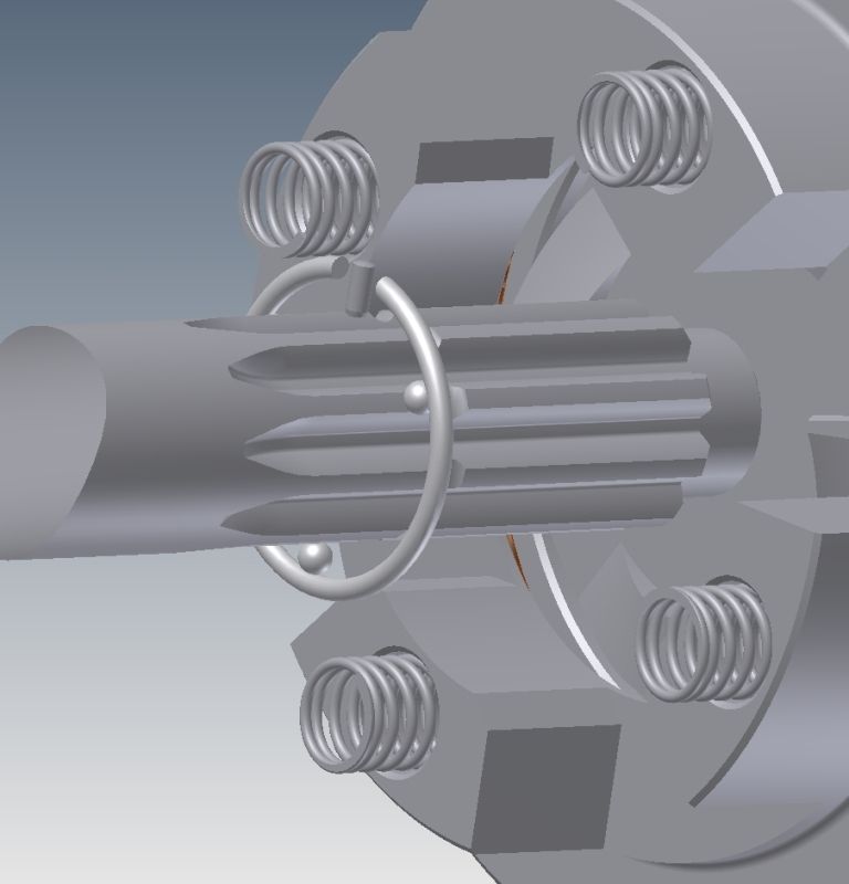

рис.1 подвижная часть не показана
принцип фиксации:
3 шарика обжаты пружинным кольцом...
смещается подвижная (только продольно) часть муфты - шарики попадают в проточку на шлицевом валу...
пружинное кольцо в канавке фиксируется от проворота штифтом

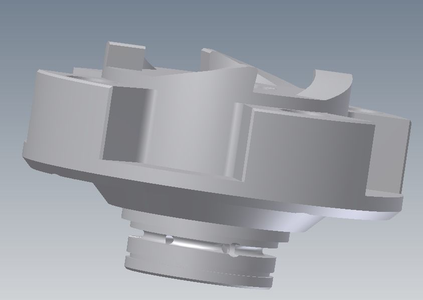

рис.2 в другом ракурсе
колич. кулачков и пружин уменьшено до 4х - экономия трудоемкости...
    36,5 КБ · Просмотры: 161
рис.3 "невидимая" на двух пред. рисунках деталь
видна канавка для пружинного кольца, отв. для шарика и штифта
колич. кулачков храповика так же уменьшено до 4х...
я считал бы эти кулачки достаточными для фиксации (обратный угол), при условии фиксирования во включенном положении собственно рычага привода, как на классической КПП автомобиля

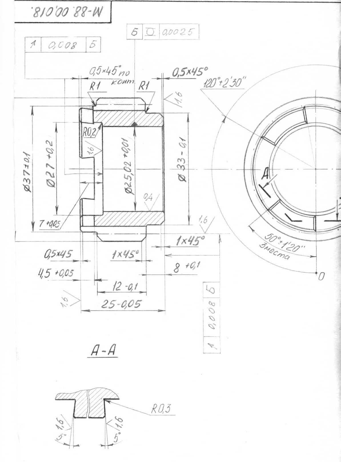

чертеж
шестерня КПП гоночного мотора 125 куб.см. (для карта)
видно, что требования по точности к кулачкам достаточно высокие
(в КПП мотомотора они, естественно двухсторонние)...
обратный угол можно увеличить - здесь не нужно как на гонке постоянно переключать передачи...
как резюме:
эта конструкция НЕ выполняет функции ОБГОННОЙ муфты...
только присоединение трансмиссии к мотору для плавной раскрутки НВ.
обгонная муфта = отдельно!
если передвигать подвижную часть в обратную сторону, наклеив на нее фрикционные накладки - можно сделать тормоз НВ (это для после посадки)...

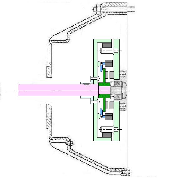

Осмысливая опубликованные  картинки и учитывая советы участников применить муфту с центробежным включением – привожу схему комбинированной центробежной муфты сцепления.
Функции этого устройства разделены:
1.      Плавная раскрутка трансмиссии.
2.      Жесткая сцепка.
Работа.
После запуска двигателя и прогрева на малых оборотах ( ~900 –  об мин) увеличиваем обороты до 1500 об/мин. При этом  фрикционные колодки – грузы пробуксовывая по внутренней поверхности ведомого барабана, начинают раскрутку. При достижении ведомым барабаном 1500 об/мин грузы ведомого барабана, преодолевая сопротивление возвратной пружины, вводят в зацепление кулачковые кольца.
Преимущества:
Упрощается конструкция, исключается цепь ручного управления раскруткой.
Все устройство более компактно (если сравнить с первой версией).
Все детали просты в изготовлении. Высвобождается место для стыковки с угловым редуктором.
Ваши мысли, господа участники?

А как груза узнают на 1500 об., что произошло выравнивание угловых скоростей валов и можно включаться жестко? Возможен резкий динамический удар. Либо летчику при запуске надо по двухстрелочному указателю стого следить за выравниванием оборотов и не давать более 1500. И хватит ли крутящего момента двигателя до 1500 об. раскрутить НВ на мин. шаге?(Хотя это можно посчитать!) При ручном включении летчик все-таки подсбрасывает обороты двигателя ниже НВ, включает жесткую муфту(кулачки -"трещат" на обратном ходе) и добавляет газ, для схватывания кулачков.
На мой взгляд классическая центробежная в паре с обгонной - проще и легче. Пример - вертолет Москито на многочисленных видео - завел,плавно дал газ, раскрутил, добавил газ и полетел...
А как груза узнают на 1500 об., что проиэошло выравнивание угловых скоростей валов и можно включаться жестко. Возможен резкий динамический удар.
Т.к. грузы принадлежат ВЕДОМОМУ БАРАБАНУ, то они узнают об этом не раньше, чем ведомый барабан выйдет на обороты 1500 об/мин. Другими словами, налицо функция предупреждения преждевременной попытки зацепления. Не раскрутилось - не включат. Момент включения кулачков можно подобрать для 1550 об/мин. Верно?
Doremidont, а чё Вы так не доверяете разного рода фрикционным сцеплениям?
Чё-то Вы зациклились на обязательном жёстком сцеплении валов.
Вы думаете, что фрикционная муфта не обеспечит гарантированного "непрокручивания" валов?
Извините, не углядел. Согласен. Только летчику надо контролировать обороты НВ и не прибавлять газу раньше времени, а так, да, все работоспособно!
Да еще - кулачки в "трещотке" на авторотации сьедают, например на Роторфлае (со слов разработчиков) аж 7% оборотов. А роликовая обгонная -" чисто " работает.
Дело в том, что передача полного момента в течение всего полета-свойственна авиамоделям. У "серьезных" вертолетов жесткое зацепление обязательно. Кроме того, габариты таких муфт разные.
В составе рассматриваемой конструкции нет такого устройства. До муфты свободного хода (в составе других агрегатов), надеюсь, еще дойдем.

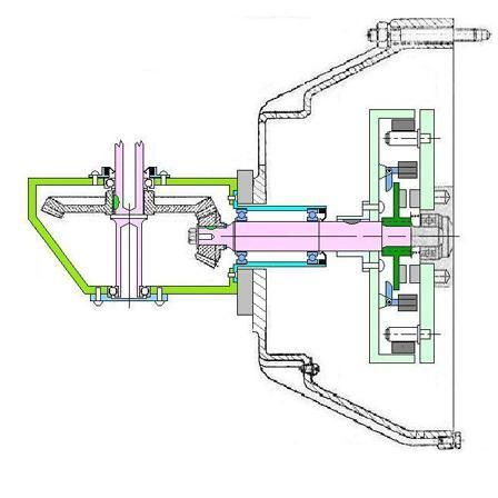

Примерный вид состыкованных углового редуктора и муфты.
Ваши мысли, господа?
    23,9 КБ · Просмотры: 176
Обычно муфта, это такой мааааленький незаметный механизм, а редуктор такой огромный тазик...а у Вас както наоборот...не полетит ЭТО  ;D ;D ;D
