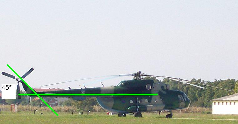

45 градусов- это сильно близко полойдет хвостовая балка к плоскости Н.В.

Балка параллельно земле, винт наклонен  чуть вперед, стойка рулевого винта под 45* к балке. Рулевой винт отстоит от несущего на свой радиус и зазор. При 45* точка входа стойки в балку будет под краем горизонтально расположенной лопасти рулевого винта.
    32,9 КБ · Просмотры: 150
Вон Вы о чем.
Вам нравится компоновка с высокой хвостовой балкой.
Она, конечно для легкого вертолета не очень рациональна, т.к. легко, всего тремя движениями можно ее зацепить лопастями Н.В....
Но все равно, каких-либо препятствий к использованию шарниров вместо редуктора Я не вижу.

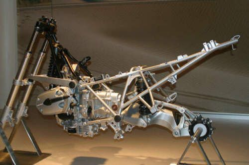

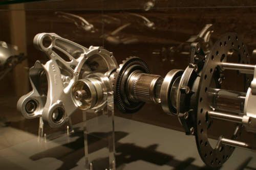

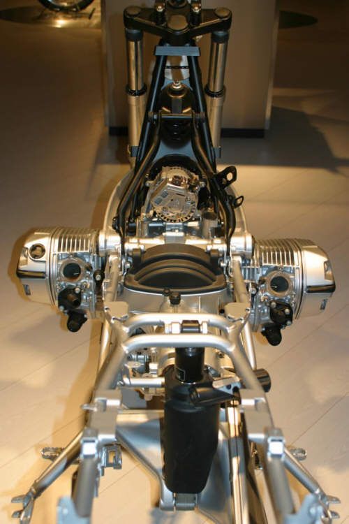

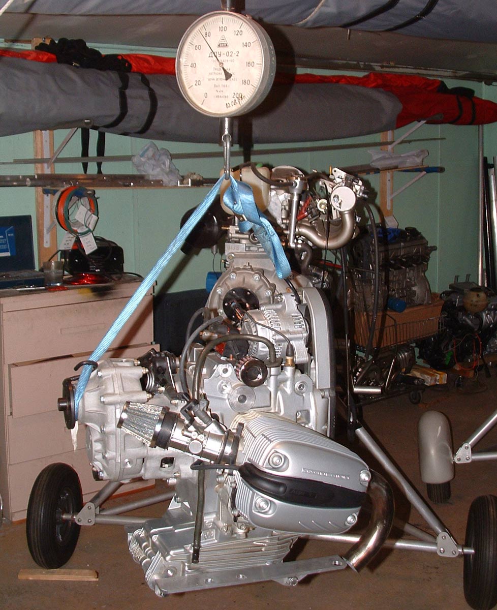

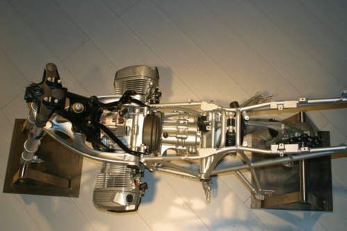

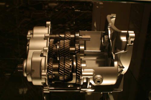

На счет главного редуктора – редуктор мотоциклетный от BMW R1200 GS или BMW R1200R (там передаточное более 3)
От туда же можно спилить кардан
От туда же можно спилить МОТОР BMW R1200 (70-90квт) воздушно масляного охлаждения (почти авиационный)
    22,3 КБ · Просмотры: 146
    20,4 КБ · Просмотры: 153

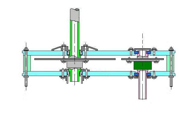

Второй вариант редуктора Н.В. для летающего стенда.
Благодаря весьма конструктивным советам и обоснованным пожеланиям, которые буквально посыпались со всех сторон, я смог перепроверить свои мысли, обновить данные по применяемым деталям и выбросить лишнее. Весь агрегат стал компактнее и легче.
Стандартная муфта – более скромных размеров и массы переехала на входной вал. Т.к. на летающем стенде предполагается в основном выполнять висения вблизи земли и перемещения с небольшой скоростью, единственное назначение  муфты – избежать поломки деталей из-за внезапного уменьшения оборотов или остановки двигателя.

По итогам лучший редуктор рулевого винта - от мотоцикла.
http://aviatlt.ru/components/com_joomlaboard/uploaded/images/Foto_11.jpg . В этом месте он слабоват, а для рулевого - нормально.

Да ну слабоват – смотря от какого мотоцикла брать, и какой вертолет строить.
лучше всего брать согласованные решения – например комплект
мотор – коробка – редуктор
На одноместный хватитт того же БМВ R1200 GS, из коробки выкинуть все лишнее и профрезовать ее (облечить).
Очень большая часть проблем будет решена. Ксати из той же коробки можно вывод на рулевой винт сделать.
