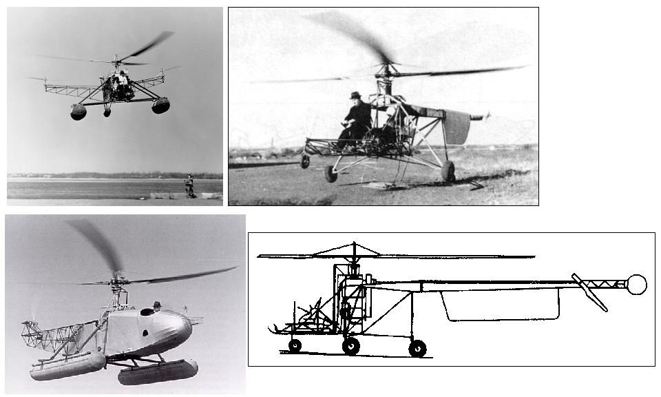

Жаль, что Вы родились несколько позже и.И.Сикорского и он не мог услышать Ваше прогрессивное мнение.
На картинке разные варианты машины Сикорского VS-300.
Что это? Вертолет? Стенд? Когда изобретатель добился финансирования и начал работу над этим аппаратом, на фирме его называли "Игоревский кошмар"...
    67,9 КБ · Просмотры: 157
В том то и дело, что он не мог пользоваться предыдущими наработками. А вы упорно изобретаете велосипед, 100 лет тому изобретенный, и хорошо описанный.

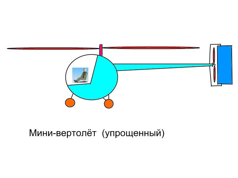

  [highlight]  Можно ограничиться толкающим винтом на конце хвостовой балки,расположив в его струе ВО[/highlight] ! 😉
  Экспериментировать,так экспериментировать!!! :🙂

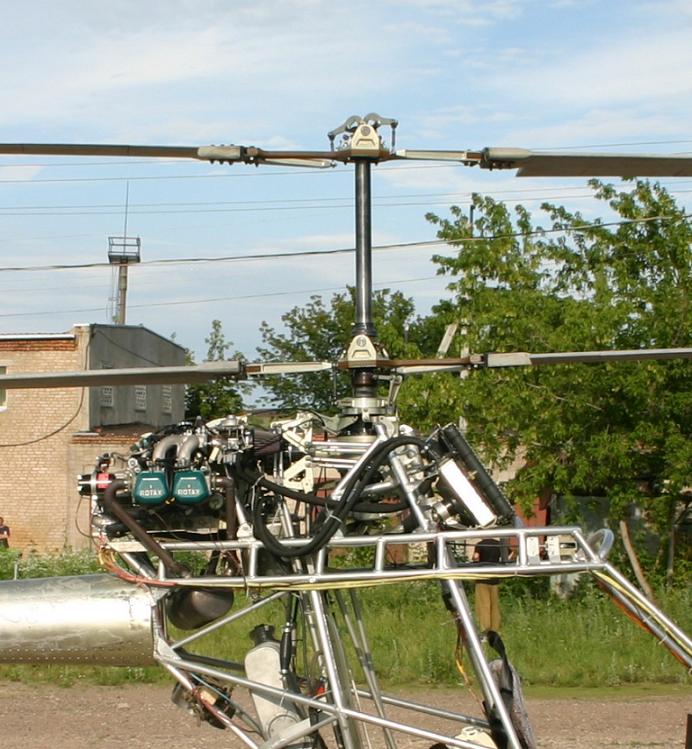

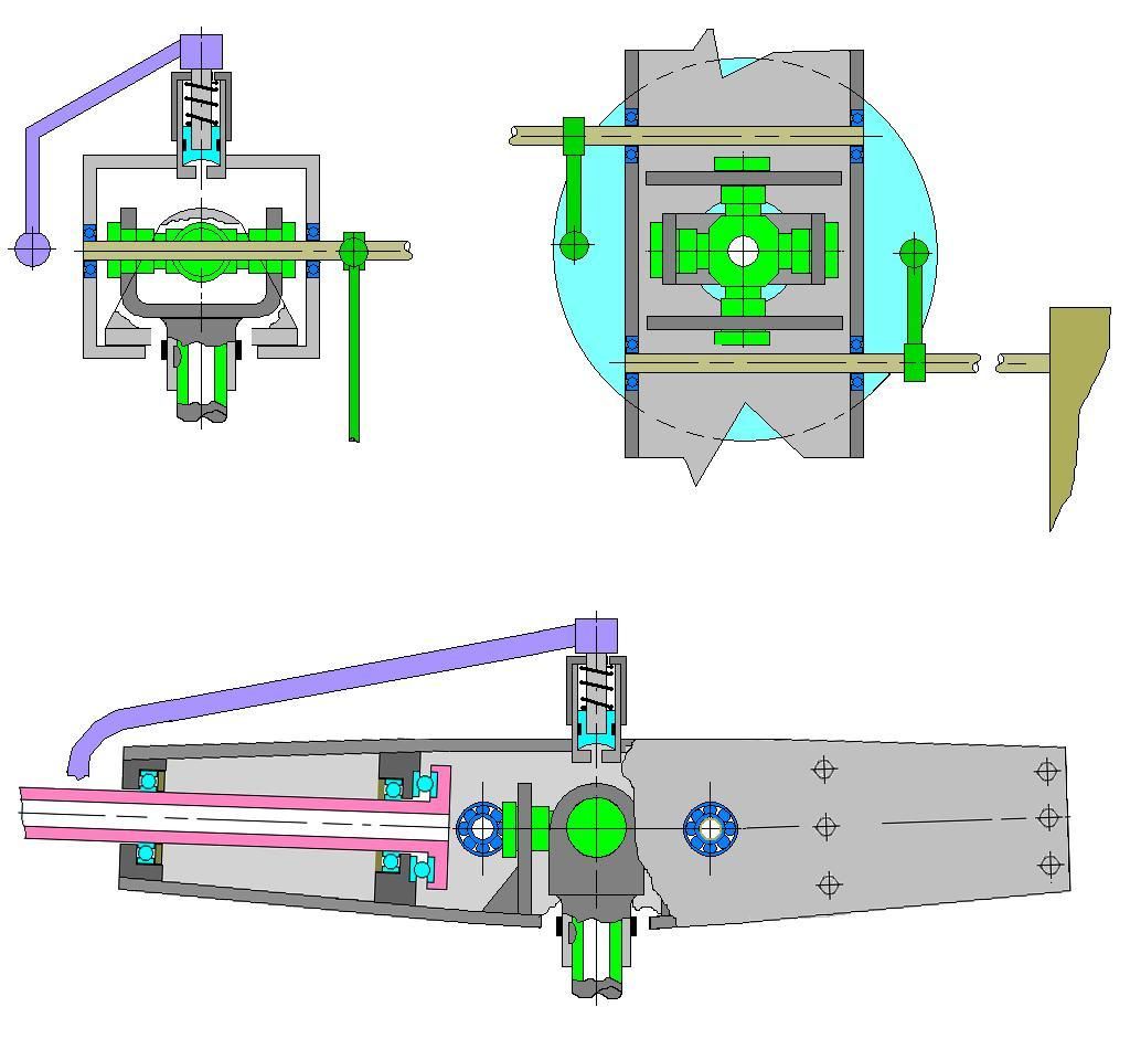

Втулка несущего винта
Первый вариант втулки оснащен видоизмененной системой Хиллера с серволопатками.
Штанга серволопаток разделена на две части, для возможности применения в качестве главного узла подвеса крестовины со стандартными игольчатыми подшипниками от автомобиля. Управление О.Ш. предполагается осуществить при помощи гидравлического привода с использованием автомобильных гидроцилиндров. В состав исполнительного гидроцилиндра введена возвратная пружина с усилием, заведомо превышающим  осевые моменты лопастей.  Наклон тарелки А.П. при такой схеме не совпадает с Н.П., что не имеет принципиального значения.
Ваша конструктивная критика?
    88,6 КБ · Просмотры: 151
Через автомобильный кардан с его малыми плечами невозможно передать крутящий момент к НВ.
Схема Хиллера работает только с карданом.
А зачем усложнять гидравликой, усилия не большие ведь?

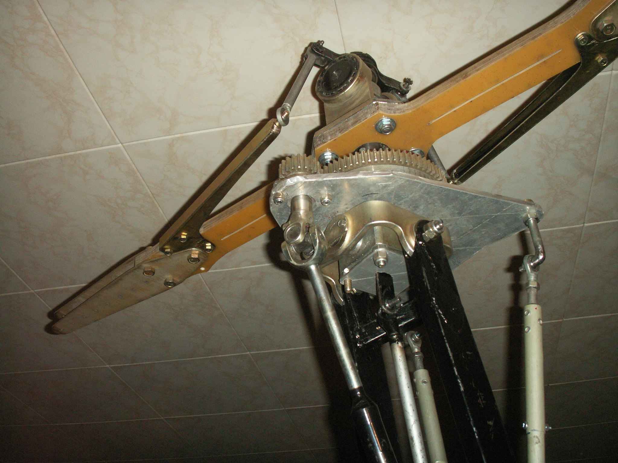

Да и подшипники в осевом шарнире - прошлый век.Сейчас уже торсионы даже автожирщики ставят.(Новосибирск- Половинкин)
Вот в соседней ветке http://www.reaa.ru/cgi-bin/yabb/YaBB.pl?num=1177311680/390
А также вертолеты Ансат и Роторфлай
    132,2 КБ · Просмотры: 163
Да, это было фото Новосибирского автожира, а это аналогичная торсионная втулка на вертолете Роторфлай из соседней ветки форума о нем.
    92,8 КБ · Просмотры: 175
Весьма... Немного похоже на Ка-137. Незаметно центробежной блокировки взмахов. А эскиза нет?
