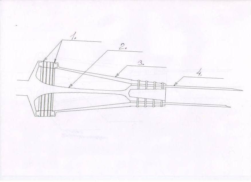

Торсионы и эластомеры - разные вещи. Торсионы имеют один, но существенный недостаток, который отсутствует у эластомеров - меньшую степень свободы. Торсион имеет свободу, только по осевому вращению. Эластомер - по трём осям.
Первые эластомеры, от лёгких до средних вертолётов, выглядели примерно так, и заменяли собой полностью 3 классических шарнира ГШ, ВШ и ОШ:
1. - резино-металлический сэндвичь, компенсирующий перемещения лопасти  2. - высокопрочный стальной или композитный, круглый в сечении элемент конструкции, несущий основные нагрузки 3. - дюралюминиевый стакан, центрующий эластомер по оси 4. - лопасть

Да, забыл упомянуть! Я эластомерами давно интересуюсь, и нашёл в своё время такой материал: америкосы затеяли испытать на износ эластомеры при максимальных нагрузках, по амплитудам и "на разрыв", в комплексе. После наработки в 90 000 часов, разрушающим методом исследовали его. Оказалось, что эластомер, мог бы ещё "дорабатывать" более того , что наработал "уже", т.е. не отработал и половины ресурса, до того как его исследовать начали.

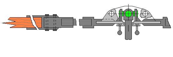

По втулке Н.В. летающего стенда. Принимая во внимание ценнейшие советы участников, привожу схему второго варианта с торсионами:
"Валяйте", это не мой конёк, как мне говорили( у меня другое направление в вертолётостроении), но если бы Вы подержали в руках торсион и эластомер - мно-о-огое стало бы понятно в категории "достоинства" и "недостатки"(а лучше, посмотрели тензометрические исследования по ним).

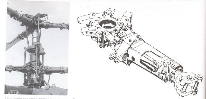

«Изучать внимательнее» и «держать в руках» торсионы рукавов лопастей  доводилось. Можете сами посмотреть на картинку ниже. Как видите, никаких шарниров нет, а километры тензометрических записей и «махи», которые видно невооруженным взглядом свидетельствуют о колебательных движениях лопастей по всем трем осям. Втулку с эластомерами (зарубежного производства) держать в руках не приходилось – тяжеловато.

Весьма... Немного похоже на Ка-137. Незаметно центробежной блокировки взмахов. А эскиза нет?
Этот торсион-изобретение инженеров ОКБ Камова. Он же на Ка-137,  затем отдали его "погонять" в Кумертау. Они с ним автожир сделали, В Риге на СЛА-89 - разбили. Затем на соосник поставили. И для Ансата  Камовцы его делали.
