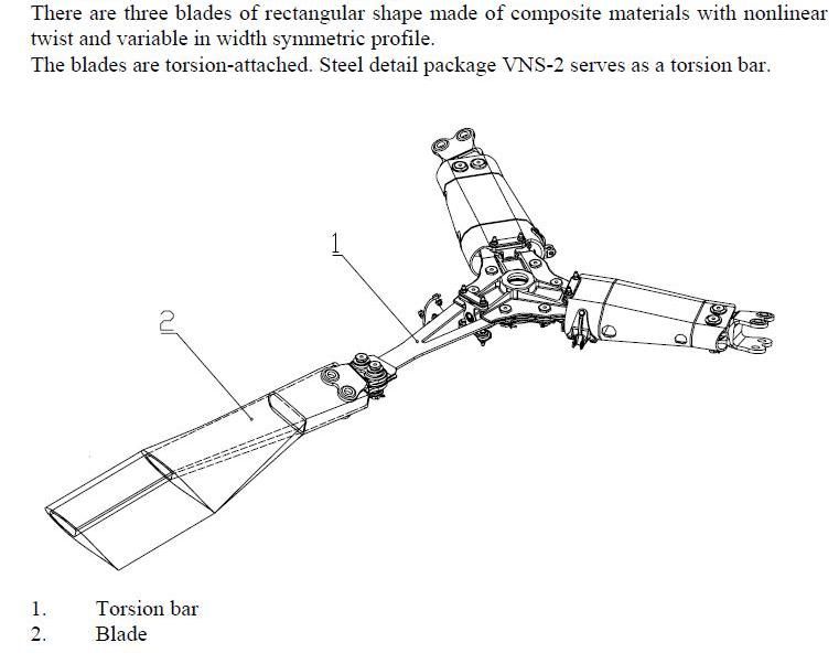

про торсион Ка50 - я с авторами этого узла несколько не согласен(но это моё мнение, и с ним можно не считатся) - там возникают сильные напряжения на противоположнх пластинах, при махах лопасти, и только прослой резины это сглаживает(думаю всё же малый ресурс...).
Разработчики ввели Вас в заблуждение. В пакете пластин торсиона Ка-50 нет переслоя резиной. Он (переслой) появился на Ка-137 для снижения упругости пакета, т.к. рулевая машинка, которая должна его "крутить"  -
это не гидравлика Ка-50. Напряжения "чистого сдвига" да, есть...

А теперь, поясните пожалуйста, вкратце, как расчитать эластомерный торсион   для вертолёта взлётной  массой 700 кг,  скорость 130 км/ч., скороподъёмность  5 м/с, диаметр винта 7 м, мощность 180 л.с.
Для справки и подсказки, демпферируемый  момент в плоскости вращения 20 кгм.
Результаты в ANSYS или NASTRAN не предлагать, это я и сам могу.

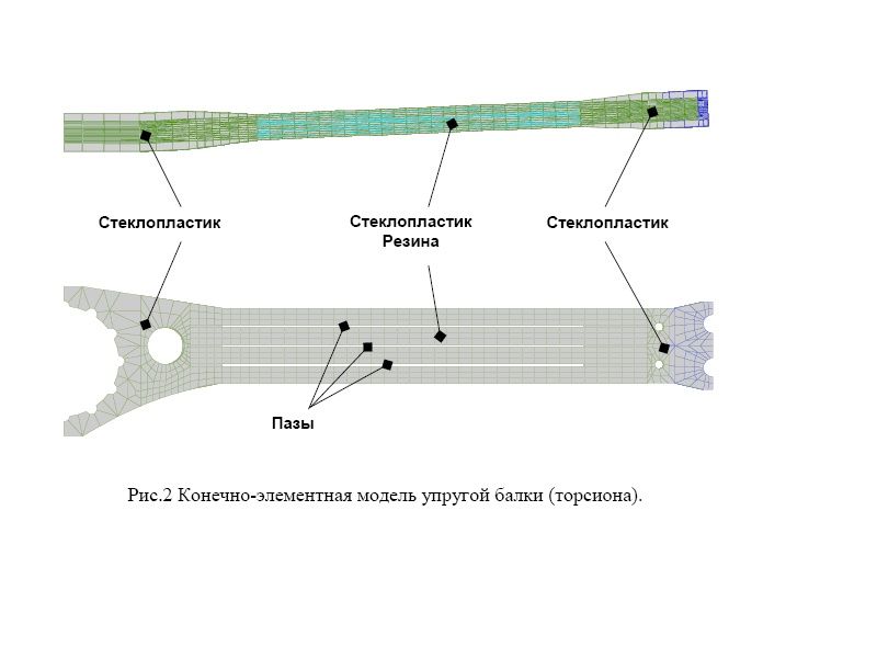

технология: 1. из волокна (достаточного по нагрузке + запас) в форме, отливаем композитный силовой элемент. 2. На токарном станке выполняем дюралюминиевый стакан. 3. В форме, варив из сырой резины и набора металлических колец, сэндвичь. Собираем на лопасти - готово!
Торсионы - не измышляю! 😉 А вот [highlight]эластомер[/highlight], это надо знать разрывной момент лопасти, перевести на прочность армируемого волокна, достаточного  для изделия(стекло-волокно, кевлар и все арамидные по разработкам, боро-волокно, угле-волокно), + кратный запас прочности. "И фсё" 😎...

И всетаки, торсион (в Вашем понимании) -  стеклотекстолит (или другой композит) переклеенный с эластомером (грубо говоря резиной) работает не только на растяжение, но и также изгиб в плоскости вращения, взмаха  и оси поворота лопасти. Призван заменить шарнирное крепление лопасти при этом является ещё демпфером, ограничивающим перемещение лопасти в плоскости вращения и других плоскостей, загружая, при этом лопасти в плоскости взмаха.
Так как, без лишних экскрементов и лишних, длительных испытаний правильно его (торсион с эластомером) расчитать? Лично я не хотел бы висеть на этих "подтяжках"
не имеющих правильно и достаточно точно расчитанного ресурса...

Возвращаясь к обсуждению второго варианта втулки, могу сказать: применение эластомерных элементов хотя и сулит замечательные выгоды, в изготовлении представляется делом не простым. Спекание неметаллов - металлов в примитивных условиях  представляется  весьма затруднительным.
От защитников этого узла требуется эксперимент (простейший) с описанием (+фото) хода работ, или хотя бы, размещение материалов с подробным описанием чужих экспериментов.
Изготовление торсионного пакета переслоенного резиной - вероятно, выполняется более просто. Температуры отверждения пластика и вулканизации резины - близки. Думаю, пакет можно получить в муфельной печи, предварительно обжав его примитивным приспособлением, подобрав необходимый температурный режим.
В нашем случае переслоя с резиной не требуется, т.к. управление О.Ш. предполагается осуществить посредством гидроцилиндра. После замера (динамометром) необходимых усилий для кручения пакета, можно подобрать диаметры поршней соответственным образом.
