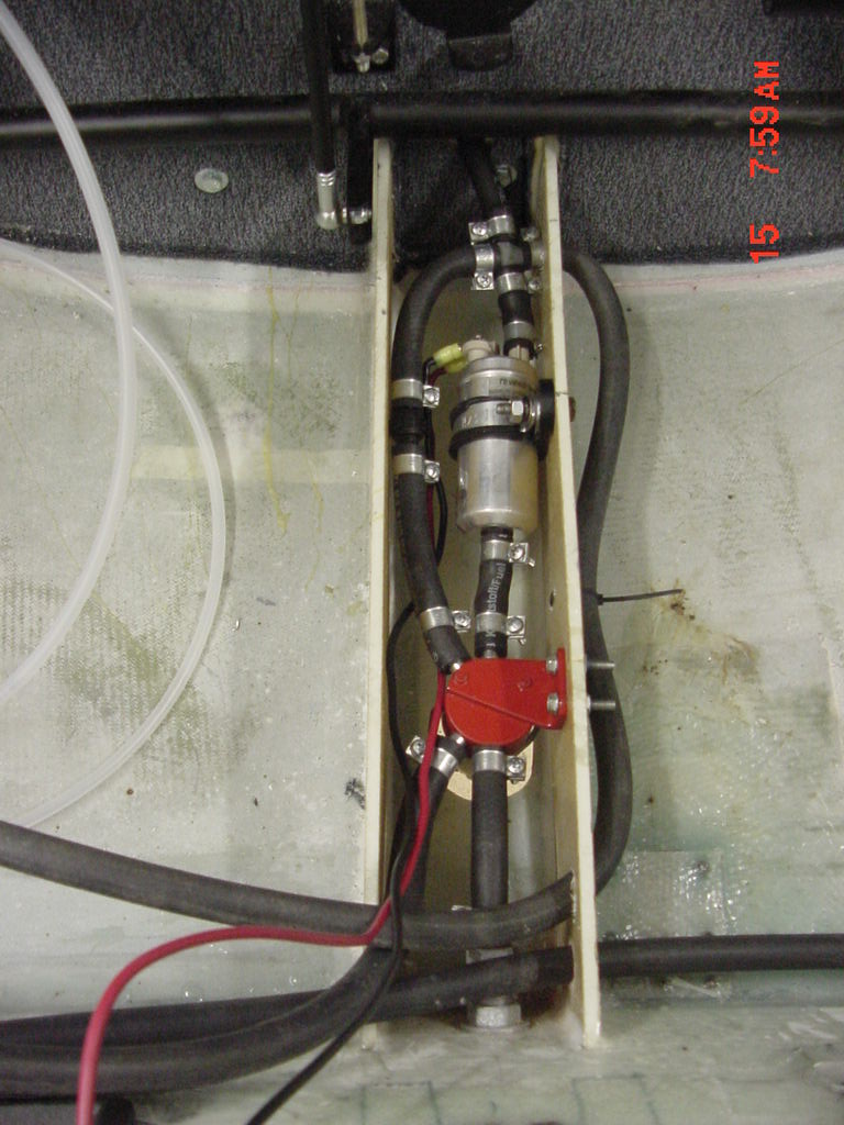

Коллеги извините , фото выложить не умею. Разъемы под обычные топливные жигулевские шланги  Ф-8 мм , зажимаешь хомутом и всех делов, обидно такая малая штучка а стоит как билет на луну. На счет цены сказать ничего не могу , может на то и расчитана  , чтоб пробросить на бабки страждущих неба.
Нашел такие пиербурги в киеве у себя, 117 уе по курсу получаеться...мда, ну а что делать, летать надо)))

[а фото?
и какие там разъемы - штуцеры? [/quote]
PIERBURG 7.21440.53
