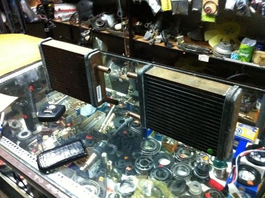

Всем привет! Ребята, достаточно ли, будет для охлаждения двух радиаторов от воговской печки 25/19см ?
Я бы неставил - думаю что in  out  отверстия маловаты. В полне хватает  радиатора от Оки . В своё  время летал с таким радиатором , потом был краш , рад. пострадал . Новый Оковский  рад. у нас стоит 80 долларов . Поскольку ненашлось таблеток от жадности , в этот раз купил в шроте очень хороший рад. от 3 гольфа , за 30 долларов.
Отверстия я перепаяю на нормальные, эстетика самолета играет не маловажную роль, поэтому нужно два маленьких радиатора по бокам от винта.
Вот такие

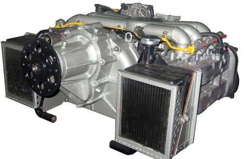

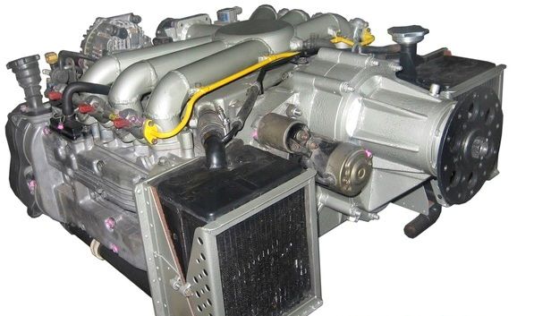

К примеру вот радиаторы на субару...модель то ли ез300 толи ег330... и их достаточно

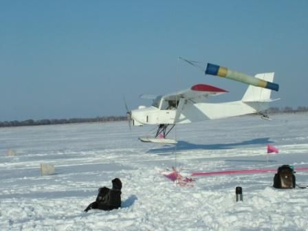

Хотим сделать самолетик высокоплан цельнодеревянный взл.массой не более 500кг. Площадь 13 кв.м нагрузка 39кг.на м. Как-то давно катался на фаворите там стоял еа-71 летал вроде не плохо.фото
