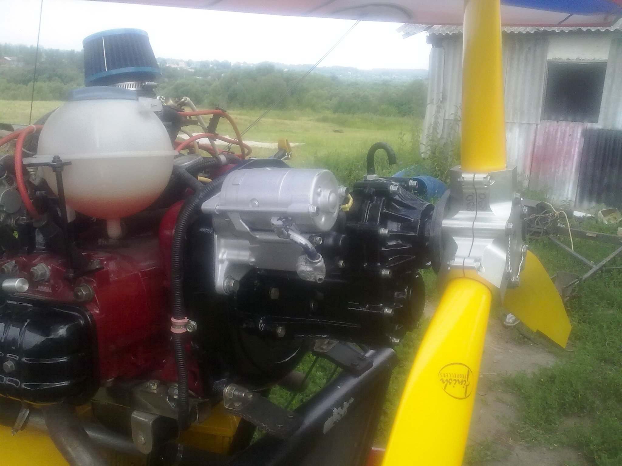

Fire77    Если вы сами укладываете проводку , то на этот клапан нужно подать питание от замка когда включаете зажигание. Химик Классный движок , ухоженый . В ростовской области приходится работать , или дома хватает площадей?

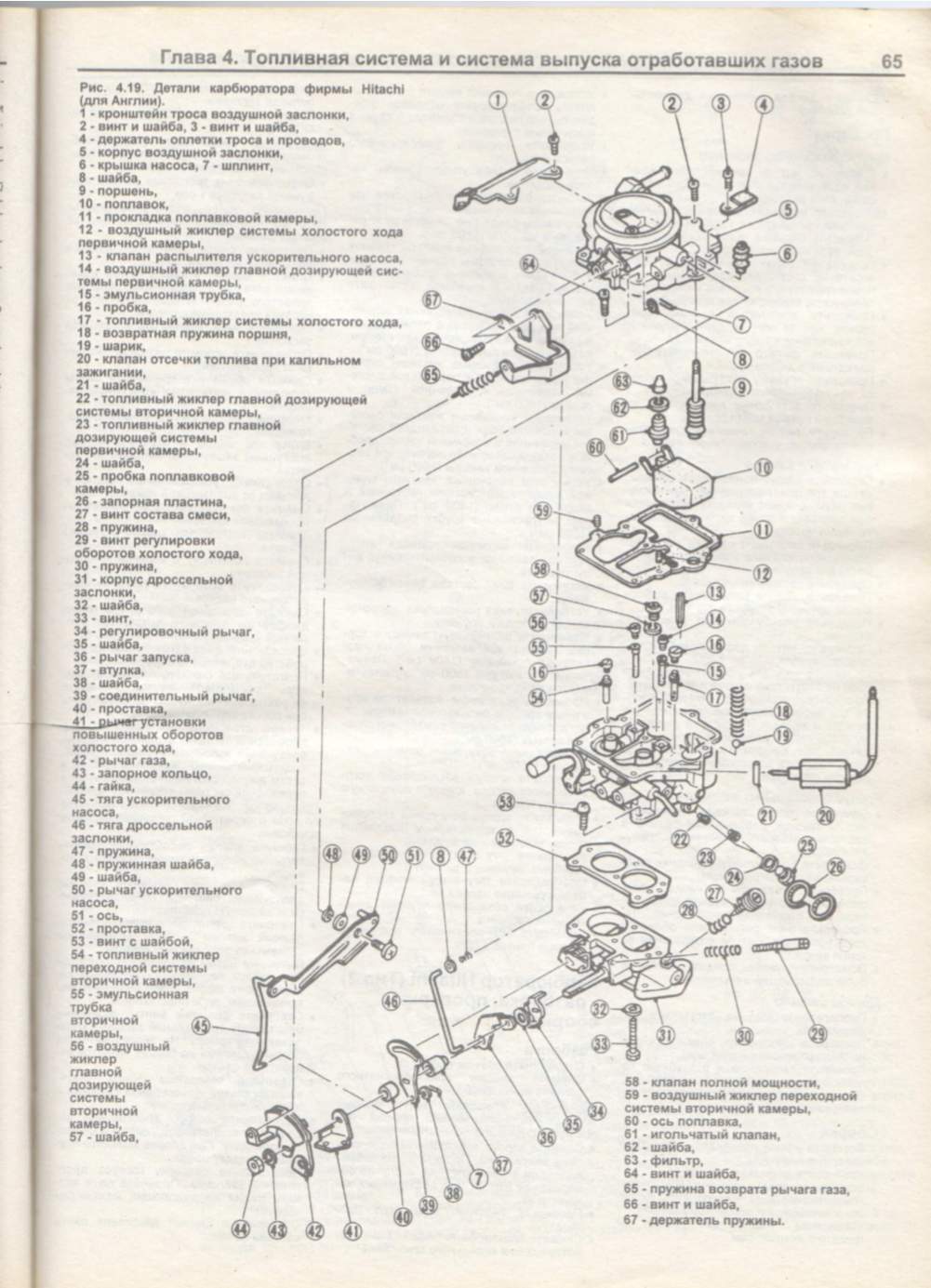

Дело в том что у меня движок раннего типа и карбюратор тож раннего типа, в книге написано что то игла отсечет топлива при калильном зажигании...
Так все правильно - в любом случае отсечот , и при калильном и при некалильном . Естественно  - при холостых .  Когда топлива нету ,   собственно и некому там воспламенять .   Были случай потери контакта в полете в этом клапане - на малых глохнет , а на больших  двиг работает , потому что главную систему питания он непрекрощщает , только холостую . А  #порадоватса# калильному зажинанию можно  и при исправном клапане ( если захотите ) - двигателю , доведённому  до калильного зажигания , дайте полный газ и сразу  выключите  зажигание , но полный газ пусть остаетса - бурлыкать он будет долго .

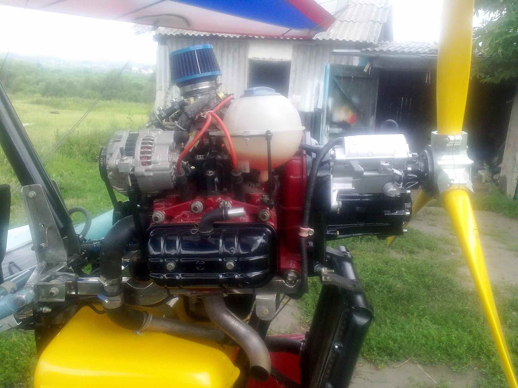

Химик    А куда деваются газы из картера?Под сальники не гонит масло?
На клапанных крышках стоят сапуны(резинки под 45 градусов), в них вставлены стаканы, в которых просверлено с десяток отверстий Ф-1 мм, вот туда и  деваются газы из картера.
В основном для Fire 77. На моем 71м устойчиво обороты были min 1500-1700. После того, как выбросил эл\магнитный клапан двигатель стал УСТОЙЧИВО работать 1050-1100 об\мин. Никакого калильного зажигания.  🙂
В основном для Fire 77. На моем 71м устойчиво обороты были min 1500-1700. После того, как выбросил элмагнитный клапан двигатель стал УСТОЙЧИВО работать 1050-1100 обмин. Никакого калильного зажигания.  🙂
Выбросили всмысле сняли иглу и заглушили отверстие или просто не подавали питание на нее ?
Неподавать питание нельзя, т.к. без оного игла перекроет канал холостого хода. Вывернуть колпачёк, убрать иглу и колпачёк на место. Закрываем тему, а то сейчас народ накинется с пинками 😉.
Так а смысл подавать питание, если иглы не будет ? Вообщем попробую сначала подать а потом убрать )))
Вот такой у меня, игла о которой говорю №20
