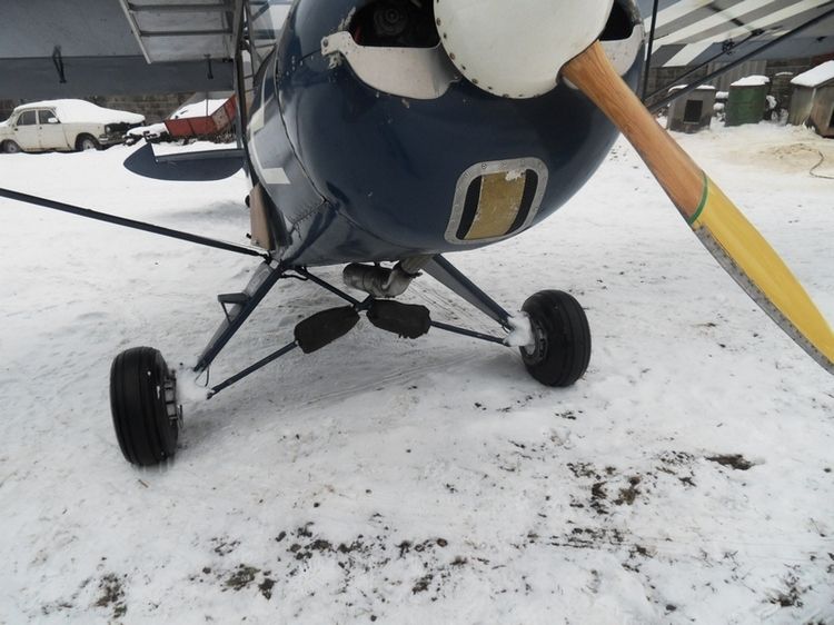

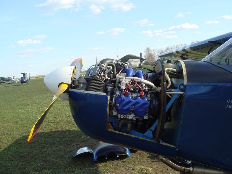

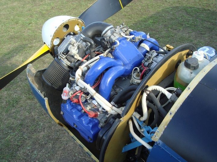

В прошлый выходной ездил на облёт Piper L-4"MARINES" в Клин. За два дня налетали 5ч.13мин.EJ22 после полного капремонта.Ремонт ребята не доверили никому,всё делали сами.Добивались абсолютных величин допуска.До этого самолёт налетал с этим мотором со мной 404ч.17мин.и без меня 49ч.51мин. без единого сбоя в работе.На 213 часу ,после трёх выходов из строя ,был существенно модернизирован Черновский редуктор.Вместо регулярно крошившихся белорусских,были поставлены австрийские, ротаксные, прямозубые шестерни.С тех пор проблема редуктора пропала.Считаю,что подобная СУ для самолётов такого класса по бюджету- неоспорима.Если кому интересно,могу выложить лётные характеристики.

Это ДМРВ старый,добрый опелевский Jetronik,отвечает за работу форсунок и больше никакой умной электроники.Зажигание-бесконтактный распределитель.
очень интересны характеристики. на каких оборотах крейсер держите? на взлетном режиме какие обороты?
Взлётные в статике-4600.
Крейсерские:3800-130км.ч.,4000-150.,расход 17-18л.ч.На этих режимах 90% лётного времени.Скороподъёмность:V=85км.ч.от 4,5 м.с.(t 32C) до 6,5(зимой).
Максимальные в полёте пробовал один раз(особо они меня и не интересовали,ну уж так,для интереса) ещё в 2008 году:5300-190км.ч.,правда с другим,но похожим винтом.
А компоновку системы охлаждения сфоткать можно?
Я сейчас далеко от дома,если есть интерес ,подождите дня три,скажу лишь,что радиатор за мотором перед противопожарной перегородкой и оснащён вентилятором.
Очень интересно, я подожду, наверняка не одному мне интересно, а система зажигания какая, если только одна приблуда?
Стоит распределитель зажигания,по моему от десятки,точно не помню на хвостовике распредвала правой головки и пусковая катушка.Работает всё безотказно.Тьфу-тьфу,не сглазить!
