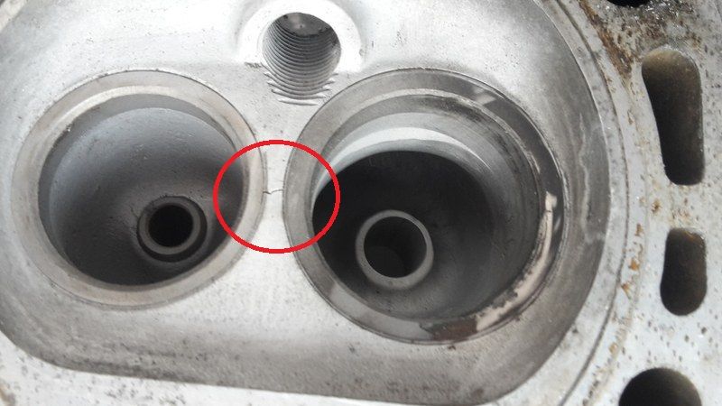

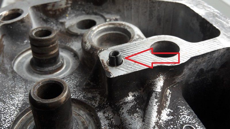

Занимаюсь потихоньку ремонтом древних головок ЕА81. Есть необходимость поправить плоскость клапанной крышки, но мешают торчащие разрезные штифты. Они каленые, торчат на 4 мм, два из которых на конус, захватить ни чем не удается. Заглублены на 7-8 мм. Как их извлечь, не попортив головки?
И второй вопрос: как лечатся трещины между седлами клапанов?

Внутрь штифта вставить подходящую по диаметру проволоку или сверло. Полить ВД или другим "жидким ключем", ухватить цапками или сварочным зажимом..... Дальше, навыки стоматолога должны пригодиться.
Однако, если нужно править плоскость клапанной крышки, значит голова кривая. Да и трещины под седла, штука неприятная.  Я-бы менял головку, проще и дешевле будет.
Лучше на штивт сверху надеть подходящую гайку и приварить штивт в гайке, сразу пока не остыла туда ВД-40 брызнуть и ключем пошевелить. Если с первого раза не получится снять, процесс повторить с новой гайкой. Такой номер проделывал неоднократно, даже заломыши шпилек заподлицо легко вытаскиваются. Алюминий останется целым.
Вытащил я эти штифты, решение было в усилии сжима. Выручили силовые клещи с защелкой. Обычные плоскогубцы оказались слабы.

Удаляй седла вари щель.........ставь новые седла..........в Москве эту работу может сделать группа механика.......делают очень качественно
