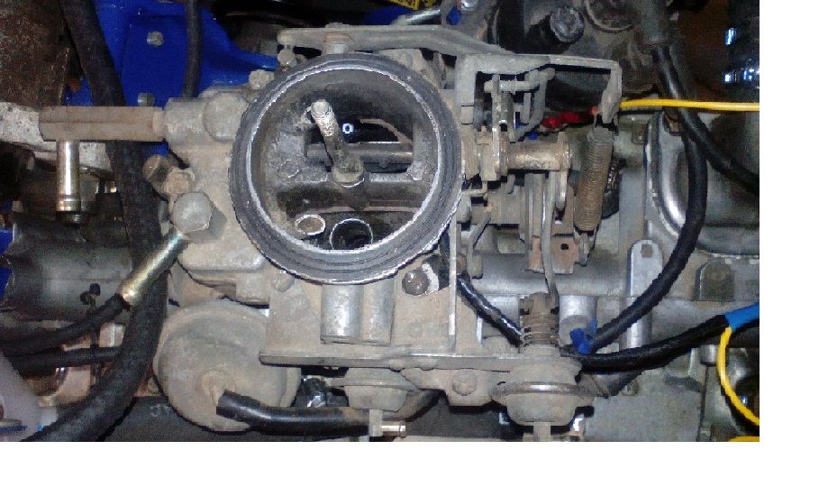

Прошу помощи в карбе Hitachi DCX...
Есть карб на Subaru EA-71, но не могу найти назначение входов и куда подключаем

Не думаю, что на фото , что Вам пришлют, будет все понятно. Скорее всего , к этому карбу еще нужны мозги с хитрыми электропневмоклапанами, совершенно ненужные в авиации. Совет -заглушите все эти штуцера, а пневмокамеры выкиньте и заглушите отверстия. Все что Вам нужно - это дроссельная заслонка , ну и штуцера подачи- слива топлива.Или какой нить отечественный карб.
Есть подозрение, что какой то штуцер идёт на впускной коллектор, а какой-то идёт на распределитель зажигания. По книге ремонта субару Леоне не определить. Качество фото низкое.
Конечно мотор заводится и работает даже с открытими штуцерами, заглушить все- это уже крайний случай.
Похоже это очень древний карбюратор.   Его лучше заменить на любой жигулёвский или на субаровский от ЕА82.

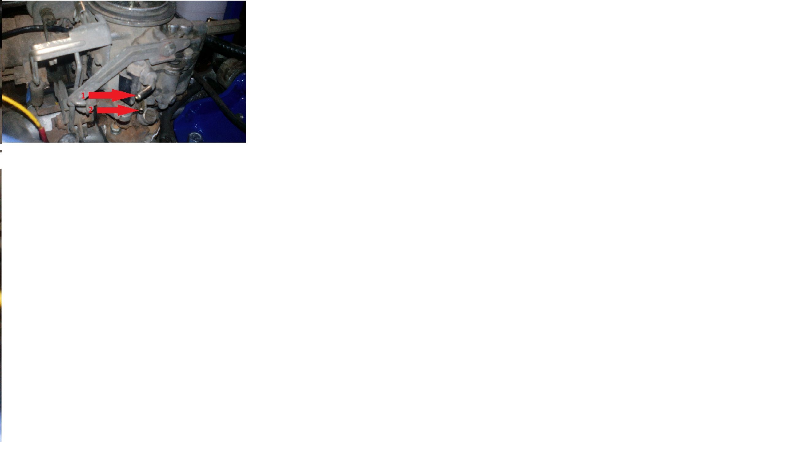

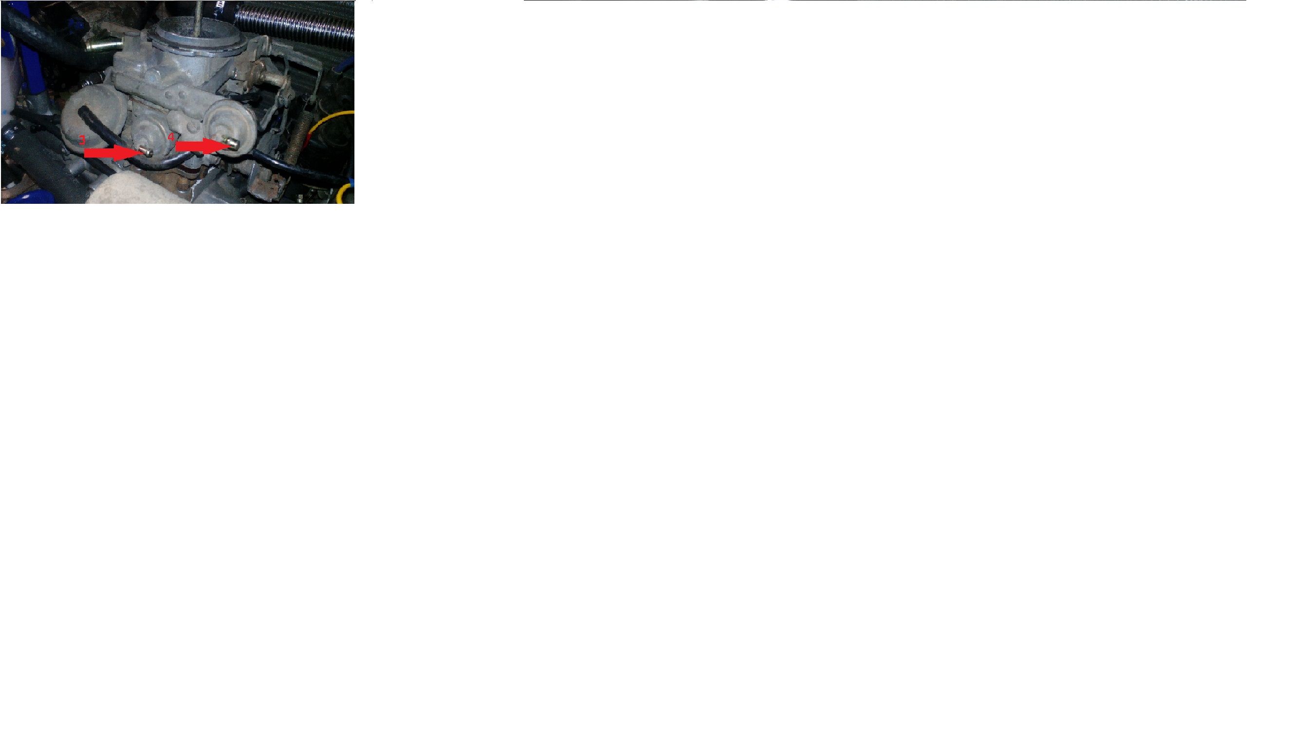

Теперь по Вашему:
Штуцер № 4 надо подсоединить трубкой к штуцеру коллектора.
№ 1 похоже клапан коррекции высоты (по крайней мере на хитачевских он с этой стороны) - я ранее не встречал подобный карбюратор
Картинка IMG_20161013_060603
Верхний штуцер № 1 глушить
Нижний № 2 подсоединить к вакуумнику (опережение зажигания) распределителя (трамблёру) - они бывают 1 и 2-камерные (на карбюраторе тоже бывает 1 или 2 штуцера - разрежение от 1-й камеры и от 2-й).
На моём снимке 2х2
Если у Вас на карбе 1 выход, а на трамблёре 2, то на трамблёре подсоедините к дальнему выходу.

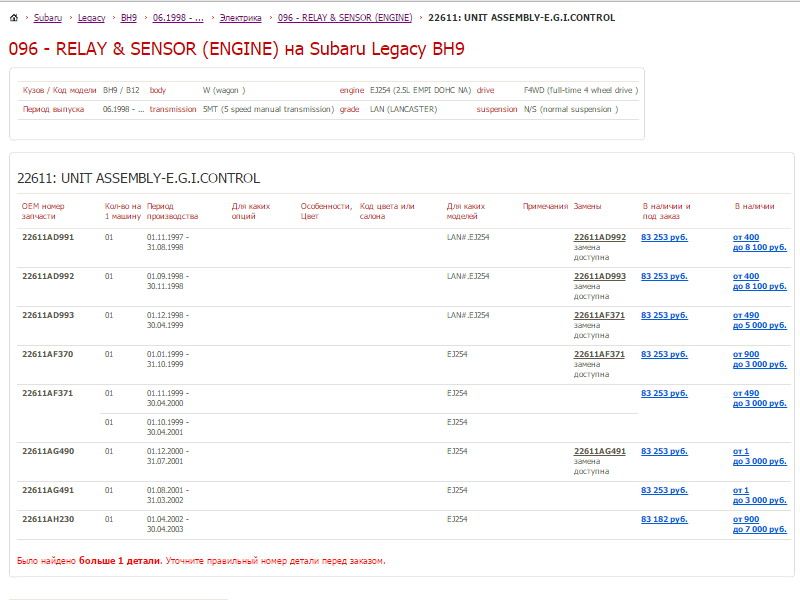

Еще раз задам вопрос. Есть двигатель EJ254 с компом 22611-AH230. Не могу найти распиновку. Фишки такиеже как у серии компов AG, но распиновка другая. В мануале тоже нету такой распиновки. Может у кого есть или кто подскажет где поискать.
искал уже) много кто ищет распиновки на компы серии AH никто не может найти)
По каталогу Все эти мозги взаимозаменяемы, а значит и распиновка у них подобна твоей.    🙂
    60,9 КБ · Просмотры: 249
нет. Уже заводил EJ254 на компах серии AG490 (491) там другая распиновка.

Огромное спасибо! Буду гонять на статике, а там посмотрю... в утиль всегда можно слить.
Удачи!

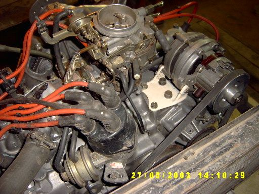

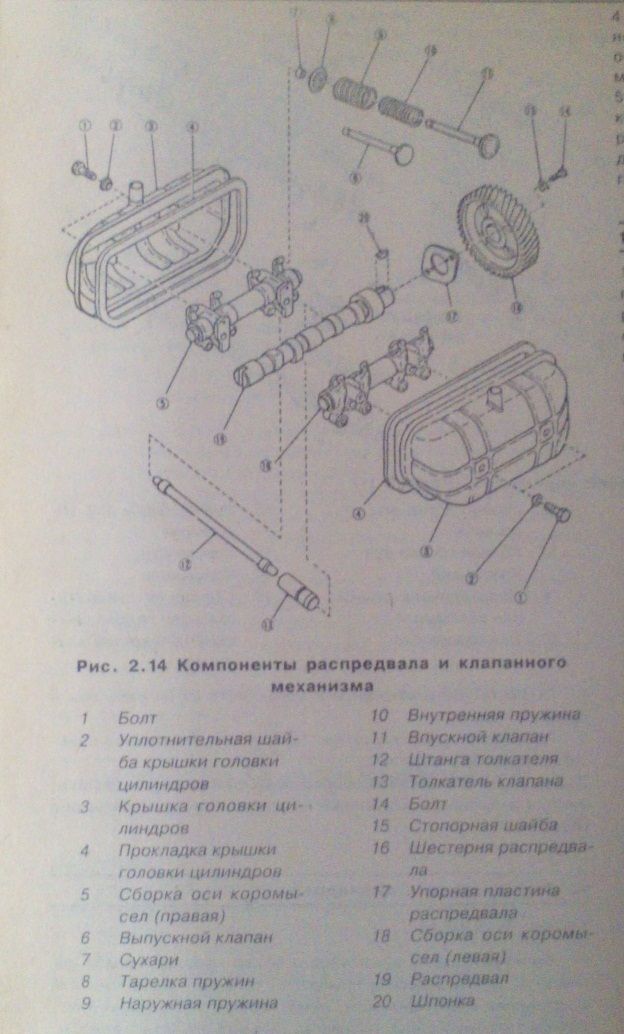

Подскажите размер зазора клапанов ЕА-71 впуск и выпуск.
В мануале пишут что они разные, а размера нет.
на 71 стоят гидрокомпенсаторы, если их нет то ставьте 0.2впуск 0.3 выпуск
Если на крышке головки есть ярлычок с надписью по английски (и по японски) - не трогать клапана, то этот движок с гидрокомпенсаторами.
У меня ЕА-71-й без  компенсаторов, есть только толкатели штанги и коромысла . Мотор после капиталки. не работал 2-й цилиндр. Искра есть.
Проверил клапана - зажаты.
    80,2 КБ · Просмотры: 265
