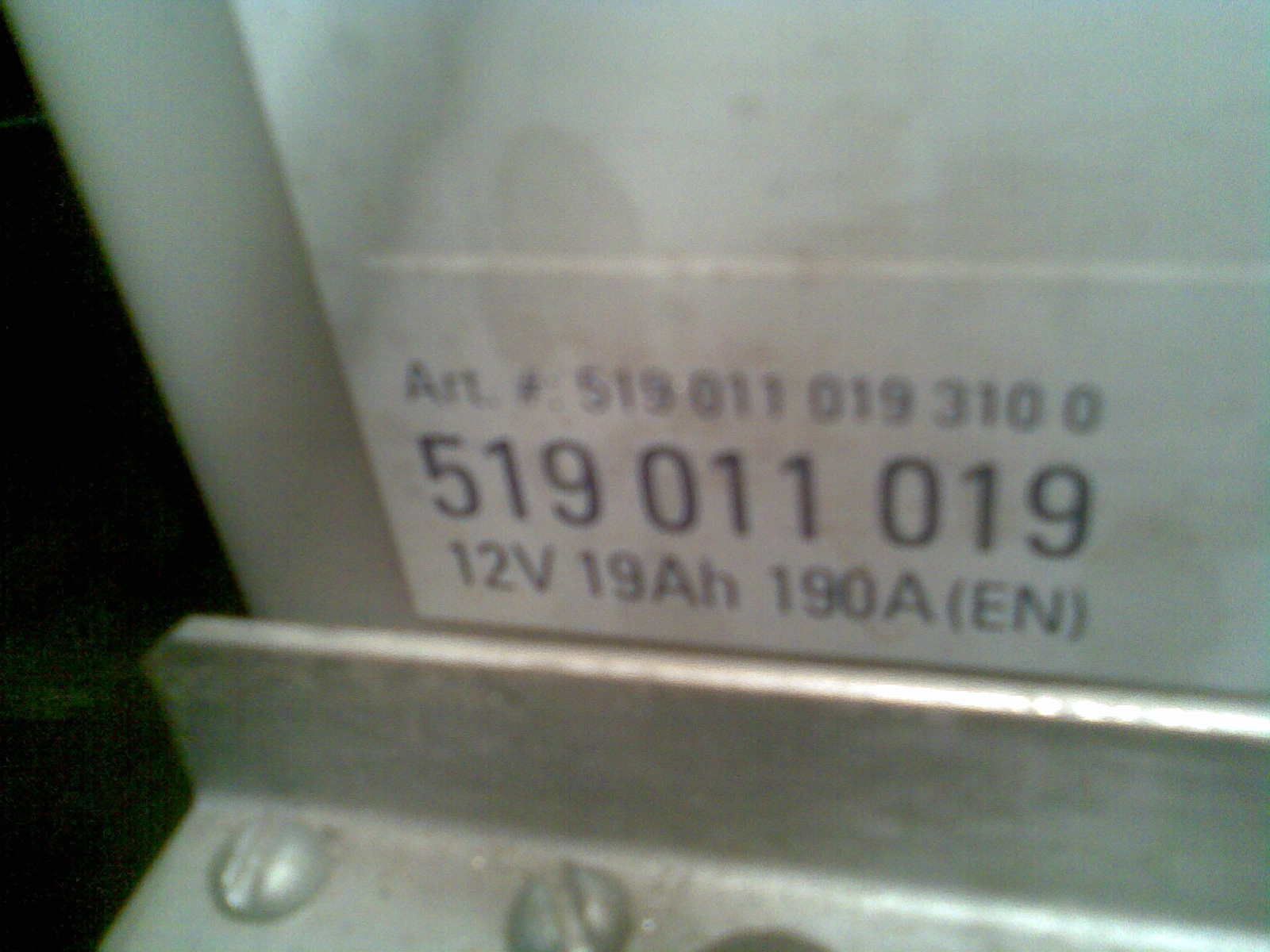

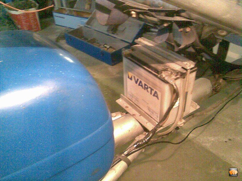

Какую акб применить на еа71 чтоб хватало ?
бери родную японскую на 35-40 А*ч.
у меня в Хонде стоит, всю зиму крутит только шум стоит. весит очень немного. масло только не ниже 5W заливай. у нас в Фоккере 5W50 залито, вопросов нет...
Если стартер с редуктором,то самый оптимальный и не дорогой вариант.У нас такие у многих.Крутит Хонды,Субару,Сузуки.Цена 70 долл.
