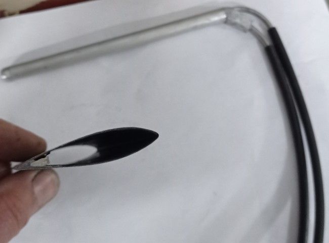

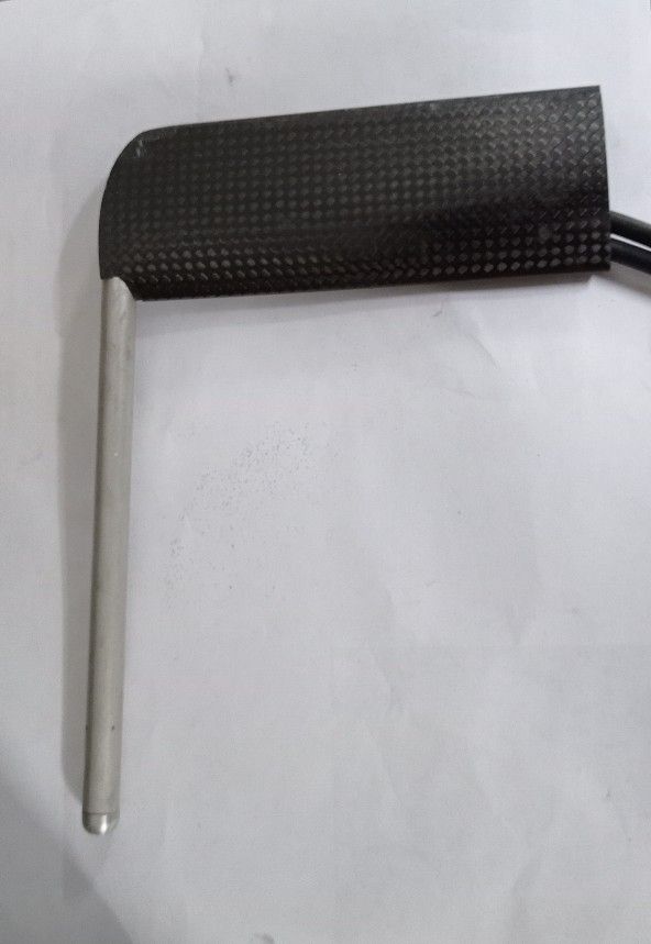

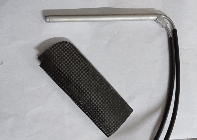

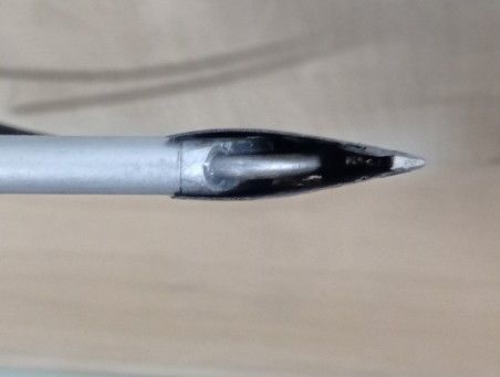

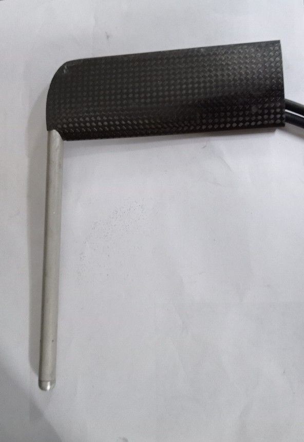

Остановился на отдельно стоящей, съёмной (для транспортировки) трубке Пито.
Собрал саму трубку и начал делать кронштейн.
В нижней обшивке собираюсь сделать круглое отверстие с приклеенным изнутри кольцом, а на этот кронштейн приклеить круглую площадку для крепления
Вблизи агрегатов, обтекаемых воздухом, скорость потока неизбежно меняется: в случае близости крыла, эта разница, к тому же, будет меняться в зависимости от угла атаки. В итоге, указател скорости будет показывать цену на валенки в Центральной Африке.
На ЛМС ПВД стоит на удалении более метра под крылом, заборник давления вынесен впереди передней кромки достаточно - но влияние крыла все же есть, и оно заметно.
Спасибо за замечание.
Но на самолёте Diamond DA-20, на котором меня учили летать ПВД находится примерно в том же месте и на том же расстоянии от крыла, где я собираюсь установить свой.
Я не говорю что это лучший вариант, и уверен что какая то погрешность в показаниях будет, но летая на этом самолёте ни я, ни мой инструктор не видели проблем в показаниях приборов. По этому считаю такую установку допустимой.
Возможно конечно я чего-то не так понял, или не почувствовал?

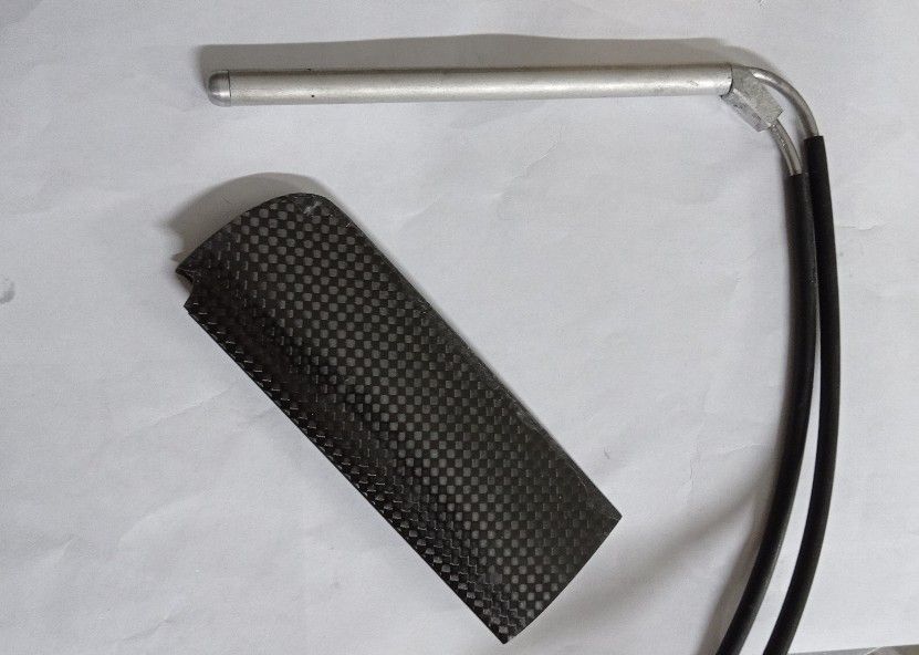

Андрей, обогрев планируется?
А в чём проблема установить ПВД на удлиняющей трубе в лобике крыла?
А что-нибудь мешает поставить его классически - впереди передней кромки?
Дело, конечно, Ваше: цифры в РЛЭ будут соответствовать инструментальным показаниям самолета, а не наблюдателя извне - но я склонен к возможной точности.
Я долго думал над тем, чтобы поставить его на переднюю кромку, но останавливало то, что на этом месте его рано или поздно обязательно кто нибудь сломает. Рассматривал вариант даже сделать на нём специально слабое место, но это плохо сочеталось с желанием сделать здесь и статику.
Ведь самолет будет базироваться в одиночестве на окраине села...

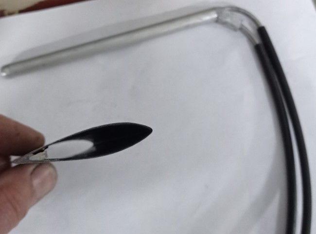

Не вижу проблем: длина собственно, ПВД-6М с заборниками полного и стат. давления + обогрев, едва ли превысит 50 мм: остальное - труба со шлангами внутри и проводками. Сделали трубу из пружины, заключенной в оболочку, закрепили головку с датчиками - и все.

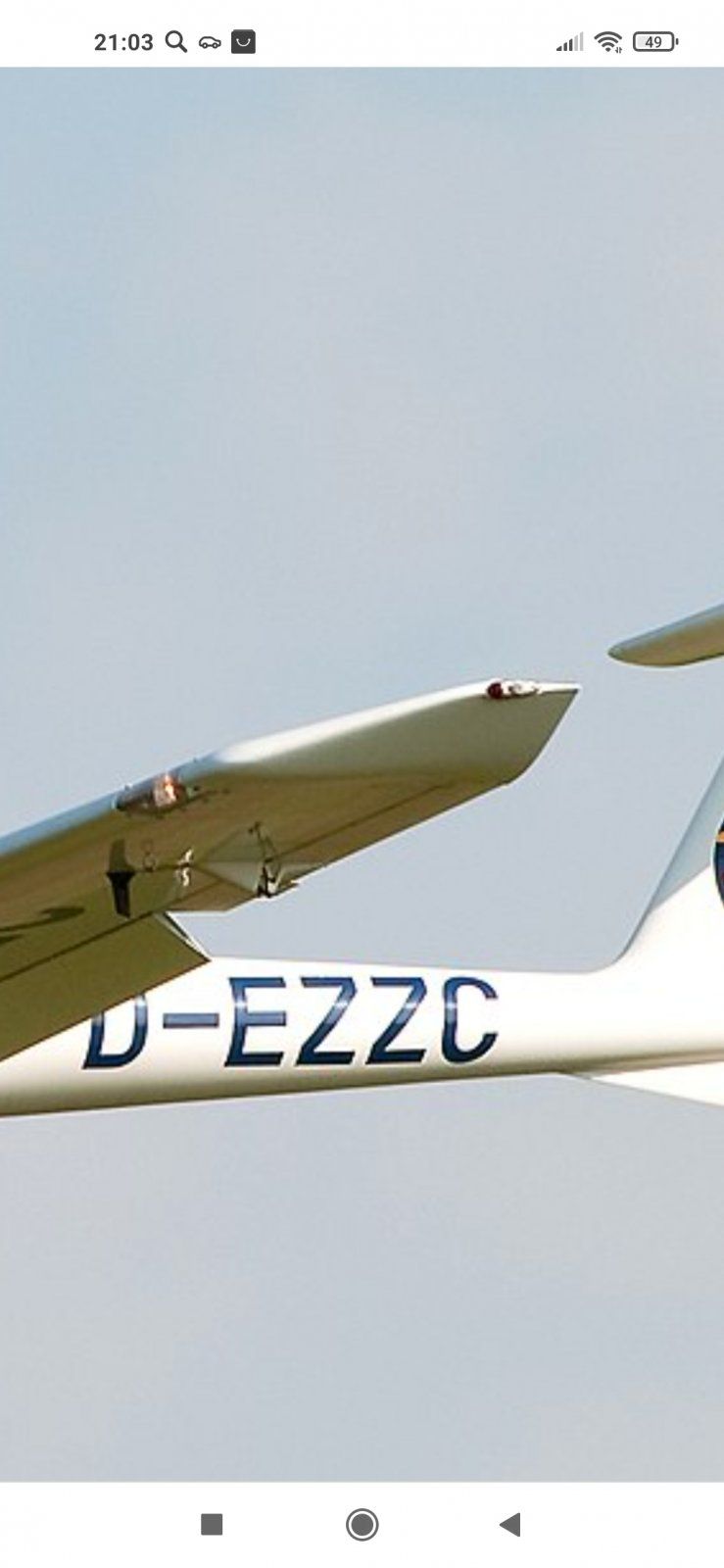

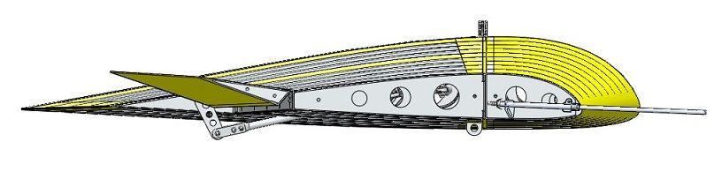

Я себе если руки дойдут, то планирую сделать ПВД выдвижным и расположить в законцовке консоли. На время перевозки, хранения или даже стоянки, убирать его вовнутрь, а перед полётом выдвигать. Не знаю правда, дойдут ли руки, но так хочу😎
Выдвижной сложнее - но, в общем, никаких проблем: повернул на четверть оборота, задвинул, опять повернул для фиксации убранного положения. Шпингалеты так и устроены.
О, кстати, спасибо за такую идею, надо будет переварить, она наверное более интересная. Я думал подпружинить (скорее даже подрезинить двумя жгутами😏) в направляющей, а на законцовке сделать маленькую заслонку, чуть больше диаметра ПВД с маааленьким язычком. За язычок потянул и сдвинул заслонку в сторону предварительно подставив палец, что бы трубка с наконечником не выскочили слишком резво и не было удара упором о стопор. Да и шланг/ги может заломать. А так придержал и плавно вывел наружу. Если же надо убрать, все те же действия в обратной последовательности. Законцовки у меня предполагаются съемные, так что проблем с обслуживанием БАНО и ПВД быть не должно.
