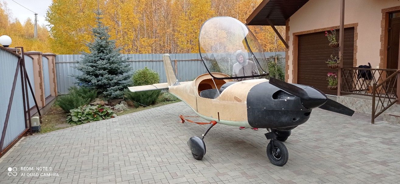

Я люблю строить самолеты! АЭЛА России

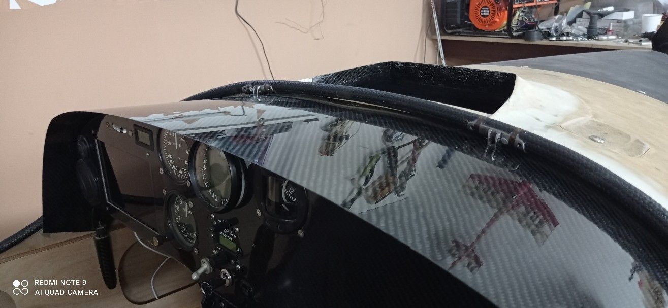

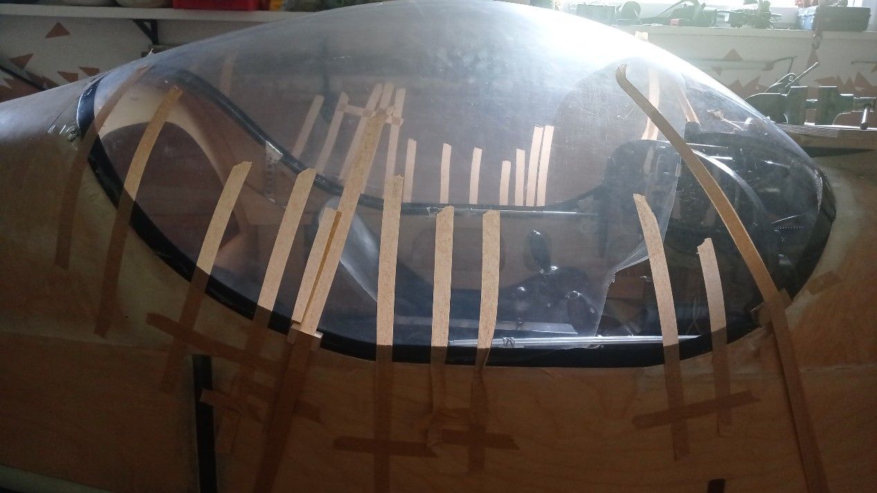

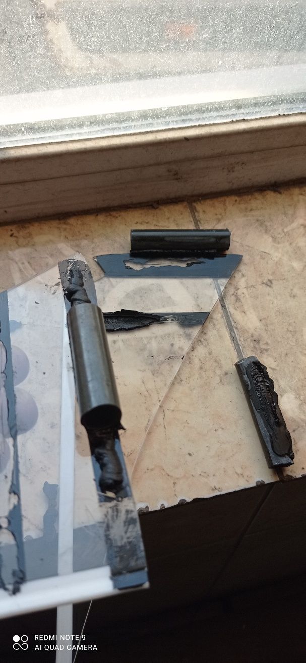

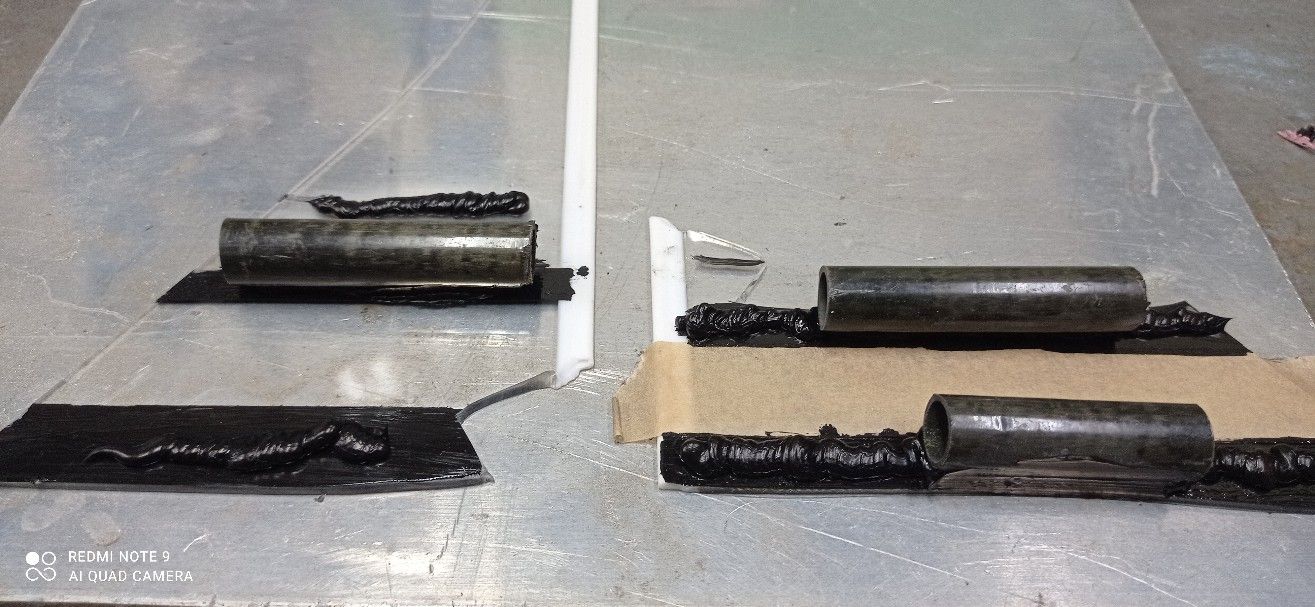

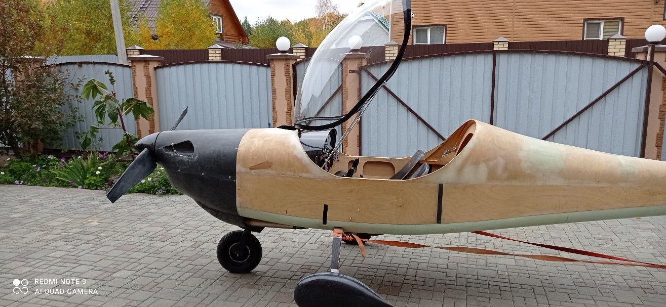

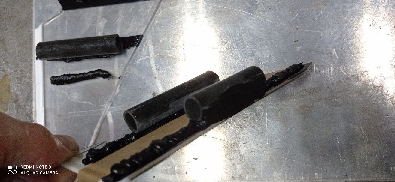

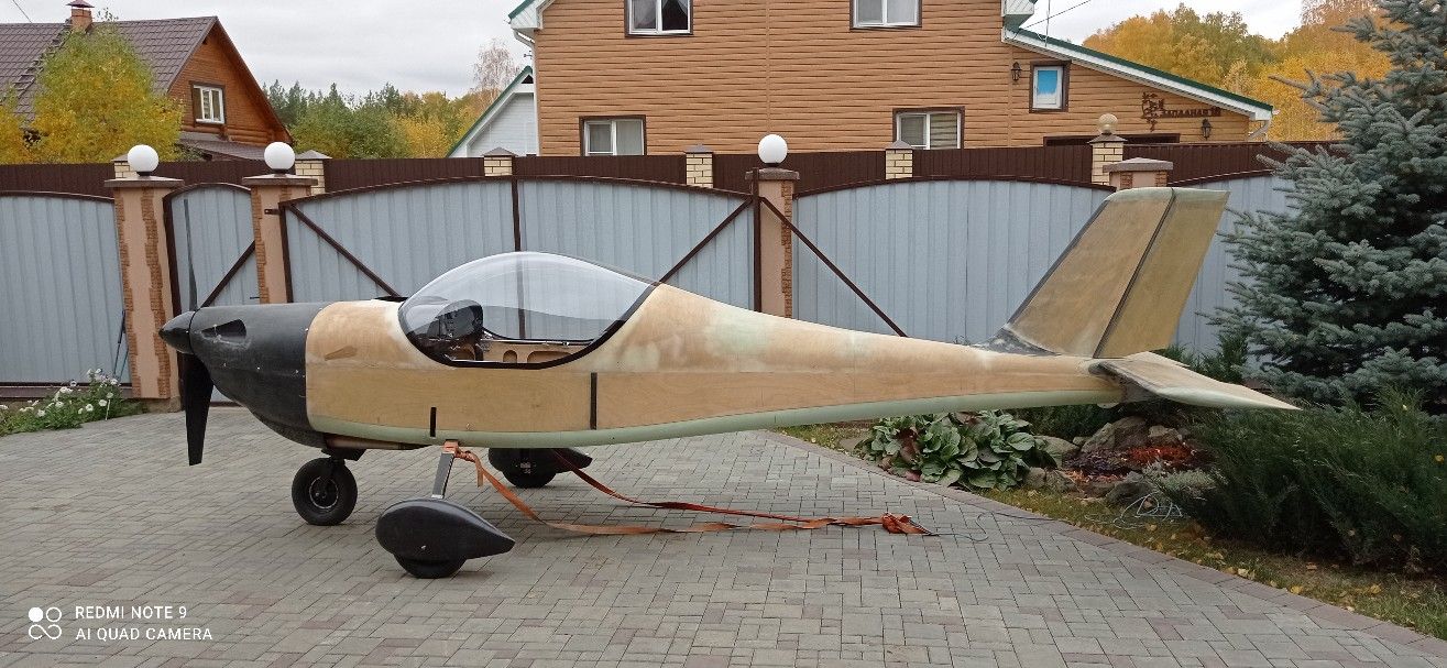

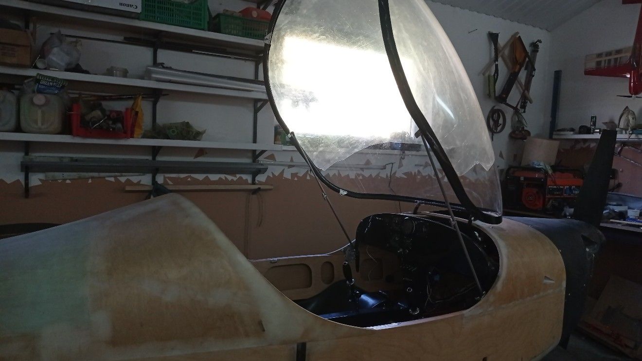

Акриловое стекло проходим по площади склейки дихлорэтаном, через 1-2 часа приклеиваем на герметик для автостекол стеклопластиковые уголки. Соединение по прочности, на глаз, держит в 1.5 раза больше, чем без грунтовкиПока сохнет, задумался чем грунтовать оргстекло? Клеить на клей для автостекла. А грунт для автостекла , по крайней мере первый попавшийся совсем не держится на оргстекле. Подскажите пожалуйста кто как клеит, чем? Может есть специальный праймер? В плане указан: sika primer 206 G+P, но он тоже идёт для обычных автостёкол и я засомневался в его свойствах, к тому же он идёт в довольно большой и дорогой упаковке.
Может есть проверенное , надёжное решение

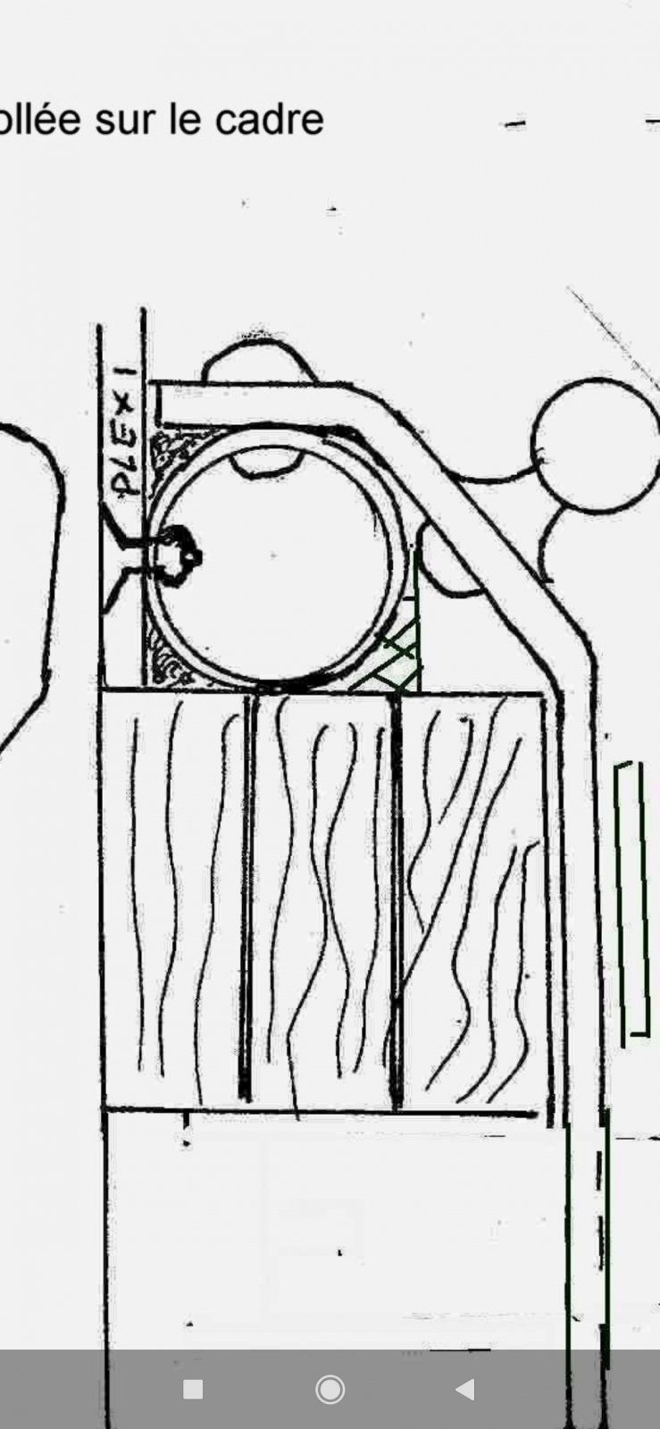

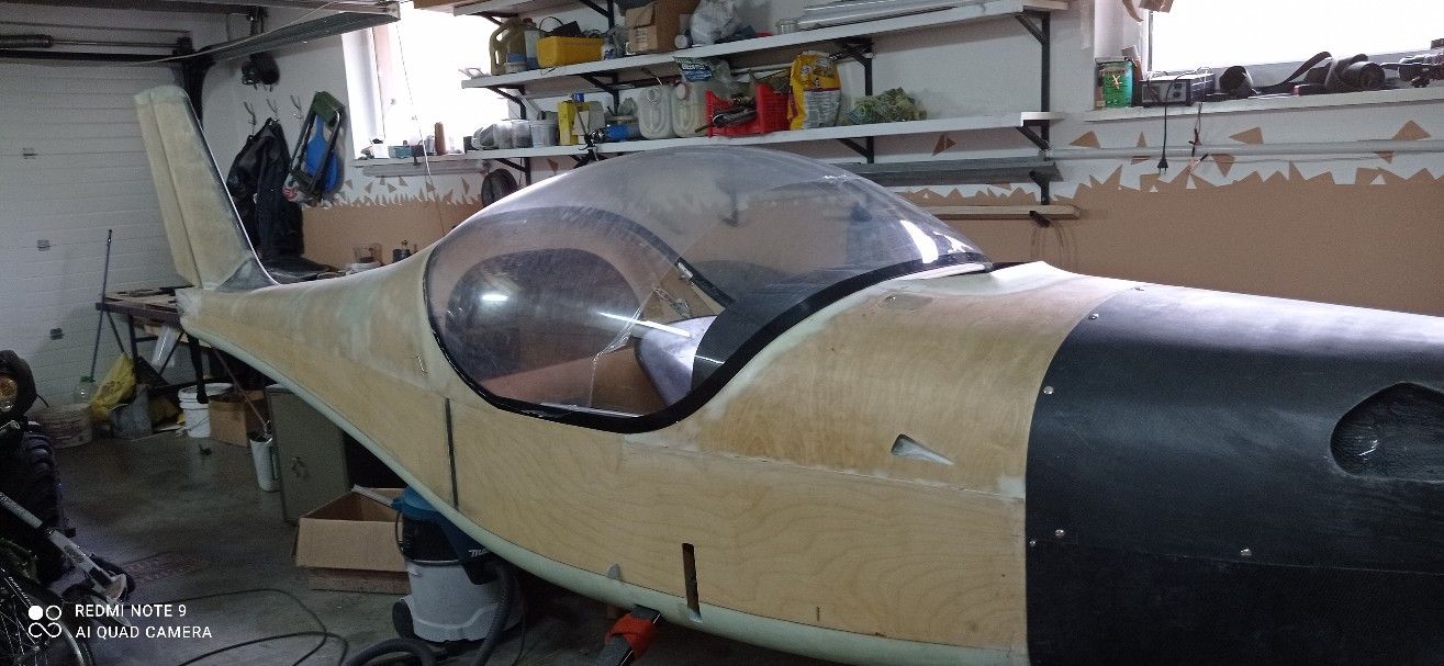

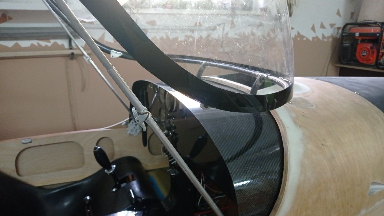

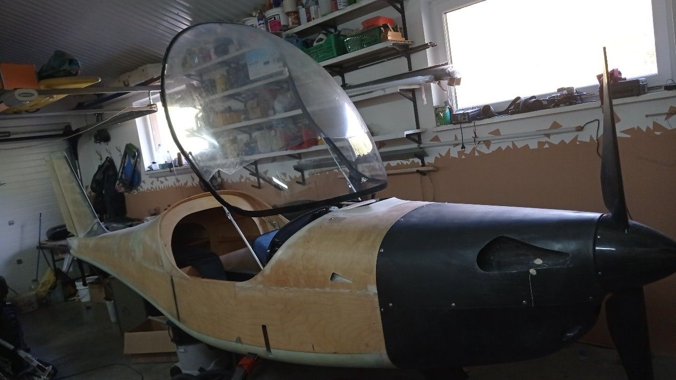

Нет никакой ступеньки, стекло упирается в стрингер фюзеляжачто-то не могу понять конструкцию. получается что карбоновая рамка будет внутри фонаря, а край фонаря будет по верх фюзеляжа? не догоняю где будет основной бортик, ступенька, на фюзеляже? или ее роль будет выполнять рамка?
