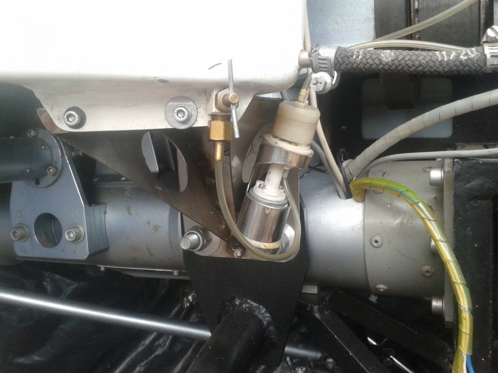

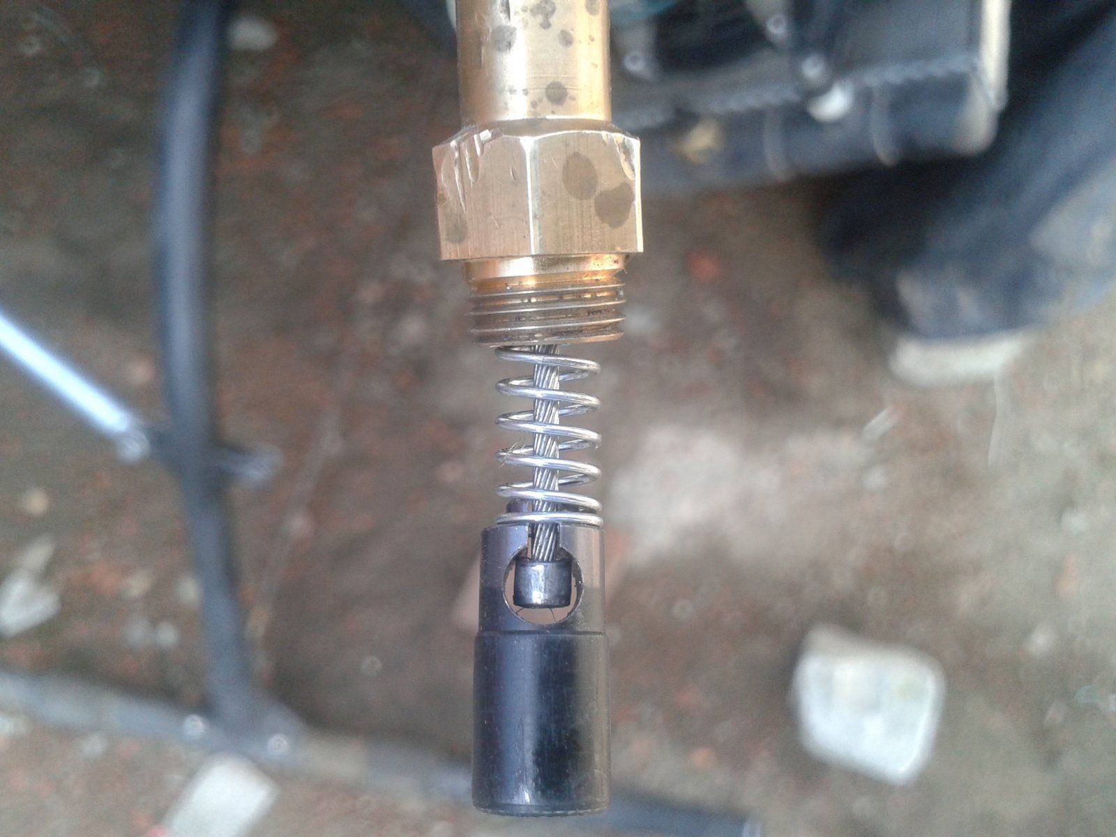

Выше я писал, что мотор подвергался разборке на предмет обнаружения дефектов из-за возникшей вибрации, но ничего найдено не было и мотор был собран в обратном порядке. Но, при установке карбов заметил, что один из тросов обогатителя почему-то болтается. При дальнейшем обследовании обнаружилось, что трос расчалился в корпусе флажка обогатителя, был плохо заделан. Получается, что один цилиндр работал на бедной смеси, а другой - на богатой! Могло ли это быть причиной вибрации?
Матвей61
Липецк
Вибрации на каких оборотах? Как бы обогатитель в основном на состав смеси на оборотах малого газа влияет, грубо говоря еще одна система холостого хода в работу подключается,при открытии дросселя выше какого-то предела(небольшого), она уже мало на состав смеси влияет
Иванов
Мне нравится этот форум!

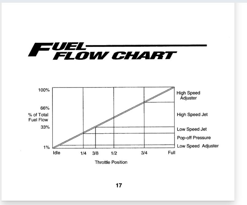

Обогатитель на этих карбюраторах работает пропорционально открытию дросселя и увеличению разряжения в диффузоре. Потому, при открытых обогатителях, на оборотах выше холостых, мотор будет "захлёбываться" топливом.
Уберите систему и заглушите отверстия обогатителей вообще!
Или, если не знаете как, то просто откусите тросики от клапанов обогатителей. Эта система Вам никогда не понадобится.
Гораздо удобнее праймер с ручным насосиком .
У Вас просто не отрегулированы карбюраторы. В ветке по 582-му мотору есть описание процедуры регулировки... Примерно в середине ветки - где то годы с 10 по 12гг.
Матвей61
Липецк
Это на карбюраторах постоянного разряжения так обогатитель работает, здесь производительность системы обогащения ограничена сечением жиклера
Именно так всё и происходит: на холостых сразу глохнет, выше холостых - захлёбывается.
Карбы я отрегулировал ещё перед установкой на мотор, там нет ничего хитрого.
Тот праймер, (ручной) которым комплектовался мотор, мне не понравился, поставил электрический, самодельный.
А может действительно убрать обогатитель?

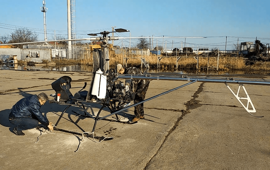

Есть новости? Площадку между гаражами нашли? На привязи висеть пробовали?
Пока похвастать нечем. О площадке между гаражами могу только мечтать, но не в нашем крае. На привязи пробовал ещё год назад (фото), но вибрация не позволила продолжить испытания. Сейчас всё устранено, но пришли иные времена, хоть переезжай на Южный Урал.
К сожалению я и сам ничего не понял. Всё полностью разобрал, в то числе и мотор, потом неспеша собрал каждый узел, после чего, та невыносимая вибрация исчезла. Может действительно всё дело в сборке, а точнее в спешке. Да Вы и сами всё помните.
vovan.sloboda
россия
Если уж у вас все готово к взлету(подлету) приезжайте к нам(не на Колыму). Поможем чем можем.
