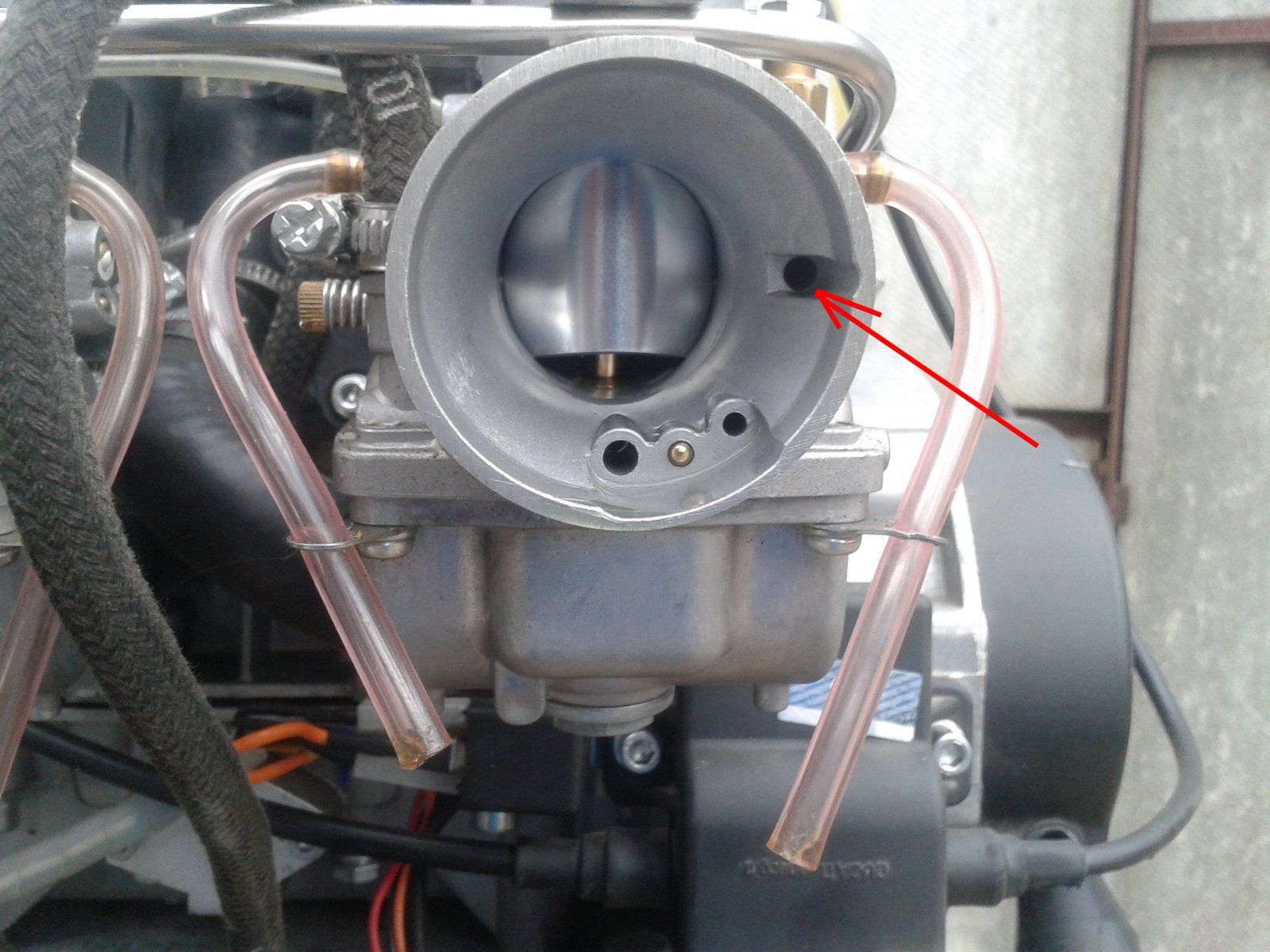

Никакой ржавчины в карбах нет, всё новое! Праймер у меня электрический (должно быть видно на видео). Вот этот воздушный канал в карбюраторе перекрывает клапан обогатителя, а если его убрать, то смесь будет бедной и мотор не хочет заводиться, даже при наличии праймера.
На снегоходном форуме есть руководство по настройке обогатителя, попробуйте по нему, но предполагаю, что вы это уже сделали.
Карбюратор из "коробки" отлично работает как и мотор без хирургического вмешательства.
У вас потёки топлива на шлангах перелива - случаем уровень не высокий ? Второй в каком состоянии ?
И всё же , что за нужда толкает включать обогатитель на прогретом моторе? То есть, что вы пытаетесь осуществить сим действием ?

Так, судя по видео вы на работающем моторе наоборот обогатитель открываете, а не закрываете.
Уважаемый Матвей61, по опресовке понял, а вот по обогатителю давайте разберёмся. Правильно ли я понимаю: канал (который показан стрелкой на фото) при обогащении должен быть закрыт поршнем, т.е трос ослаблен, а после запуска мотора натягивая трос, поднимаем поршень обедняя смесь?

Наоборот. Поднят поршень(клапан), натянут трос - смесь богатая.
Матвей61
Липецк
Вот как раз наоборот, при обогащении открыт, при работе двигателя закрыт.Просто внимание обратил, у меня на ямахе снегоходе такой же рычажек на 3 положения, при запуске трос натягиваем, при сильном минусе на 2 щелчка.
