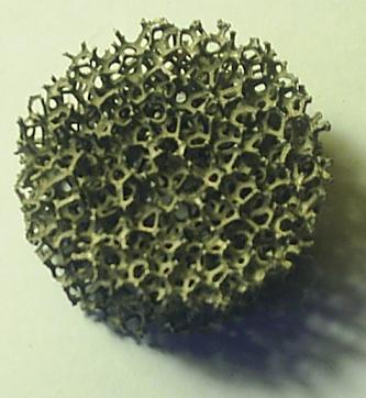

После цифровика изображение качественне, чем со сканера.
