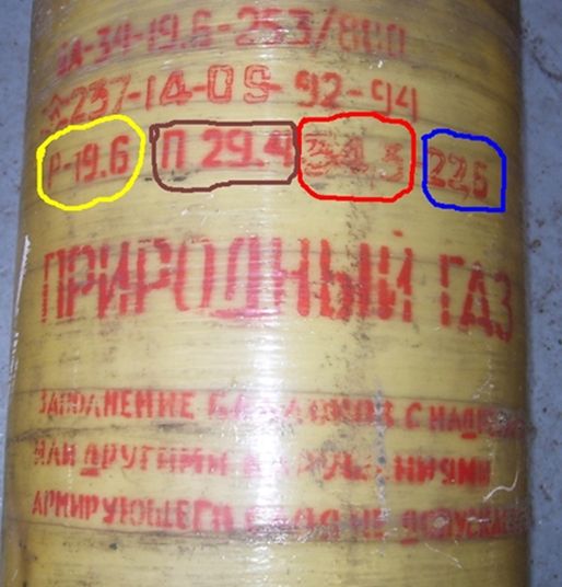

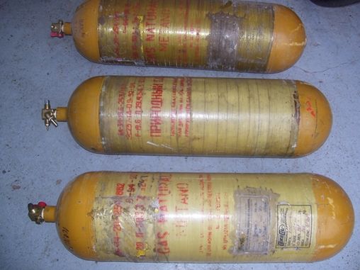

О Великая страна! Делаем самые лёгкие баллоны в мире,единственные сварные,которые пока ещё разрешены для газового оборудования высокого давления.За бугром их во всю юзают ,а дома ни сном ,ни духом.
Вот этим "Эkotemp" уже 15 лет они в отличном состоянии,но власти подстраховались так как они сварные, ввели ограничение на срок использования 15 лет,ну и естественно их вытесняют меняя (за деньги) на баллоны производимые в своей стране.
Жёлтый        -рабочее давление(метры водяного столба)
Коричневым -проверочное давление(метры водяного столба)
Красным       - объём в литрах
Синим          -вес баллона в килограммах.
Каждый баллон эквивалентен примерно 10 л. бензина.
Примерно такого вида баллоны видел установленными на автомобили.Баллоны были НОВЫМИ,а значит выпускаются и сейчас.
