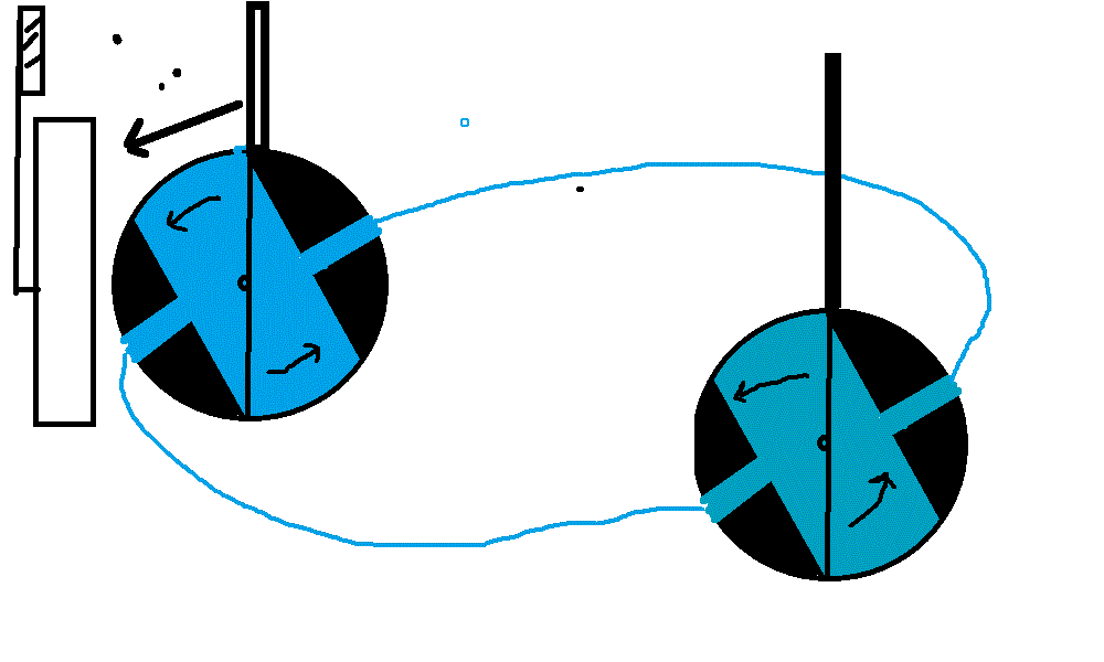

Гидравлическая система управления легким самолетом. Что скажете?
а что по Вашему гидропривод?
должна быть система обр связи,которая отслеживает движение, а  это уже плунжерочки, поршенечки и тп.
электродист-я система более даже приемлемая чем гидро.
хочеться -сделайте, когда то на заводе ходило такое крылатое выражение:понимание приходит через острые ощущения! :STUPID
еще- система управления, это не статическая система, а динамическая и жидкость к тому же еще и сжимаема(хоть и не много), что вызовет рассогласование при возникновении обратных нагрузок от потока , а стальные трубопроводы -без которых не обойтись, короче делайте
Что Вы несете - в авиации любая электродистанционная система управления имеет в качестве исполнительных механизмов гидроцилиндры.
Лучше бы Вам этого не писать - после этих слов хоть сколь-нибудь серьезного отношения ожидать не приходится.
На педалях 60 -90кг нагрузка, на качалках L 70мм - 200-300, + запас прочности 1,5, + коэффициент безопасности, и того 600-800 Кг на обратных качалках и тягах.
Какое давление в системе получается? посчитайте
на некоторых режимах вполне может быть и рули флатернуть могут, помоем это и есть БАФТИНГ.
Если ни этого до сих пор никто не делал, а многие бы хотели и я в том числе, это значить какое-то заднее чутье подсказывает, что это не тот путь.
В авто, сейчас все перевели на электорозамки эл приводы, тросики убрали все тягами провели в дверях. Сцепление - бауден, газ только только тросик.
Регулировка фар гидравлическая, но работает паршиво.

Или так, без цилиндров, барабанчики с подвижной перегородкой
    23,8 КБ · Просмотры: 169
Ну ладно, кто первый, хочет поставить себе на самолет гидросистему и получить акт летной годности, есть желающие?
Тогда и я готов за ними следом.
но до весны, вряд ли что получится у них, поэтому буду ставить смешанную.

Коллеги! Кроме теории есть еще и практика.
Мы почему то забываем , то на каком самолете планируются эксплуатироваться подобные системы. Шланги высокого давления это не дешовое удовольствие, впрочем и иные компоненты из которых состоит сама гидросистема. Не будем обсуждать еффективность в работе, обсудим экономику. Гидросистема это просто банально дорого. Дорого она стоит и дорого ее обслуживать. А ремонтировать? Что происходит с самолетом с тросовой проводкой после стоянки , на пример три месяца? А ничего ! Запустил двигатель и вперед .... А на пример у самолета МОРАВА после трех месяцев стояния нужно поднять ее на козелки и проганять гидравлику, что бы избежать " застоя"
Можно много спорить о преимуществах и недостатках обеих систем , но экономика как самой системы так и ее эксплуатации и ремонта  проголосует рублем
А зачем там шланги высокого давления? Металлические трубки, считаю более чем достаточно и не такое уж то и дорогое удовольствие.
А ремонтировать?
А чем ПРИНЦИПИАЛЬНО ремонт двух гидроцилиндров и трубки отличаеться от ремонта тросов роликов качалок и т.д.?!
А не нужно равнять всё по гидросистеме самолёта морава. Что такого происходит за три месяца в двух цилиндрах и трубке их соединяющей...? Например, разве вы каждые три месяца ганяете тормоза (или сцепление на некоторых авто) своего авто даже если не ездили?! Кстати, те же тормоза или привод сцепления в общем то доказывают принципиальную работоспособность данной системы (например гидравлический привод на моей старенкой копейке за 32 года ни разу не вызвал никаких нареканий или поломок), хотя конечно она и не без недостатков.
Ход на сцеплении 20мм а на рулях 100 и более.
изгибающие моменты однозначно есть, снимать их надо через ШС , так что шланги нужны. Можно конечно трубки в спираль закрутить, но нужна оплетка, защита от трения.
Смысл заморачиваться, я не вижу, проще поставить две три проходных качалки.
