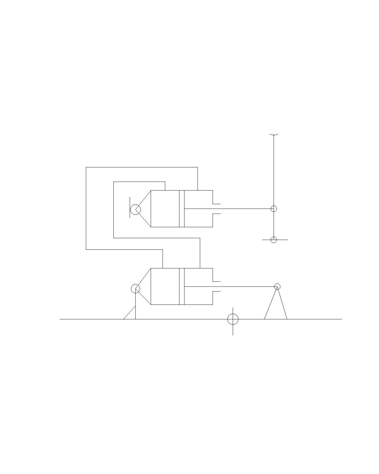

Гидравлическая система управления легким самолетом. Что скажете?
РДК так трактует: человек ногой может выдавить 60 кг, если спарка, то берут 90.
В таком случае эти значения для расчета прочности, но не
могут быть приняты для определения давления системы, тк
появляются когда движение достигло упора и давление на жидкость не передается.
В таком случае эти значения для расчета прочности, но немогут быть приняты для определения давления системы, ткпоявляются когда движение достигло упора и давление на жидкость не передается.
Ответ нверный - оценка 2.
Опровергать даже не стану - все ровно наоборот.
Впрочем,топните по напольным весам и посмотрите за стрелкой.
Ход на сцеплении 20мм а на рулях 100 и более.
изгибающие моменты однозначно есть, снимать их надо через ШС , так что шланги нужны. Можно конечно трубки в спираль закрутить, но нужна оплетка, защита от трения.
Причём здесь сцепление, его я привёл просто как пример системы действующей по обсуждаемому принципу, но не более того.
Какие изгибающие моменты...? И какое отношение они имеют к трубкам?

Я имел ввиду тот вариант, когда мастер цилиндр, подсоединенный к ручке, ограничивает ее ход.
В таком случае как бы сильно пилот не жал на ручку,
усилие будет восприниматься стенкой мастер цилиндра,
и не передаваться на жидкость.
Это позволит избежать ненужных нагрузок на гидравлическую систему.

Цилиндры двухсторонние лёгкие, надёжные и бесплатные нужны
Вот такой мог бы подойти-
http://www.mcmaster.com/#standard-air-cylinders/=fw08ow
Нужно только проверить у производителя чтобы уплотнения
были сертифицированы для гидравлической жидкости
Не вводите человека в заблуждение. Воздушный и гидроцилиндр не взаимозаменяемы.
    28,3 КБ · Просмотры: 178
Так работать не будет,нужно соединить полости со стороны штоков и полости без штоков не перекрещивая.

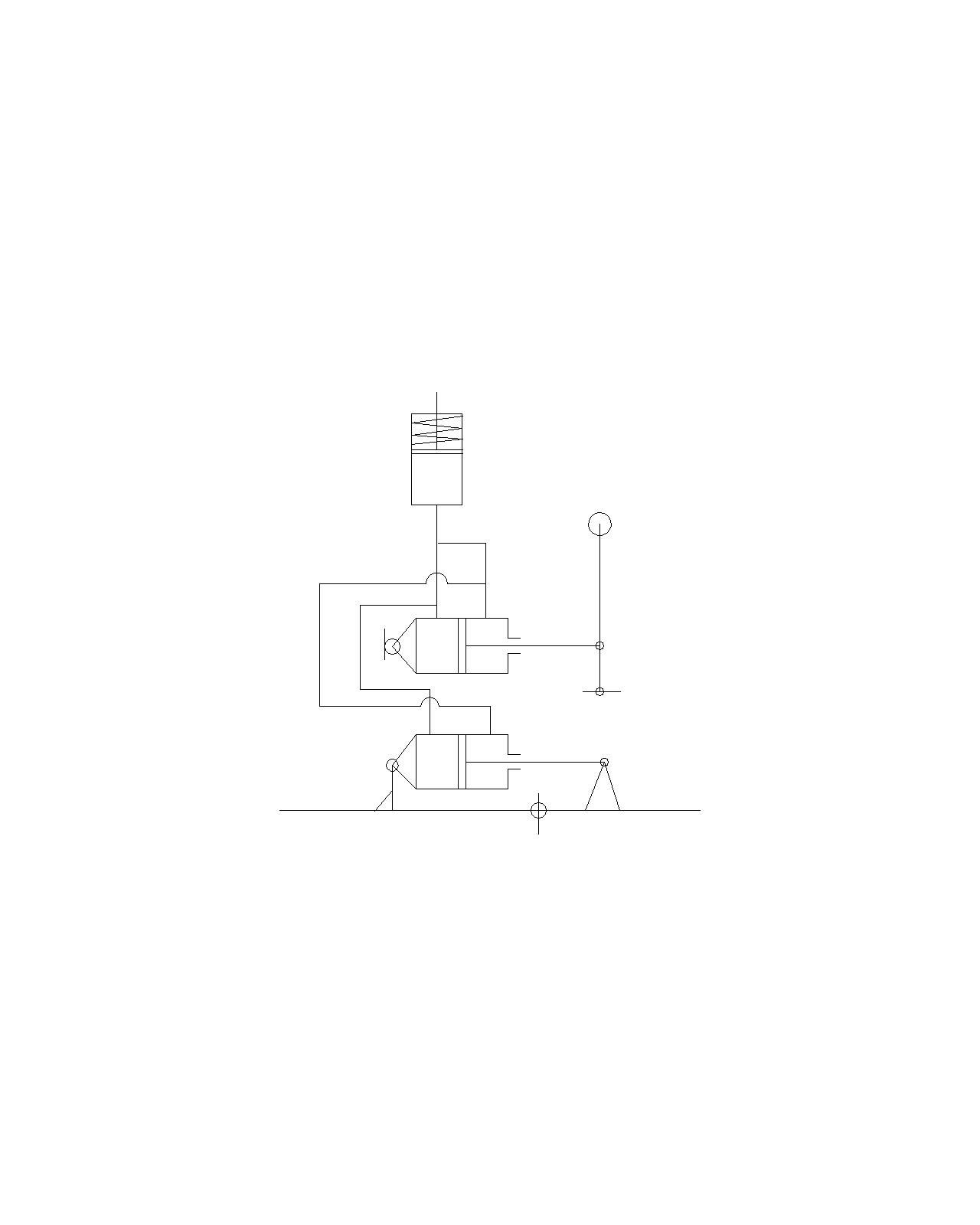

Необходима оснастка обеспечивающая тепловое расширение жидкости.
Это - решаемо:вопрос же уплывания нуля ПРИ ЛЮБОМ распределении температур вдоль двух магистралей и между ними,никаким образом не затронут и возможность постоянной подпитки одной из магистралей из расширительного бачка так,что нейтраль задающего рычага станет соответствовать крайнему положению руля (и даже принцип - как этого избежать) не исключена и не освещена.
