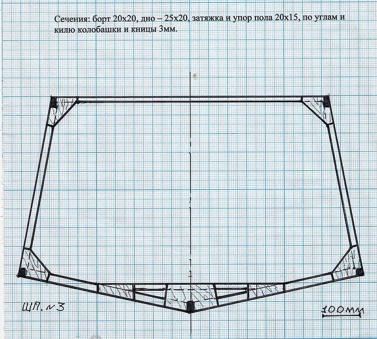

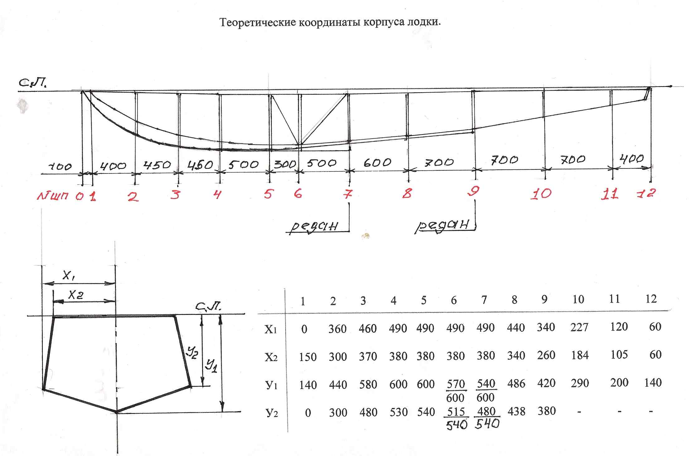

Поддерживать тему болтовнёй не хочу, пора бы уже и конкретику. Чем сейчас и занимаюсь. Оказалось не так просто. Разбираюсь в своих шпаргалках трёх годичной давности. Да и уместить всё в размер принтера не просто, а по другому не умею... Хотел по ходу с изменениями, но Ваши изыскания навели на мысль, что не стоит. Предъявлю всё как есть, а дальше каждый сам волен развивать тему на своё усмотрение.

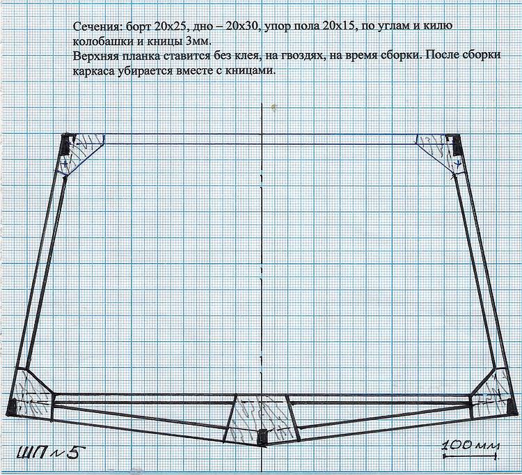

Вот:
    46,6 КБ · Просмотры: 379
    124,9 КБ · Просмотры: 381

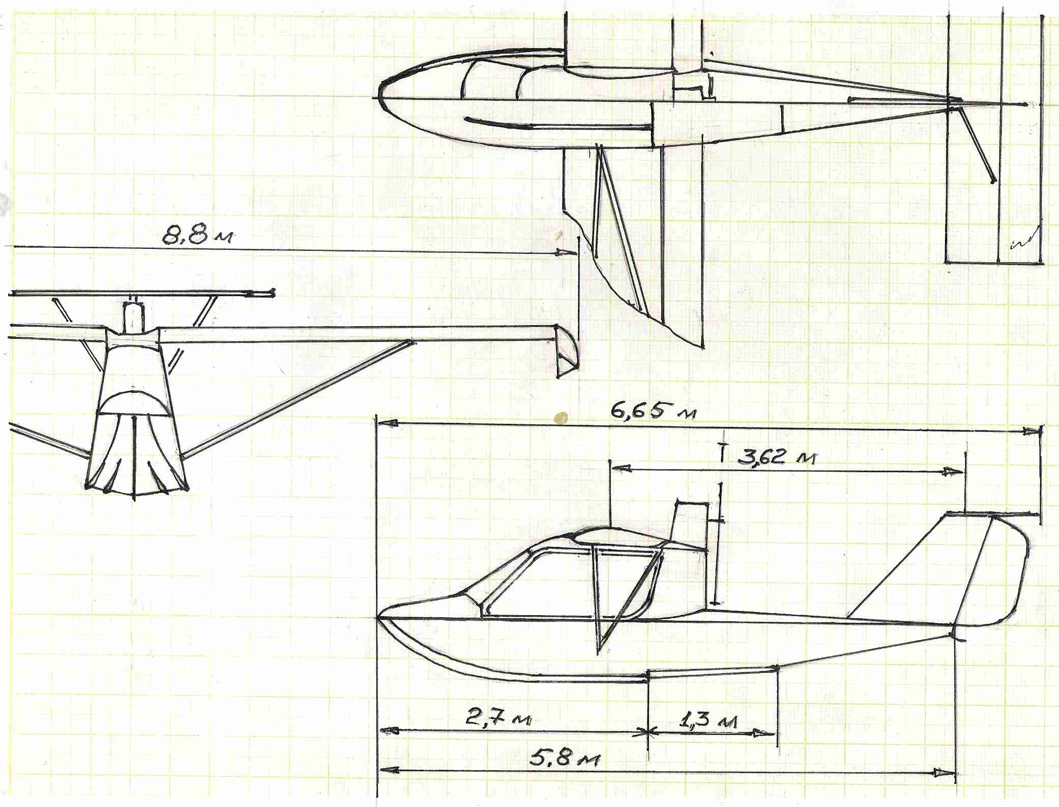

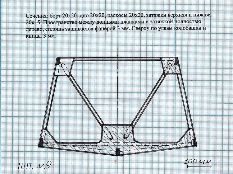

2:
    129,6 КБ · Просмотры: 380

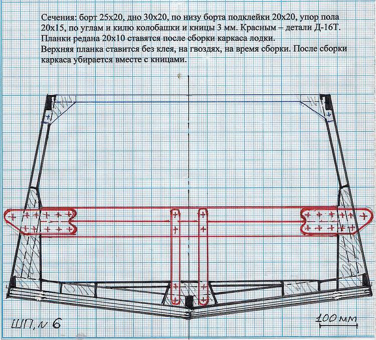

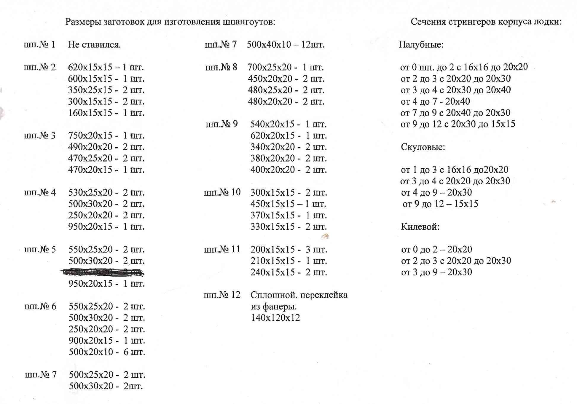

3:
    139,5 КБ · Просмотры: 300
    142,7 КБ · Просмотры: 298

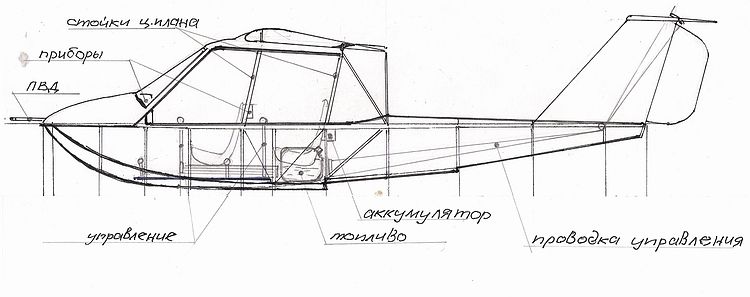

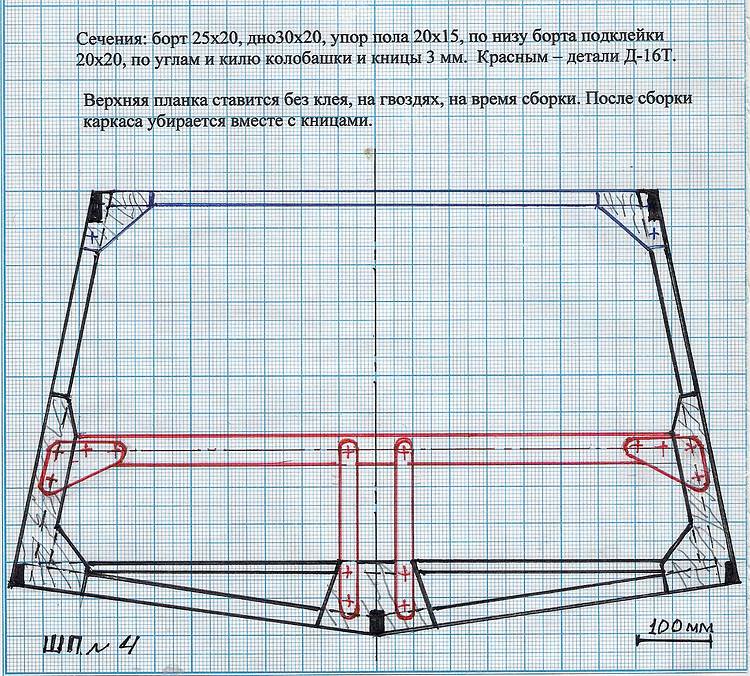

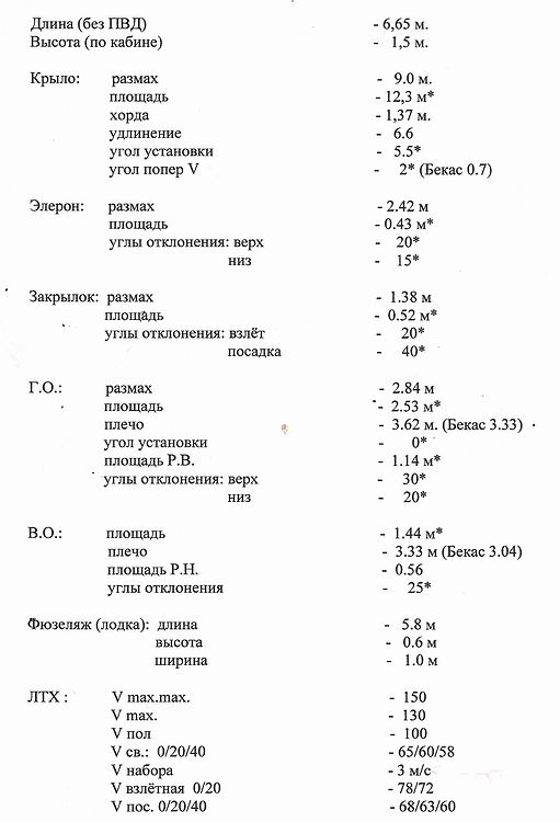

4:
    140,5 КБ · Просмотры: 278
    142,3 КБ · Просмотры: 276
    142,5 КБ · Просмотры: 290

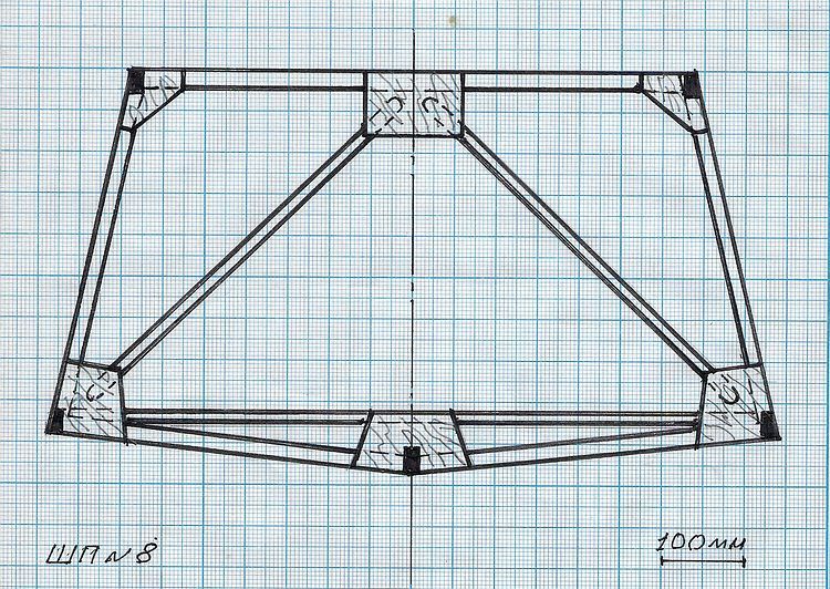

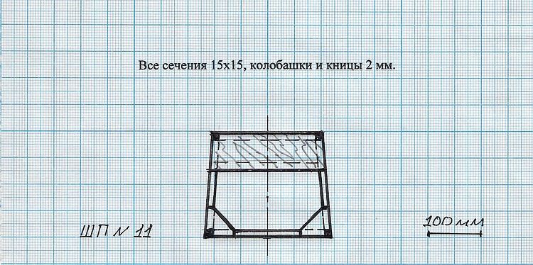

5.
    137,4 КБ · Просмотры: 291
    114 КБ · Просмотры: 279
    82,9 КБ · Просмотры: 281

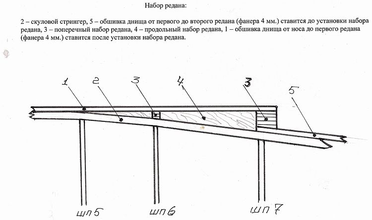

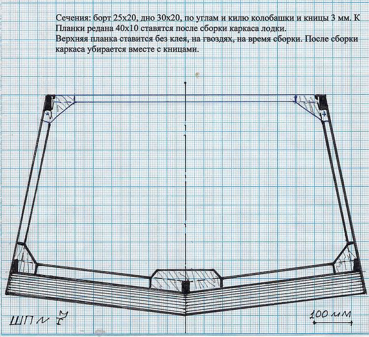

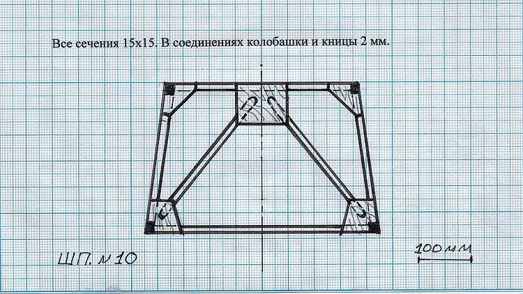

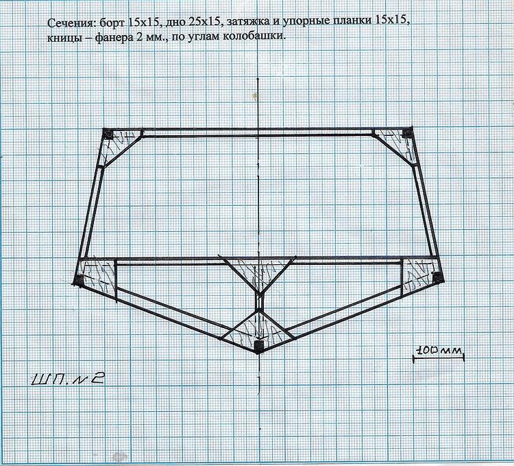

Первый шпангоут не ставился, оказался не нужен. Указан как контрольный размер. Обшивка днища фанера 4 мм. до второго редана,  дальше трёхслойка, пенопласт ПХВ-1 и стеклоткань. Борта и гаргрот, та же трёхслойка. Капот и крыша кабины пеноплекс оклеенный стеклотканью. Пока всё.

Диогонали шпангоутов преднамеренно не доходят до углов?
Это делается для облегчения жизни 😉, чтобы не подгонять бесконечное множество треугольничков, во вклеенной колобашке, пёркой сверлится отверстие и пропиливаются посадочные места для диагоналей. Затем оные вклеиваются, всё зашкуривается и ставятся кницы.
какой вес пустой получился на выходе.
Дело в том, что многие узлы ставились ещё в процессе сборки каркаса и вес лодки в чистом виде, просто не знаю. Вес фюзеляжа со всеми потрохами, без крыльев, оперения и движка 180 кг.

а почему скорости на закрылках 20 и 40 градусов так мало отличаются? Всего 2-3 км/ч, практически на уровне погрешности измерения.
Почему? Не могу сказать 🙂. Этот вопрос к теоретикам. Это, собственно ЛТХ "Бекаса". Их и придерживаемся. Лётчики подтверждают, что поведение самолёта от "Бекаса" практически не отличается (чего и следовало ожидать).
Прошу прощения. Обнаружил опечатку у себя. Провильно:сечение скуловых стрингеров от 9 до 12 шпангоутов с 20х30 до 15х15.

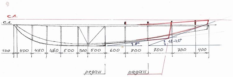

Набор редана и последовательность сборки. Собирается таким образом, чтобы участок от 5 до 7 шпангоута (цилиндрическая вставка) был параллелен строительной линии. Уступ редана 60 мм, постоянный по высоте.

Ну вот, подрисовал красненьким как нужно делать хвостовую часть с правильными углами ( по Бадягину, Мухамедову). Но здесь линия борта уже не будет совпадать со строительной линией. Шпангоуты от 8 до 11 конечно нужно пересчитать. Это не трудно, но если затруднительно, подмогну на досуге. В общем тут можно поупражняться с лодкой; сделать выше борта, более плавные обводы и т.д. Не советую только с днищем увлекаться.ИМХО.
