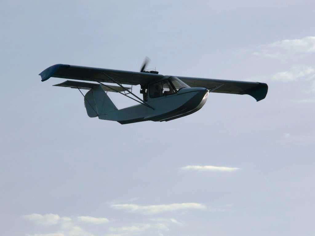

Бриз-2 сделан с учетом опыта прошлых лет и летает без проблем. Для взлета и посадки хватает 50 метров волжской воды, скороподъемность до 5м/с. Скорость возросла, брызгообразование уменьшилось, самолет управляется легко, в воздухе сидит плотно. Еще одна удача энгельсских авиаторов!
Красота,  спасибо  за  фото.
Судя по положению РВ немного висит на ручке. На "Бекасе" вначале тоже так было. Пришлось напрячь вмятину от фуражки и опускание оси винта параллельно плоскости хорды крыла устранило эту проблему. Техника пилотирования упростилась и скороподъёмность подросла.
Интересно, как самолёт летит с брошенным управлением? Что с путевой устойчивостью.
У "Бекаса", из-за отсутствия аэродинамической компенсации на РВ и РН, большая разница по запасам устойчивости по тангажу и путевой с зажатым и освобождённым управлением. На этом, бывает, ловятся при полётах у земли.

   Следы первого Бриза затерялись. Второй эксплуатируем. Правда летали и летаем нечасто. Сезон начали поздно, пришлось исправлять косяки прошлогодней спешки.  Самолётом, в общем, довольны, хотя и в нём есть, что подправить. Полёты снимали достаточно много, но пока никто не удосужился здесь показать. Подождём ещё 😉. У меня самого это плохо получается, не любитель я :-[... Про салон: салон это громко сказано. кабина, чисто рабочее место. Аскетично, но удобно. Что есть сфоткаем.

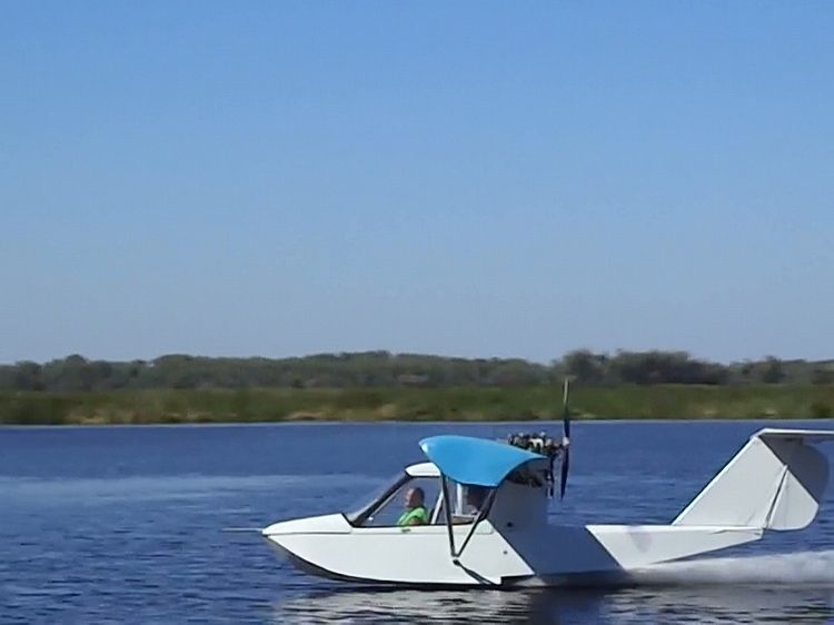

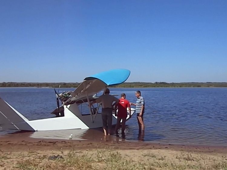

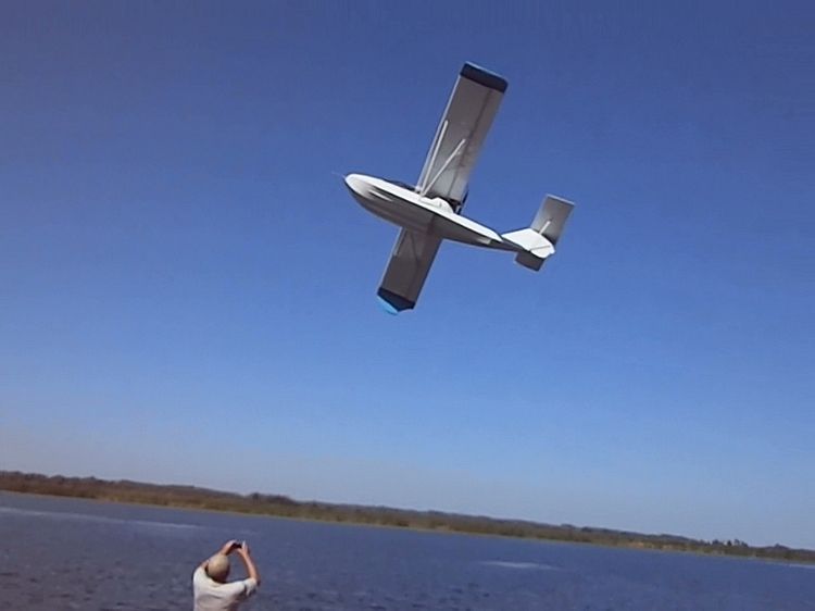

Пока товарищи верстают киноэпопею, немного фоток со вчерашних полётов:
