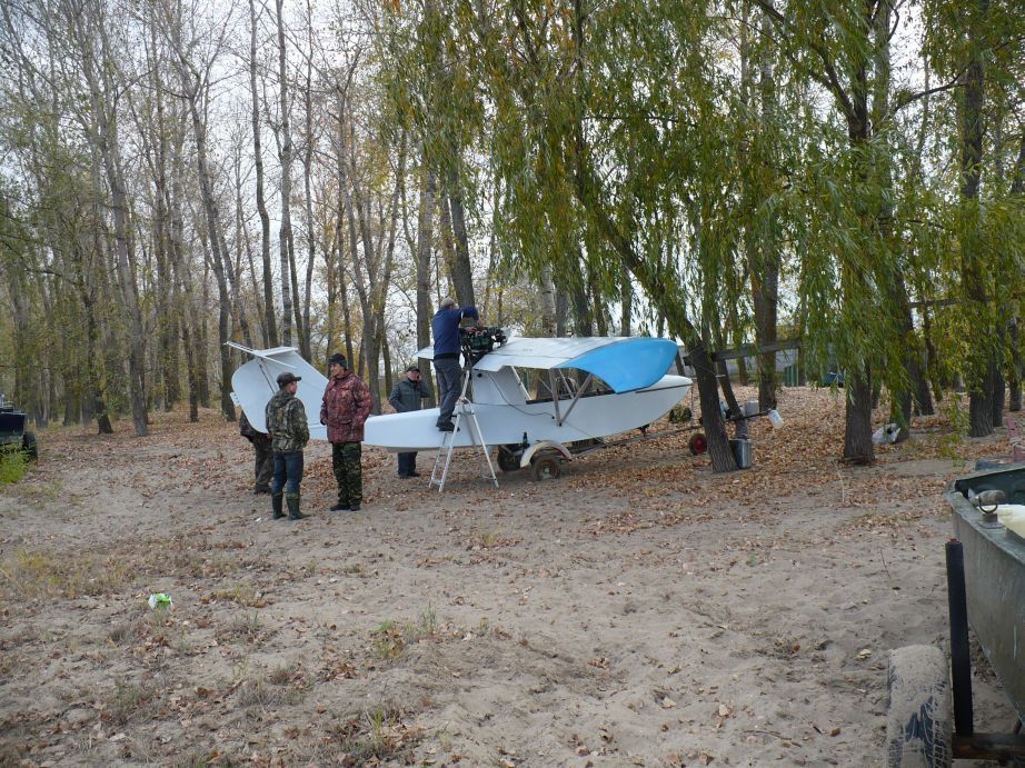

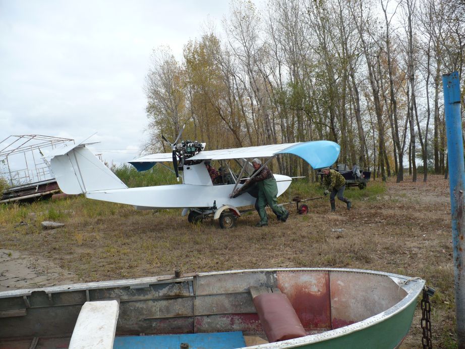

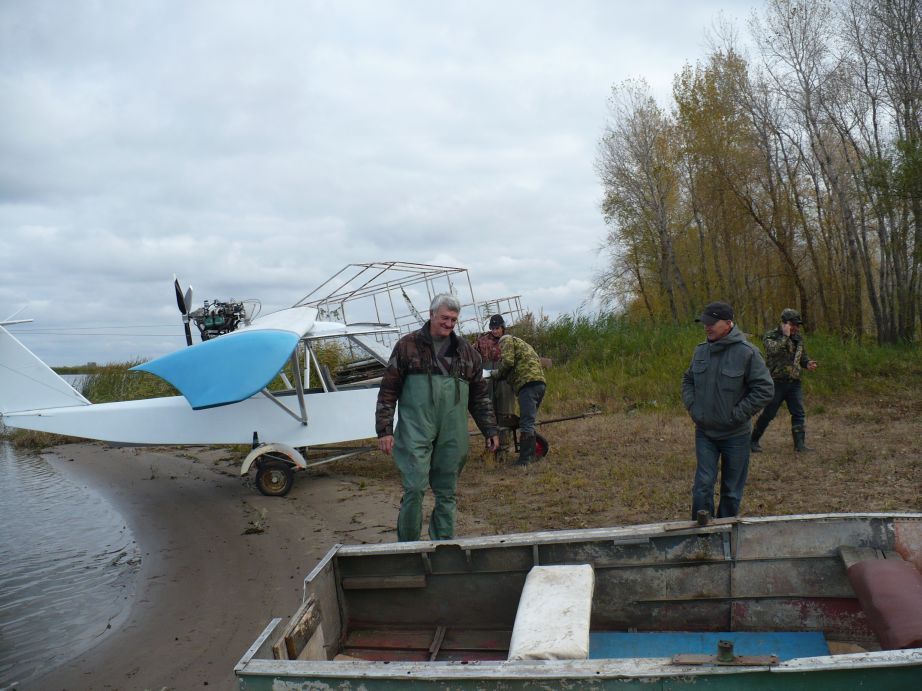

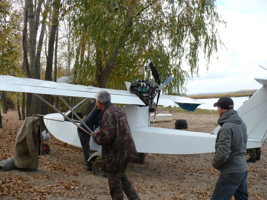

Закрывали сегодня сезон . Погодка ровная , в пределах 2-3 м\с , облачно ..Расчехляемся..
    205,1 КБ · Просмотры: 227
    165,1 КБ · Просмотры: 239
Покатили ...

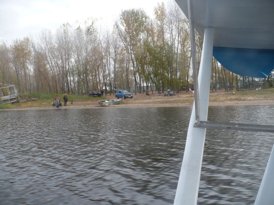

Полетели ..
    57,6 КБ · Просмотры: 194
    52,4 КБ · Просмотры: 178
    119,7 КБ · Просмотры: 198

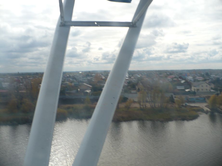

Но небо зовет
    22,1 КБ · Просмотры: 188
    70 КБ · Просмотры: 186
    61,1 КБ · Просмотры: 184

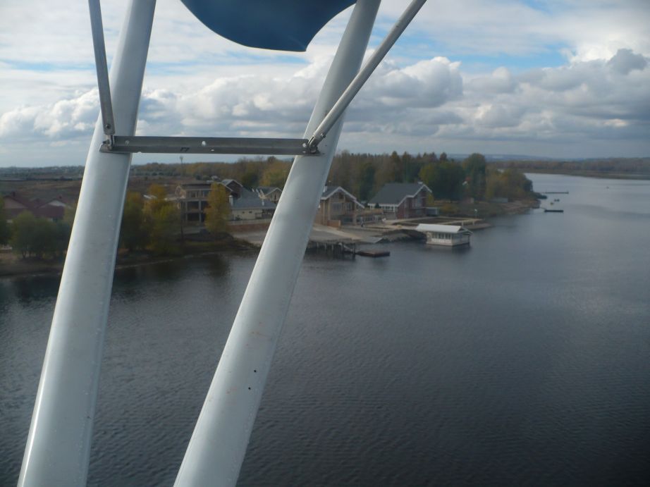

Завтра аппарат отправится на зимнюю квартиру .
    50,4 КБ · Просмотры: 182
Наверно  стоит подумать  о  лыжах............ 😉

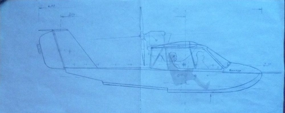

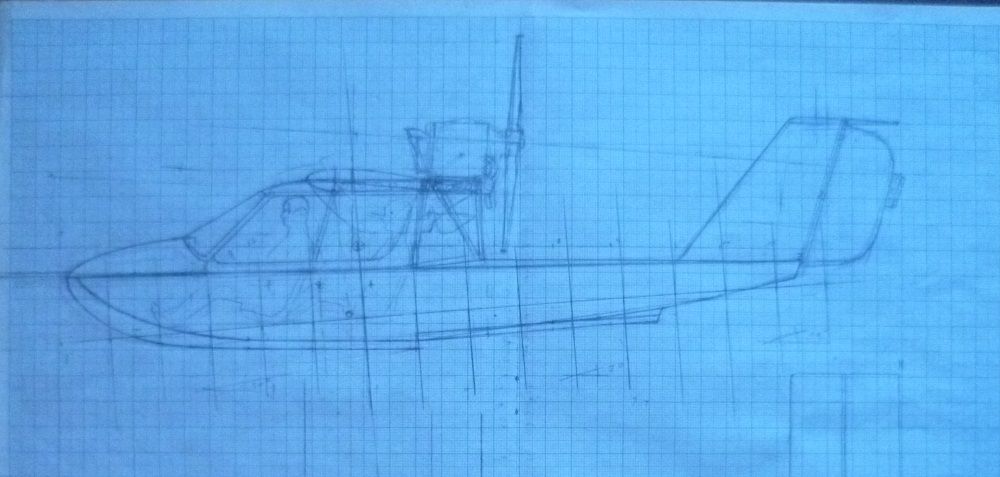

Сделал труда нарисовать этого самолета.Взял лодку за основу для гидро с автоконверсию.
Лодка с конверсия пока выходит заметно тяжелее Бриза.Может обшить лодку СТЕФ-ом вместо фанеры?И приклеит лентой только скулы и стики.
Обшить можно чем угодно, но нужно учитывать, что она (он) садится на воду и возит двоих живых индивидуумов. Это не та стезя где можно зашить чем угодно, лишь бы дёшево и сердито.
Обшить нельзя чем угодно.
Обшить кастом 1 мм толщиной ,или стефом ,или дуральем потоньше, не дешево и не сердито.Требуется опытом и мастерства.А еще и каркас надо подогнать под соответствующие материалы.Но это гораздо экологичнее и безопаснее и легче во всех смыслах, чем делать матрицу и формовать стеклотканью и эпоксидкой ,или обклеивать весь фанерный корпус снаружи и пропитывать его изнутри.
Давайте посмотрим. Бриз имеет довольно мощные деревянные стрингеры,  шпангоуты. Будь он сухопутным, достаточно было-бы закрыть хвостовую часть тканью а переднюю, от редана, фанеркой. Но (как справедливо заметил Любитель) с лодкой не прокатит. Здесь либо фанера, не менее 3мм, либо сендвич. У Бриза на бортах пенопласт ПХВ-1-115, хотя хватило бы и плотности 40-60. Т.е. если бы исключить из конструкции деревянный набор оставив лишь пластик, лодка получилась бы всё равно достаточно прочной, и однозначно значительно более лёгкой. Помимо этого установлены сиденья от Ми-2 которые можно заменить на более лёгкие. Железо ставилось тоже не из расчётных данных а по наличию. Дальше: если делать открытый вариант выкинув двери - это ещё килограммов шесть. И т.д, и т.п... Ну, а если бы с Бризом поработал грамотный расчётчик, уверяю, нашёл бы ещё не один килограмм. Теперь прикиньте насколько конверсия, скажем BMW, тяжелее Ротакса-912? На вскидку 15-25 кг... Я то особенно не парился. Вписывается конструкция в необходимые параметры и Слава Богу, поскольку более тяжёлый самолёт летит уверенней. Но, при желании, всё решаемо. Возможности для облегчения есть. Хотя не вижу препятствий для установки конверсии даже в нынешнем виде, без выше изложенных мероприятий.
