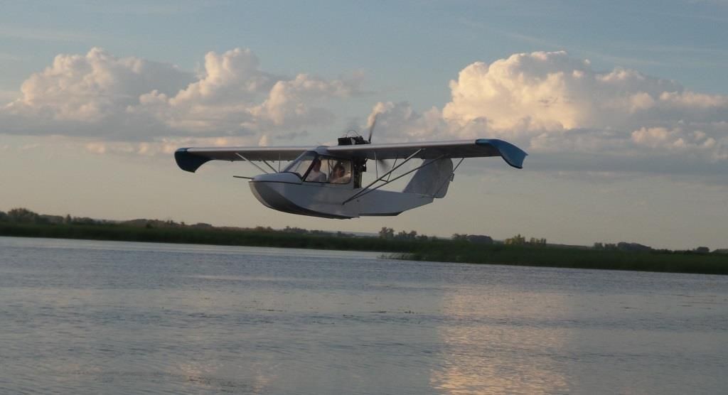

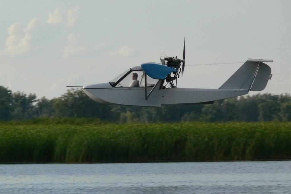

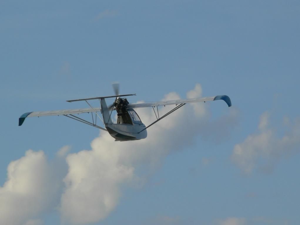

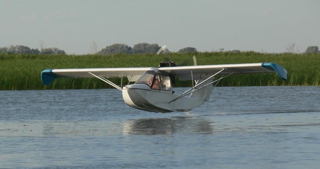

Вчера  Бриз" отлично полетал и еще на несколько человек уменьшил печальную общность постсоветских людей, никогда не летавших на самолете...

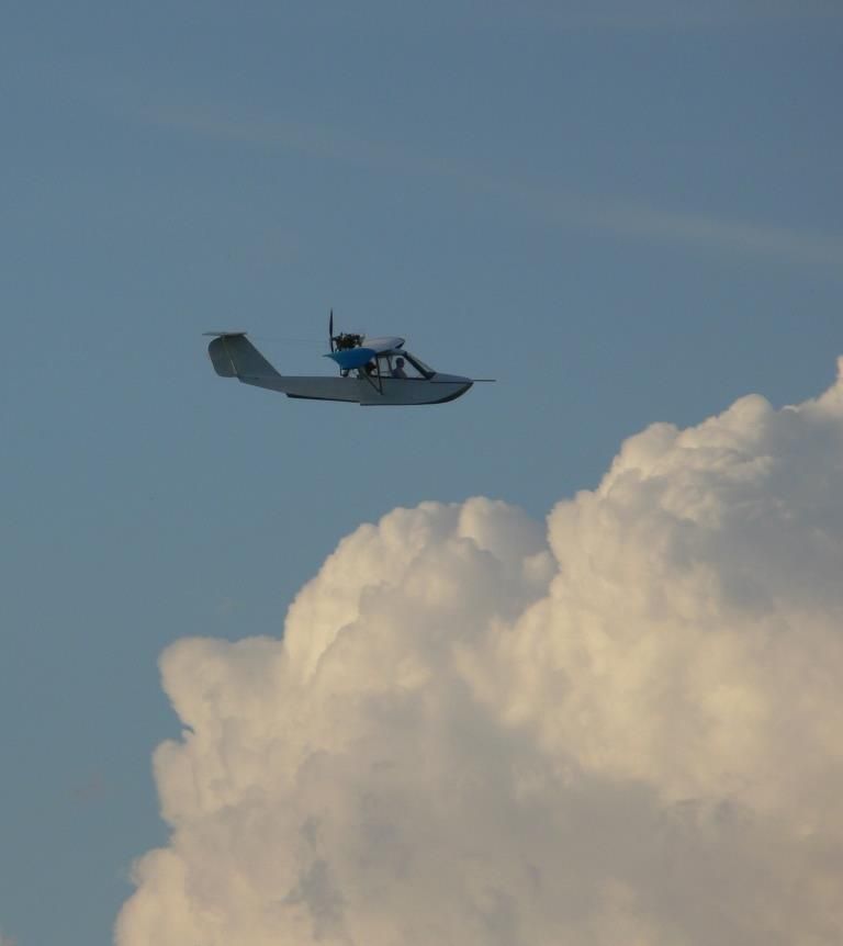

Облака. Метеорологи младшего поколения утверждают, что это "белокрылые лошадки".

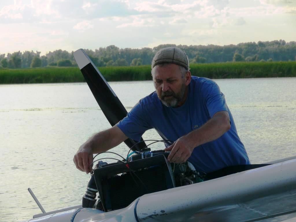

Ребус Ротакса: трубки, тросы, провода...
