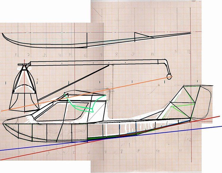

Ц.Т. относительно первого редана в каком диапазоне у Вас реально находится?
Когда проектировал ещё первый Бриз "нарисовал" лодку на проекцию Бекаса. Редан расположил соответственно положения шасси. Не мм. в мм. конечно, но где-то так.
На базе какого двигателя планируете силовую установку?

АВИ, я Вам задавал вопрос по положению ЦТ относительно редана, потому как получается, он у Вас находится где-то в пределах 45-50% ширины лодки от торца редана к носу (45-50 см). В то же время, по рекомендациям умных книжек, его положение рекомендуется в пределах 15-30% (15-30см для вашего 1м) ширины лодки. Это действительно так или я ошибаюсь?
Видимо Вы ошибаетесь в положении ЦТ. У Бекаса штатная центровка 34% (465мм) САХ и шасси находится на расстоянии 281мм относительно ЦТ (из руководства по технической эксплуатации). Ну и я подгадывал под эти параметры (о чём и написал выше). Полагаю, что в любом случае в означенные 15-30% вписался . С умными книжками тоже, конечно-же, сверялся.

Это смотря под каким углом атаки будет фюзеляж.Что бы вписаться в заявленной центровкой от 27% САХ,по моим любительским "прикидкам",у Бриза теоретическая строительная горизонталь должна быт под углом +5 градусов,если конечно, не поставили нечто очень тяжелое в носу,или хвост не сделали очень легкий.Но большой угол атаки фюзеляжа идет на ползу,потому что уменьшает децентрацию от винта.
Я пытался облегчит "на бумаге" посадка-высадка заднего пилота,как у А-20,или как у италианского Скай ароу,или как у Самарского Одисея,но из за компактной компоновки Бриза,этого не получается, здесь второй пилот запихнут очень назад под крылом.

Да не в том ведь дело, бок о бок или тандем. Сиа Рей, например, проблемы с посадкой не имеет, поскольку над кабиной небо. А СК-12, например, имел бы ту же ситуацию что и Бриз не будь у него крыло поднятым на пилоне достаточно высоко для комфортной посадки. Но, что мешает поднять крыло у Бриза сделав кабину типа Черновских лодок? Это даёт возможность ещё и поднять выше подкос. Но вылезает необходимость городить либо жабры, либо поплавки на длинных стойках, поскольку дифферент получится значительный. Да и уБриза, в нынешнем виде, посадка не такая уж неудобная.
  P/S: Есть такой фильм "Любовь с привилегиями". Там Тихонов замечательно сыграл сцену как чиновник, привыкший ездить в лимузинах, пытается войти в Москвич (пирожок), не понимая, что в народный транспорт не входят, а садятся. Всё время вспоминаю эту сцену когда возникает тема посадки в Бриз 🙂.
Наброски не ахти, для себя делались. Примерно так прикидывал поднять крыло:

АВИ  у  меня  вопрос, а  почему  бы  не  сделать  лодку  со  среднерасположенным целым крылом?  Наверно    это  сильно  упростило  бы конструкцию?
Да и у Бриза, в нынешнем виде, посадка не такая уж неудобная.
У меня нет возможность в реале оценить посадка разных типов.Единственный опыт есть от моей обычной лодке и от воображение - как это будет.После поплавковых,у Айкона самая удобная на мой взгляд посадка,и жаберки есть где наступить ,и крыло не мешает ,для комерции самое то.
Мое понимание :если делать для себя,можно не обращать внимание на некоторые неудобства,это мелочи,но если хотим ,что бы купили у нас потом,то удобства в эксплуатации и красота- в первой очереди.
Можно выиграть много в трудоемкости, сделав один общий стыковочной узел, уменьшится еще децентрация,но с центровкой тоже произойдут промены, наверное хорошие.

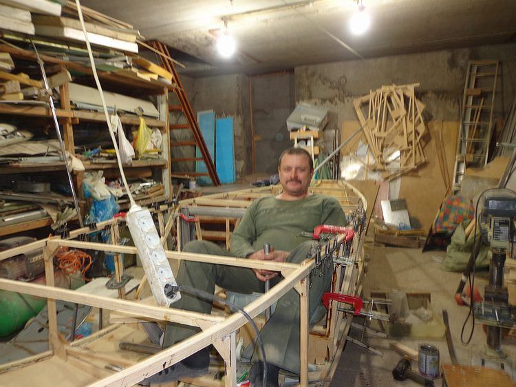

А это Алексей примеряется к своему пароходу:

А пароход будет с тянущей или толкающей СУ? По мотивам Бриза?
СУ толкач. По мотивам Сеа Рея. Но, естественно, под наши возможности. Так: крыло то же, что и у Бриза. Лодка фанерно-пластиковая. Балка квадратная как у Бекаса. Пилоны Сеа-Рея нам показались жиденькими. Согнули и склепали из Д16 110х60х1.5. Оперение аналогичное Бекасу и Бризу. Ну и проводка управления своя, менее витиеватая по сравнению с Сеа Реем. Фотки делали, но мало. Забываю как-то. Посмотрю, выберу, что нибудь показать, если интересно.
